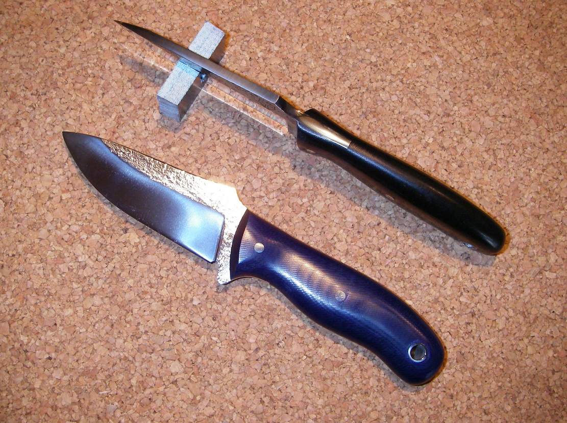

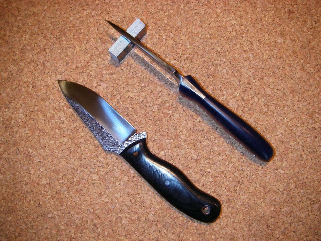

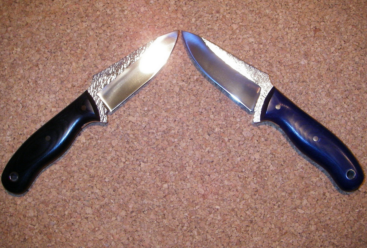

Вот ещё парочка,на выставку едут

Как то они с вогнутыми спусками не очень , с прямыми была легкая агрессивность , я бы даже сказал , "хищность " .

А вот скажите, такое исполнение клинка, это полочное, или рабочее?
Я про псевдонеобработанную часть. К ней ведь будет все приставать и не отмыть.

Вот верхний на первой фотке(или они одинаковые?)уже ближе к прототипу(Акуле Мако).Агресивный,стремительный.

Внешне нож хорош, наверняка и в живую такой-же - удобный, ухватистый.
А вот на акулу по моему не похож - нет "стремительности" что ли.

Не мне, конечно, советы давать профессионалам.... но по моему нижний упор чересчур развит, и задняя часть рукояти узковата
упор может и нормальный а вот рукоять сзади чуть расширить вверх.
и если серейтор добавить(хоть я и не люблю его),ближе к упору 1см оставить обычную заточку, затем 2-3см серейтор и будет точно акула.(ну это мои фантазии на этот счет, не сочтите за придирки).
сам нож очень понравился.

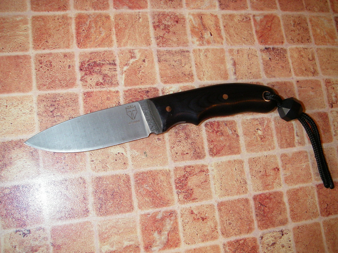

Ну,раз такая пьянка... Этот Буссе не видел. Идея навеяна именно акулами. А в базе (для невнимательных) наш Малыш. Добавил упоры ,а подпальцы свёл в анатомическую дугу. Первому Малышу кстати лет 6 ... Прототип до сих пор у меня в деле. А это новый Малыш,оставлен один подпалец.

На счёт спусков : на то они и протосы. Разная обработка,разное сечение клинка и ручки,разный цвет. Покажем,посмотрим,послушаем,а потом в серию пустим. Про неровную плоскость клинка: сохранён декоративный эффект ковки,в данном случае горячего проката. Плоскость также как и весь клин обрабатывается скочбрайтом,пастами итд. Если кто-то не следит за ножом,то он грязный весь,если моете - протираете,то на "кованине" грязи не больше ни меньше. Говорю не "от балды",ибо ВСЕ ножи(в смысле все модели) проходят через нас. Мы их и пользуем и мучаем. Такие дела :)

Больше нравится (заочно) тот, что снизу, с чёрной рукоятью.
