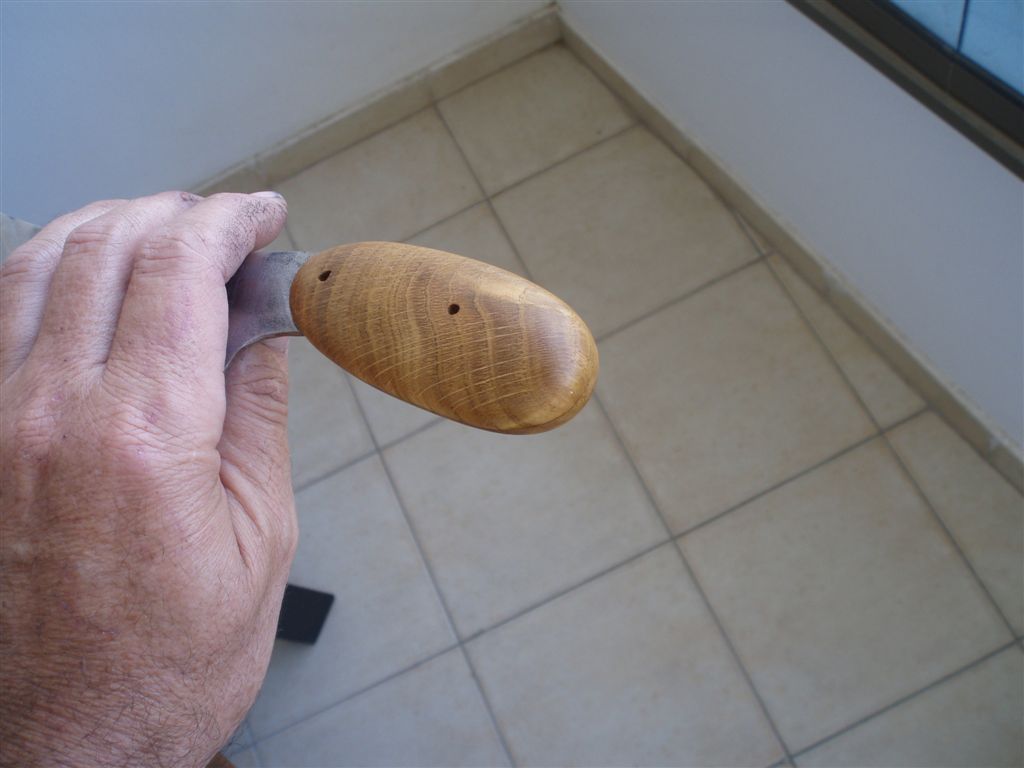

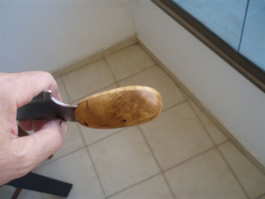

Я помню Валерий делал нож из дубовой паркетины .Сам я сейчас делаю скинер с рукояткой из сувели дуба , потом выложу фотки .

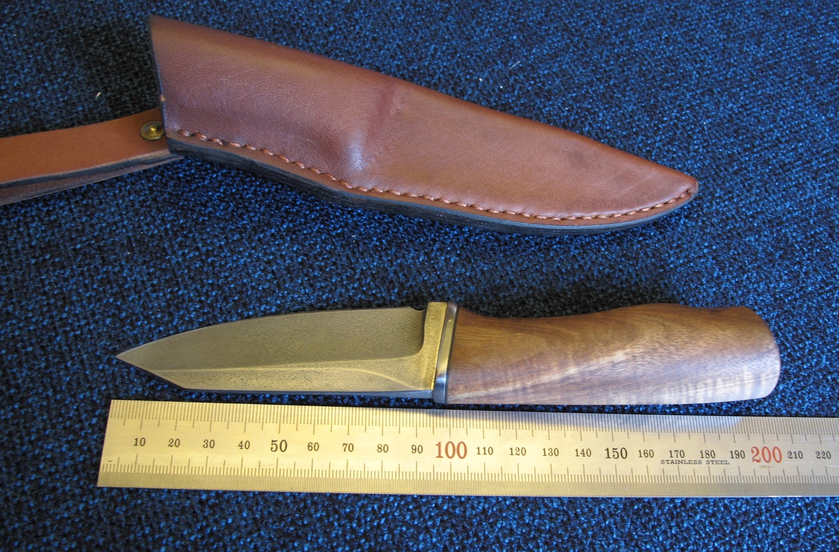

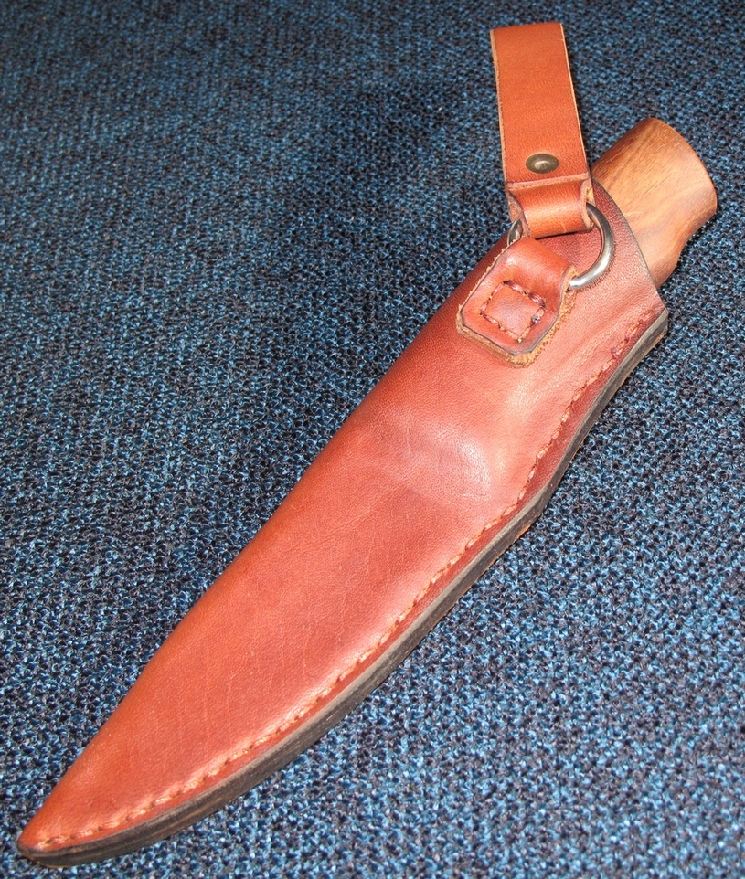

я клеил из 2 паркетин рукоять мне очень понравилось и наборную тоже делал тоже очень хорошо. только его очень хорошо потом пропитать необходимо, а то он от воды цвет меняет- становится темным(чернильного оттенка). с ним нужна некоторая аккуратность, как писали уже колкий.

Дуб не из моих любимых материалов , но вот сейчас попался кусочек интересный и сделал накладки (чисто для интереса разок покрыл шеллаком ). Нож не готов и пока не показываю :D
