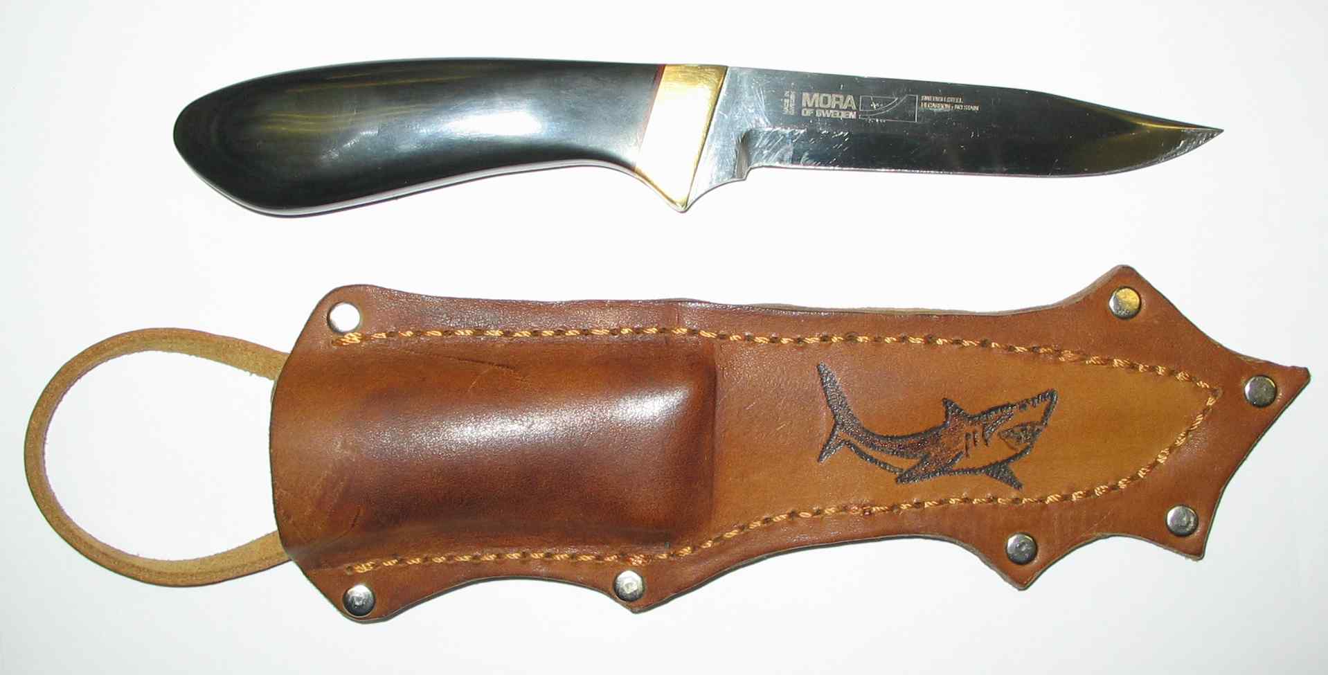

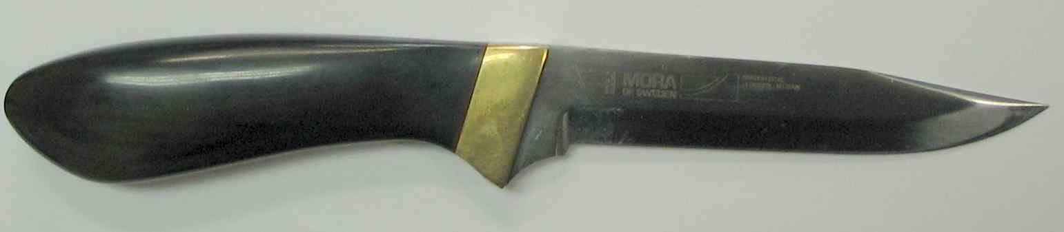

СообщениеДобавлено: Вт июл 23, 2013 12:28
К глубокому моему расстройству, со временем, говяжья кость стала меняться в худшую сторону: желтеть, на местах контакта с латунью - зеленые окислы. Становилось всё не красивее и не красивее.
Решился на переделку. Была белая акула, а стала черная. ))
Поменял накладки на рог буйвола. Штифты теперь скрытые. Рог не контактирует с латунью - поставил самодельную микарту по всему контуру.
frost-2.jpg [ 20.43 КБ | Просмотров: 21675 ]
frost-3.jpg [ 20.15 КБ | Просмотров: 21675 ]
frost-4.jpg [ 84.27 КБ | Просмотров: 21675 ]
IMG_8247.jpg [ 39.66 КБ | Просмотров: 21675 ]
IMG_8267.jpg [ 39.91 КБ | Просмотров: 21675 ]

СообщениеДобавлено: Вт июл 23, 2013 21:45
По моему так лучше.
 Заголовок сообщения: Re: Белая акула... ПЕРЕОДЕЛ
СообщениеДобавлено: Вт июл 23, 2013 22:01
второй вариант аккуратней и красивее, но первый романтичнее
