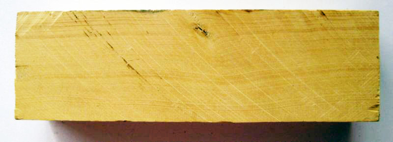

barlog
 Заголовок сообщения: Re: Рукоять из самшита?
СообщениеДобавлено: Ср май 19, 2010 17:16
сравнительно недавно занимался обработкой самшита тот нож что представлен на фото точно не самшит, Перепутать структуру самшита с чем то другим сложно он не обязательно молочного цвета он может быть и черным и красным но одно неизменно его плотность для сравнения вот два не обработанных бруска самшита помоему разница на лицо
br_samshit_2.jpg [ 47.8 КБ | Просмотров: 15481 ]
br_samshit_3.jpg [ 49.01 КБ | Просмотров: 15481 ]
