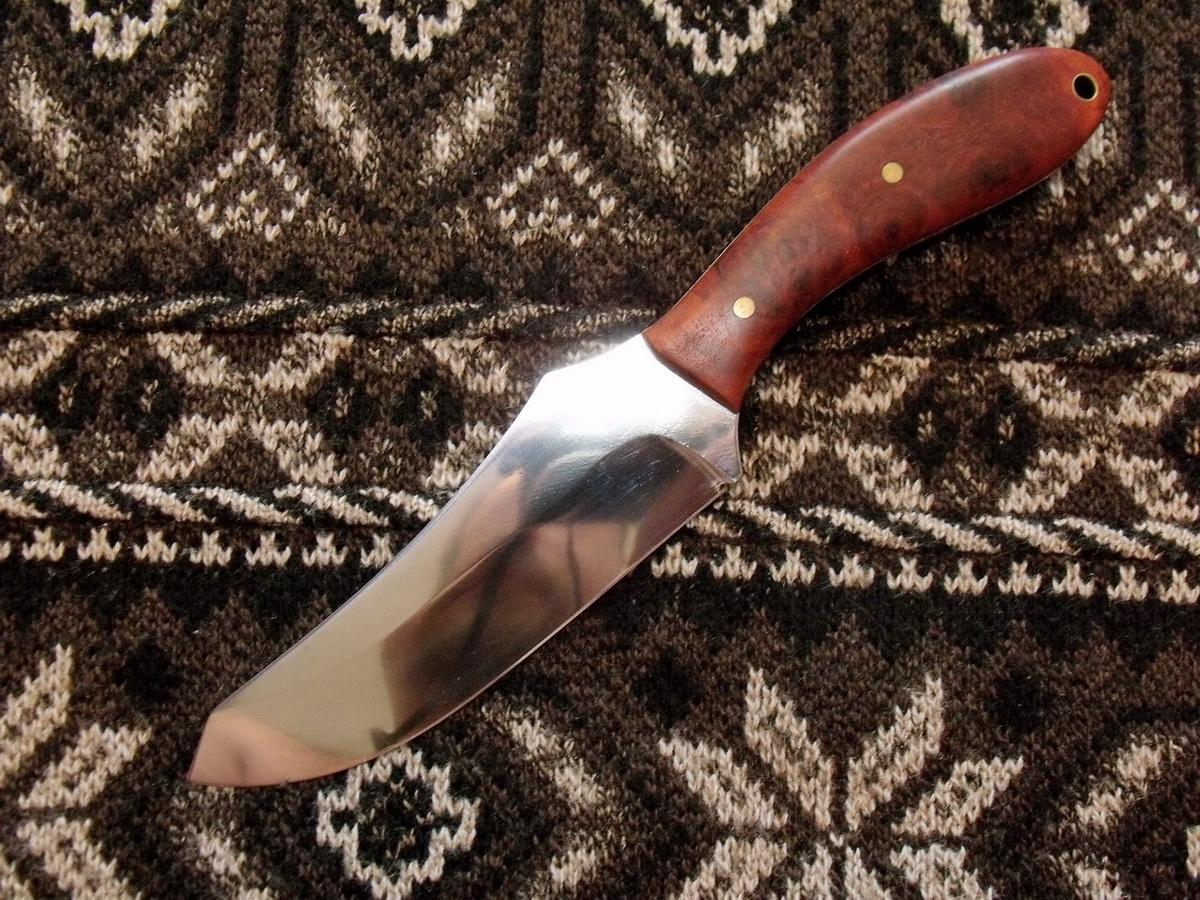

Попросил меня один известный клубень сделать ему реплику Грохманна. После обсуждения всех нюансов, таких как изменение профиля кончика лезвия, я приступил к работе.
Ну и вот что получилось.
Сталь х12мф.
Длинна ножа 240 мм.
длинна клина 125 мм.
ширина в самом широком месте 40 мм.
толщина 3.3 мм.
Спуски прямые. Подводы к РК 0.5 мм.
Рукоять австралийский эвкалипт (от Билли Бонса) предоставил заказчик. Пропитан пчелиным воском и натерт карнаубой.
Штифты латунь, темлячная трубка латунь.
Ножны чепрак 3 мм. пропитаны ПВА.

Ножик понравился.
Лёш, а чего не залил впадинки?Туда грязюка набиваться будет, я б залил цианкрилатом :roll: ,а так всё супер.

Ножик понравился. А известному клубню передай, что пора бы уже и самому начать делать, а то все обещает :mrgreen:
Эвкалипт смотрится зашибенно. Вот ведь как пропитка влияет на цвет. Леш, а чем мелкие каверны в деревяхе заделывал? Ведь вылезают в неожиданных местах, коварное дерево.
По ножу... Если честно, лично мне Грохмановские ножи по экстерьеру не очень, но на вкус и цвет... А исполнение великолепное. Но я бы под деревяху фибру бы тоненькую подложил.

Ножик классный, мне всё нравится. А кавернки, надеюсь, Лёшка зальёт.

Рукоять красива-я-яя... А клин... хороший видимо, но моему сердцу ближе - финки.

Валер,щас держал в руках этот ножик,в реале НАМНОГО лучше выглядит,кроме шуток...Даже каверны выглядят не дефектом,а изюминкой.Мелькнула мысль,а не обработать ли ручку карщеткой,для рельефа и состаривания :)
Да ладно, их цианакрилатом залить да шлифануть. На эвкалипте часто такое встречается. На порошковом от ББ тоже раковинки были, тока чуток поменьше.
А железку я в руках держал, когда она еще полуножом была. Классная :D
Нее, на канадцах рукояти гладкие :wink:
Не стоит этого делать даже в мыслях. Старить карчеткой можно древесины с выраженной продольной текстурой. у свилеватого эвкалипта получится неряшливый вид.

Леша , если посмотреть эволюцию твоих клинков , то хочется запеть " Нам нет преград ... ". :D Неужели и этот на плоскошлифовальной машинке ? Если так , то побежал покупать (ничего больше на балконе не вместится ).
Не, Аркадий. На ЛШМ я только с деревом и микартой. Для спусков она не удобна. Работаю на такой приспособе, пока не доделал гриндер.

Лех,я так понимаю на приспособе уголок просто по плоскости столика ходит,без направляющей?
А на кончике тогда как?за счет изменения крепления клинка относительно зажима??
Нет, просто водишь туды сюды. Клин зажат на уголке намертво.
