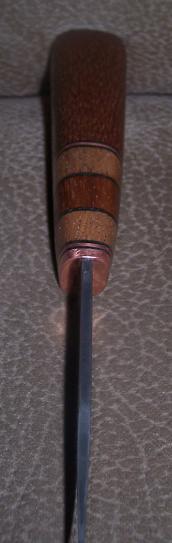

Клин Клапан тепловоза - 80х25х3,3, травлен в ХЖ, спуски прямые примерно от центра (пока не заточен)
Медь, махагони, сапеле, и что-то пятнистое (забыл как называется :| ), и черные салфетки вымоченные в ЭДП масло для полока, карнауба.
Общая длинна 18,5 монтаж всадной на 4/5 рукояти.
Жду летящий мебельный гарнитур
Ножны буду делать когда наделаю штамов и сама кожа будет

Фотки чет стремные :x , на клине узор не видно нифига! Пусть пока так висит, как ножны пошью зеркалку одолжу перефотать

:D прогресс! Тока травление имхо не в жилу ..не смотрится с такой нарядной рукоятью ...клин полирнуть бы ..
Да блин в руке кручу, светится, узор на клине переливается, нравится. А фото гляну, то какое-то унылое гомно вижу :? а полированный он окисляется от одного прикосновения с лимоном и помидорой, и очень ржавучий :(
