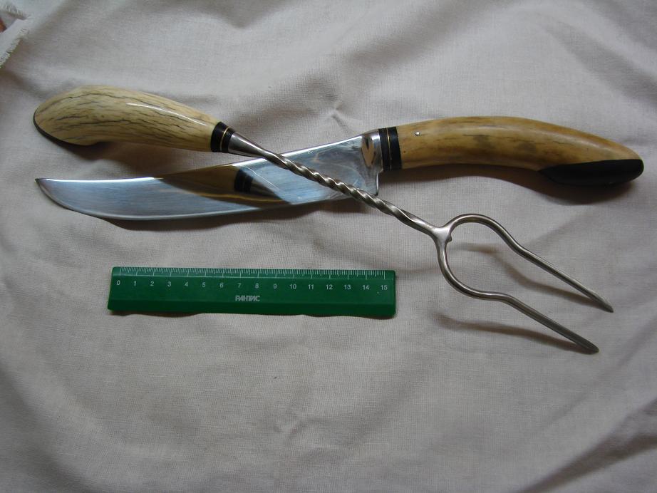

Мода она такая :D вот пример сварных
DSC04215.JPG [ 86.19 КБ | Просмотров: 10954 ]

вот пример сварных
Хороший пример)
