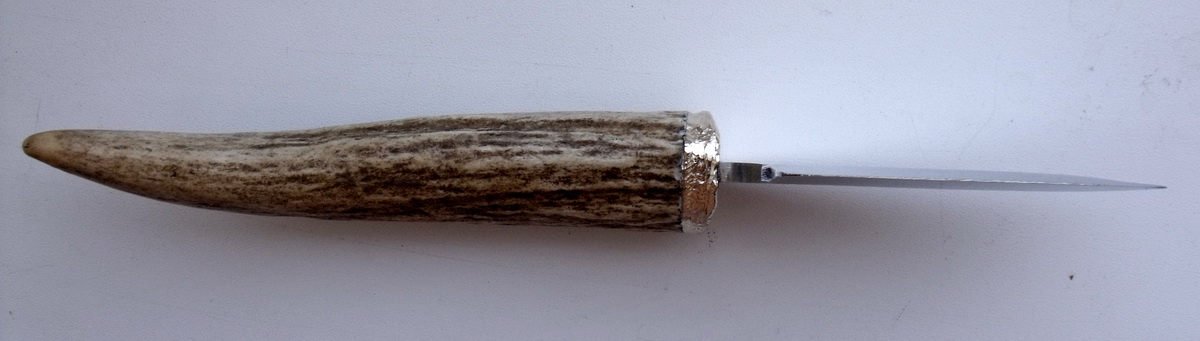

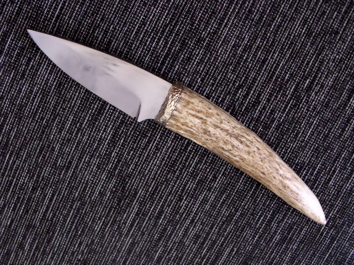

Приветству всех.
Соорудил очередной ножичеГ. Остался у меня кусочек рога. На проставки он по диаметру маловат, выкидывать жалко. Вот и решил его использовать в качестве рукояти. Получился такой городской скинерочек.
Клин х12мф. Спуски прямые. подвод 0.3 мм.
длинна 89 мм.
ширина 31 мм.
тощина 3.8 мм.
хвостовик 55 мм.
Рукоять рог лосика, латунь.
длинна 134 мм.
тощина у больстера 24 мм.
высота у больстера 26 мм.
Пока не заточен и не пошиты ножны. Даже и не знаю какие ему ножны сделать. :?:

Неплохо вышло. Я сам, правда, предпочитаю, когда клинок с другой стороны рога торчит, но в данном случае выглядит очень хорошо. Удачное сочетание форм клинка и рукояти.

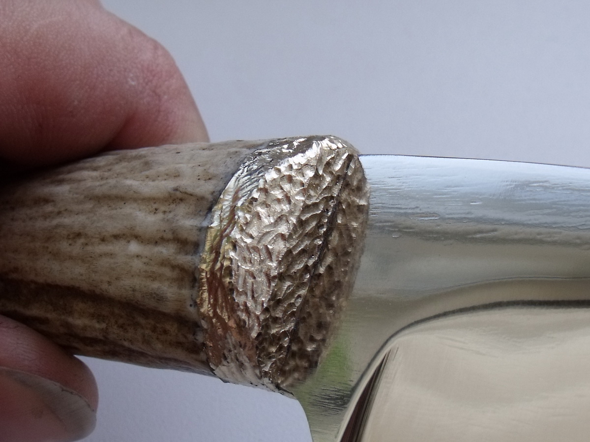

А серьёзно-нравится,рог на рукояти-это здорово,вот думаю,чем же так больстер покоцали обработали?
 Заголовок сообщения: Re: Новый с лосиком...
СообщениеДобавлено: Ср май 05, 2010 17:45
Дримелем.

На первых фотках нож понравился, но когда увидел его в руке...я бы клинок поуже сделал и по тоньше. Да, ещё на шею его не плохо бы.

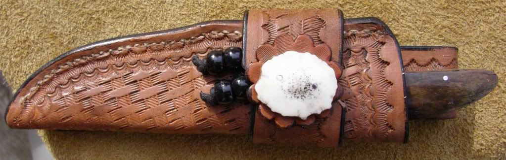

Ваш "С лосиком" чем-то похож на этот :wink:

Отличнй нож, форма- пропорции вполне смотрибельно, больстер-рог-отлично, а вот клинку явно не хватает финиша. Как, например, на фото peyot

Тоже поддерживаю мысль что удобнее ставить клинок с тонкого края рогалика. Но и этот вариант нормальный !
