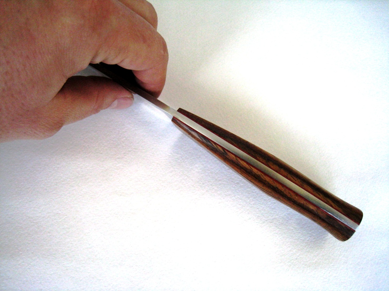

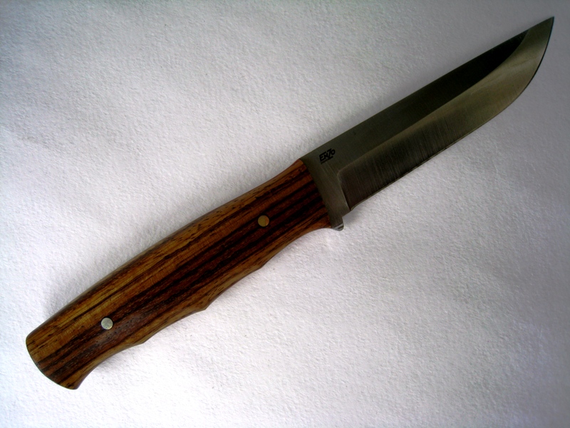

Выждал некоторое время, посмотрел так и эдак, ну и решил довести все-таки до конца. Нельзя останавливаться на пол-пути, видимо. В общем, надеюсь, окончательный вариант:
Enzo9.JPG [ 229.23 КБ | Просмотров: 11236 ]
Enzo91.JPG [ 218.58 КБ | Просмотров: 11236 ]
Enzo92.JPG [ 168.63 КБ | Просмотров: 11236 ]
Enzo93.JPG [ 181.12 КБ | Просмотров: 11236 ]

СообщениеДобавлено: Ср июн 02, 2010 19:56
Первоначальный вариант мне нравился больше.

 Заголовок сообщения: Re: Enzo Camper - завершение?
СообщениеДобавлено: Чт июн 03, 2010 23:01
Необычно, но гармонично. Вот Где проявляется маниакальное упорство.
СообщениеДобавлено: Чт июн 03, 2010 23:10
Нож должен нравиться, иначе, какой смысл. Если что-то смущает, я думаю, стоит искать решение - пока не наступит полное удовлетворение, или пока нож не будет отправлен в переделку или на свалку.
Это нож, конечно, совсем не в моем стиле. Так вот сходу никогда бы такой не задумал. Но итог, тем не менее, мне самому оказался интересен. И, в общем-то, может нравиться или нет, но ИМХО не выглядит ущербно или разбалансировано. Конечно, надо учитывать, что я пристрастен. :wink:
Удивительно, что рукоять в руке гораздо удобнее, чем кажется на первый взгляд. Для меня самого открытие. Еще раз доказывает (мне самому), что рука достаточно гибка - в ней может ощущаться довольно удобно практически все что угодно, в том числе, всякая гадость (как говорил Карлсон). :D
СообщениеДобавлено: Чт июн 03, 2010 23:43
По моему прекрасный экземпляр!
Респекты за работу и спасибо за полезную инфу :)
