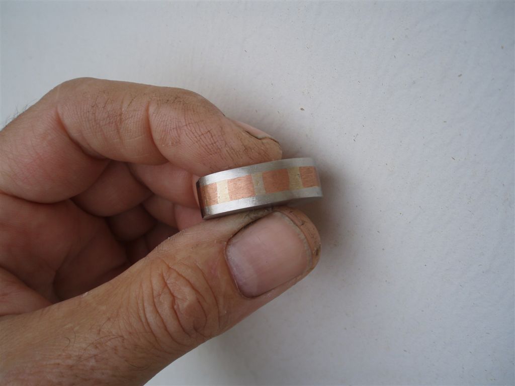

Если помните , я сам для себя сделал открытие , что нержа отлично паяется серебрянными электродами в обмазке и ключевое слово при этом " простота ". О красоте там речь не шла . :oops:
Решил я продолжить и сделать , например, заготовку для больстера с нержавейкой .Для зубров ювелирного дела как Чечако , который выращивает серебрянные цветы на камнях , это вероятно не интересно , а новичкам , вроде меня , будет полезно .
Итак , два кусочка нержи толщиной 2 мм ,размером чуть больше предпологаемого больстера, и пластинка меди 5 мм от контакта , которой придал примерно желаемую форму больстера . На краях сделал пропилы надфилем , их я потом залью серебром .
Долго думал ,какой материал подойдет для теплоизоляции пакета от массы тисков , а потом решил проблему иначе .
Все равно в больстере придется делать щель , просверлил все три пластинки подходящим по диаметру сверлом ( в моем случае - 2.5 мм ) , все соединил длинным винтом с гайкой и в тиски зажал сам винт .Теплоотдача минимальная и еще одна выгода . Раскаленный пакет легко крутить длинными пассатижами ,не вытаскивая его из тисков совсем до полного окончания работы .
Дальше все понятно - нагрел , залил серебром , остудил , обработал напильником , получил макуме с шашечкой , а можно еще и с лесенкой и т.п.Делал на работе , заснять не мог , прилагаю рисунок . Больстер не полирован , т.к. еще надо будет доводить его после монтажа .

ЗдОрово, Аркадий. Я так понимаю, флюсом служит непосредственно обмазка электрода? И ты просто плавишь электрод на разогретом пакете, в пламени горелки?

Точно , Игорь . Я когда читал твой обзор по пайке , со всеми приспособлениями и ухищрениями , подумал - к твоим золотым рукам да настоящие инструменты и материалы , Левша отдыхает . :D

Сергей , если что , я с удовольствием отвечаю на вопросы . :D
Этому делу можно еще сделать апгрэйд - насечку , гравировку и т.д.Специально не делал , чтобы был понятен смысл работы .Можно было использовать и латунь , но серебро желтоватое и хотелось контраста .А к клинку нержа отлично - гигиенично . Есть мысль попробовать и титан . :roll:

Дима , могут быть ситуации , когда нужна пищевая нержавейка , например для кухонника . В данном случае я просто попробовал , т.к. были мнения , что нержу паять нельзя .

Дима , во первых , прелесть работать дома именно маленькой горелкой ,во-вторых ,простенькая макумка мне не очень нравится -просто чередующиеся слои разного цвета :? . А я уже нафантазировал кучу вариантов и в в прочности моя немакумка не уступит - опробовано молотком .

Сегодня при дневном свете лучше видны оттенки .
акзуб.jpg [ 65.23 КБ | Просмотров: 20368 ]
