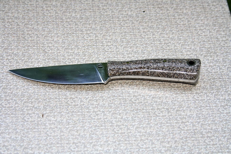

Вот,только что закончил.
Клинок Андрея Бирюкова,сталь Х12МФ.
Общая длина 215мм,клинок 110мм.
Кориан.Заклёпки -латунь.
Маленький косяк,трубка под темляк оказалась медной (Изначально - хромированная),поэтому и не заметил.
Раньше такие же были латунные. Высверливать не стал,поскольку делал для себя.
Нож получился увесистый,но мне тяжесть нравится.

Понравился. Чистая работа.
Мало фоток. (пока писал фотки появились) Смотрю :| Ещё больше понравился.
Тяжелый из за кориана? Наверно кориан лучше как проставки использовать.

Не сказал бы,что тяжёлый,но увесистый.
Для продажи,конечно не стал бы делать из кориана.

Отлично ,и форма и кориан,и сталь.Даже темлетрубка на кухне найдёт своё применнение-нож можно на гвоздик вешать сушиться.Всё чаще и чаще задумываюсь о кориане.Надо расти . :mrgreen:

Красивой расцветки кориан. Со сталью гармонирует.

Кориан(акриловый камень), это вещь. Почему не на продажу, нож то очень хорош.
Штаны (ножны) бы ему. Будет точно универсал

Хороший результат. Клинок какой толщины?

Очень понравился в работе.

Почти 4мм. 3,8 где то.

Красиво ! И форма и сам корин . А как он клеится на сталь , тоже эпоксидкой ?

Так точно.И ведь хорошо клеится.

Ух кучерявый какой (при малом кол-ве материала)! Только мне вот кажется немного скруглить рукоять у начала клинка, а то как-то отрублено не много смотрится из-за следующей впадины... Надеюсь понятно написал? Сам я бы не понял! :lol:

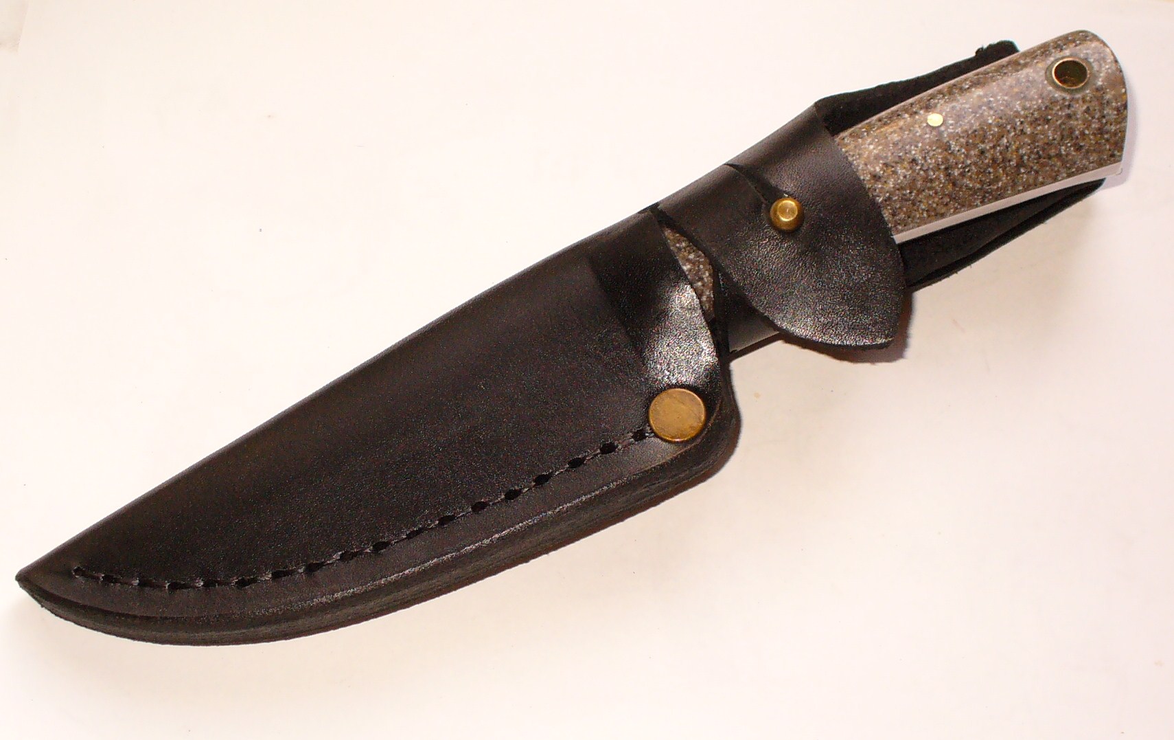

Вот и рубаха готова :D

Спасибо Саша.
