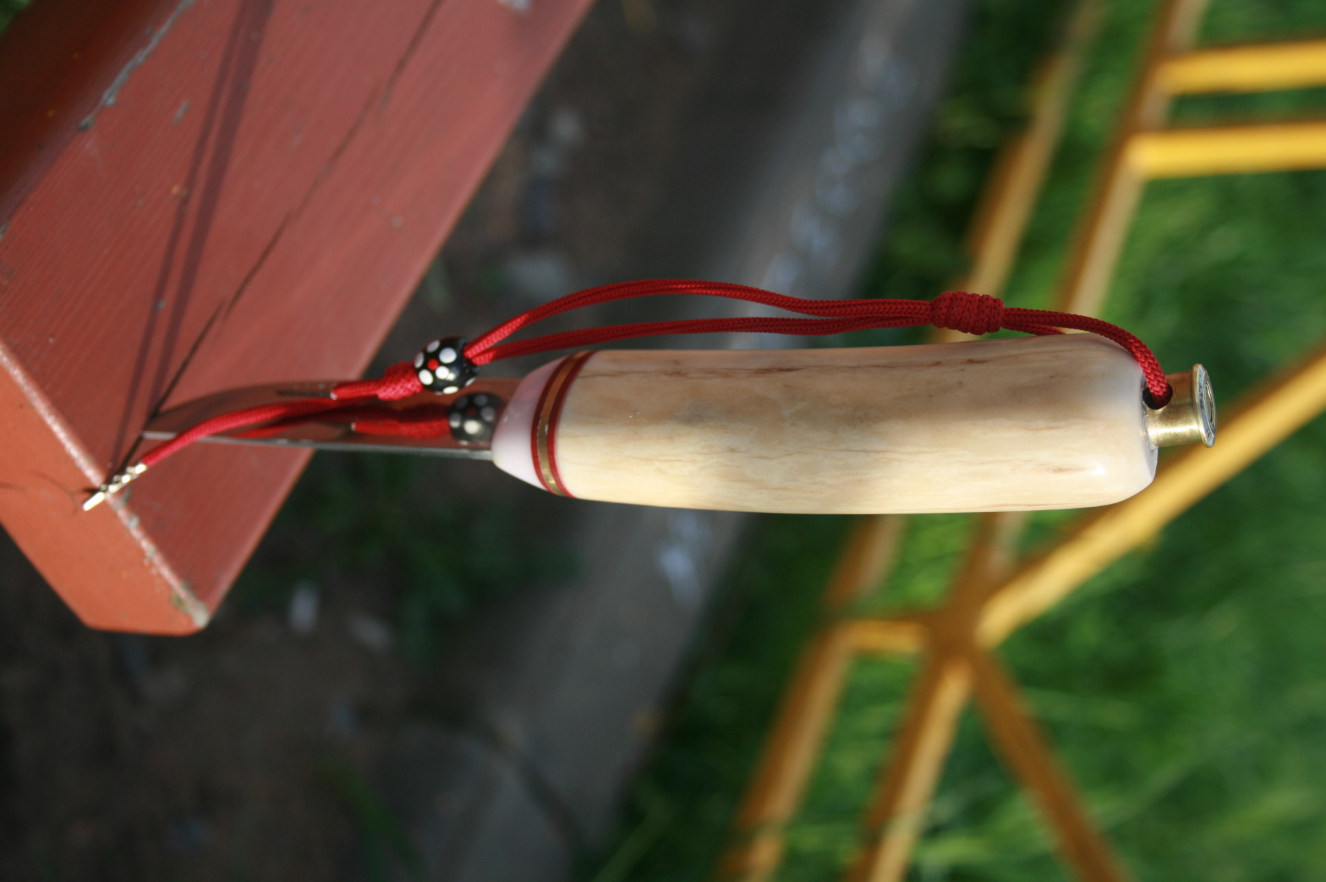

В предверии грибного лета сваял себе ножик.
Клинок 50х14мф,(сталь коррозионно-стойкая легированная) толщина в обухе 3 мм.Заточен на Лански на 25 градусов.Длина клинка с хвостовиком 15 см .Твердость клинка, HRC 60,0 ед.
Рукоять :бледно-розовый кориан,(спасибо alex-wolff
Александру)красная фибра,латунь,рог лося полированный карнаубским воском.Монтаж всадной на эпоксидку,расклеп на гайку,мозаичный пин из гильзы,темляк – шнур капроновый с бамбуковой бусиной.
Длина ножа 21,5 см.
Ножны со свободным подвесом,кожа 3,5 мм,седельно-шорная,краска КИВИ,нитки капроновые вощеные,вкладыш эпокса армированная бинтом.Ножны провощены пчелинным воском.Нанесен незатейливый рисунок.

Хороший грибничек. Единственный вопрос - Как обработано отверстие в гильзе под темляк? не будет ли перерезать шнур?
 Заголовок сообщения: Re: Ерш грибной.
СообщениеДобавлено: Чт май 20, 2010 16:43
Гильза идет с наполнителем:детская присыпка и эпокса,состояние жирного творога.
Отверстие обработано алмазным надфилем,думаю шнурок не оборвется.
