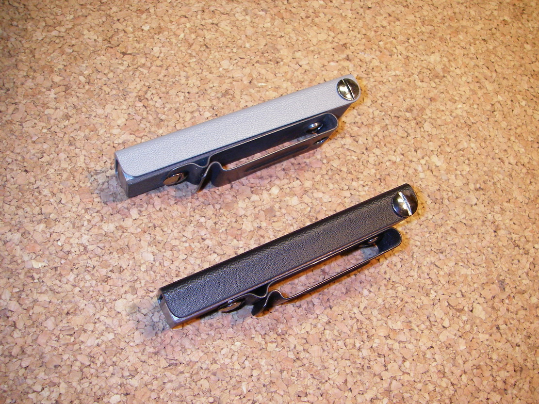

Для точилки использован большой 20см брусок,разрезанный на 4 части. Поэтому зерно могу любое предложить. Что идёт на штатных брусках,то и на точилке. Первый протос у меня односторонний,с одной срезанной стороной. Скажу по секрету : срезать пол-бруска это секс... :) ,поэтому больше толщину не трогаю. 2 Матвей: если снять клипсу под ней тоже алмаз. Открытый. Честно пачкающий. :) У меня есть задумка о брелочных брусках аля складная зубная щётка,но это будет другая тема ;)
Душелов
 Заголовок сообщения: Re: Мобильная ножеточка
СообщениеДобавлено: Пн май 24, 2010 23:53
Вот,кстати 100мм бруски. Пока технологию притираю. Есть над чем повозиться. Кто не верит,распилите и просверлите алмаз... :)

Для меня так и осталось секретом , почему нужно было крепить клипсу к точилке , а не к крышке , что позволило бы использовать обе стороны точилки . :roll:
На самом деле рынок предлагает множество складных мобильных точилок , но без разрешения Миши не хочу делать обзор .
Душелов
СообщениеДобавлено: Вт май 25, 2010 22:20
Ну если клипсу приклепать,а не привернуть к крышке (иначе держаться не будет) и сделать ещё одну крышку,чтоб закрыть открывшуюся сторону бруска,то наверно можно...
Душелов
СообщениеДобавлено: Вт май 25, 2010 22:21
Да,и обзор точилок это не ко мне а в отдельную тему
СообщениеДобавлено: Вт май 25, 2010 22:35
Браво , Миша ! Я даже эскиз сделал , а потом постеснялся показать - кто я , а кто Душелов .А обзор это действительно в другой раз . Для меня самое привлекательное в этой идее - одинаковый стиль ножен и точилки . Этого ни у кого нет . :D

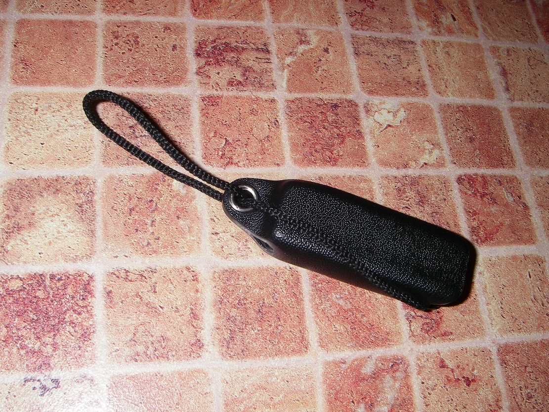

А вот и " лайт " версия брелочного типа.
IMGP8924.jpg [ 602.61 КБ | Просмотров: 10917 ]
IMGP8930.jpg [ 579.26 КБ | Просмотров: 10917 ]
IMGP8927.jpg [ 597.95 КБ | Просмотров: 10917 ]
IMGP8928.jpg [ 387.21 КБ | Просмотров: 10917 ]

СообщениеДобавлено: Пт май 28, 2010 12:04
Чудесно! Чудесно! (С) :D
СообщениеДобавлено: Пт май 28, 2010 17:59
Забавная идея. Но вообще на коротком бруске мне даже просто поправить РК неудобно.
СообщениеДобавлено: Сб май 29, 2010 15:47
но... прости меня тупого .Почему не закрепить клипсу к крышке
Сейчас понял .
А я не понял... :oops: Ибо дырки на рабочей поверхности бруска мне совсем не нравятся.... Ну или может на клей посадить?
Душелов
СообщениеДобавлено: Сб май 29, 2010 16:34
Ну дырки вызывают чисто визуальный дискомфорт :) При заточке не чувствуются ваще. А клей это дорога в одну сторону... Да и клей,который склеит сталь и брусок, на дороге не валяется :)

Брусок двухсторонний и приклеив клипсу от одной стороны надо отказаться ( Миша назвал это дорогой в одну сторону ) . Я агитировал за перенос клипсы на футляр , что-бы второй стороной можно было пользоваться не откручивая винты .
Повторюсь , при великом многообразии мобильных точилок , Мише удалось сделать это в одном стиле с ножнами , что очень привлекательно , но есть над чем поработать .
