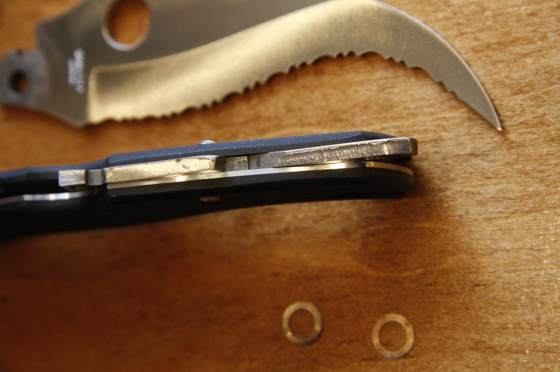

piterpen
 Заголовок сообщения: Re: Тяжелый ход, со скрипом у Spyderco Civilian
СообщениеДобавлено: Чт июл 01, 2010 19:19
_MG_0370.JPG [ 588.4 КБ | Просмотров: 13209 ]
Расковырял до такого состояния и понял, что хрен с ним, с винтом.
_MG_0373.JPG [ 445.42 КБ | Просмотров: 13209 ]
Все какое-то кривое...
_MG_0374.JPG [ 513.3 КБ | Просмотров: 13209 ]
_MG_0375.JPG [ 460.94 КБ | Просмотров: 13209 ]
А вот и винт
_MG_0378.JPG [ 478.2 КБ | Просмотров: 13209 ]
Есть мысли братцы, почему этот нож плохо фунциклирует? :roll:
СообщениеДобавлено: Пт июл 02, 2010 9:15
и все таки я тащусь от качества обработки внутренних поверхностей у спая....
СообщениеДобавлено: Пт июл 02, 2010 13:57
Прочитал. Посмотрел. Жесть. Если брали по средней для ножевой барахолки цене, то наверное стоило сразу разговаривать о возврате такого гм.., экземпляра. А теперь замена осевого винта, ремонт и т.д. Честно говоря не знаю, что и посоветовать.. :roll: . Остается только посочувствовать.
СообщениеДобавлено: Пт июл 02, 2010 23:06
piterpen писал(а):
соберу и продавать начну
с таким настроением ты слона не продашь... :wink:
СообщениеДобавлено: Сб июл 03, 2010 1:39
piterpen писал(а):
Попробую довести до ума, не понимаю, почему тугой ход.
До ума не доведете, 100 пудов, так и будет тугой. Тут, скорее всего, весь перец в хреновой подгонке деталей.
Я в шоке от спая. Была у меня миля, уж на что спорный нож, но таких огрызков внутри у неё точно нет.
Вердикт: нож вернуть продавцу, бабки забрать, имя продавца огласке не предавать: видать, парень сам не в курсе был, какое гуано продавал. Во всяком случае, хочется в это верить.
СообщениеДобавлено: Сб июл 03, 2010 15:23
piterpen писал(а):
Может еще шайбы попробовать шлифануть?
Я сказал в морг, значит в морг. Никаких реанимаций :evil: :wink:
Да бесполезно их шлифовать, это бесполезная процедура. Пишите проавцу, отсылайте нож обратно. За пятёрку можно такой девайс купить, что всю оставшуюся жизнь будет радовать. А этот обеняйте у продавца за свои же деньги.

piterpen
СообщениеДобавлено: Сб июл 03, 2010 20:35
Обработал баллистолом, шлифанул шайбы на 204-ом спаевском шарпмэйкере, собрал, посушил феном.
Объективно стало лучше, можно даже сказать, что неплохо открывается.
Может потом как высохнет ухудшится?
Может быть недостаточно хорошо для инерционного способа его открытия, если только с помощью пальца, но возможно, что цивик так и не должен открываться.
Надо сравнить с магазовским вариантом
А по поводу сложностей возврата: я заморачивался с ножом только для того, чтобы не создавать человеку гемморой с возвратом почтой.
Мог сразу назад послать, он про вскрытие был проинформирован
Однако не все однозначно, и я считаю что он мог бы компенсировать мне в денежной форме этот гемморой, поскольку обговаривалось, что "нож в идеале, не точен, только потерта клипса" :mrgreen:
