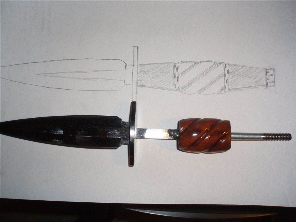

Corg_KND писал(а):
Может к такому красивому клинку, строгую винтовую рукоять и облагородить как нибудь.
Винтовую, винтовую! Я тут книжку листал с красивыми картинками, про ножи с фиксированным клинком. Так между прочих красивостей на кинжалы с винтовой рукоятью просто засмотрелся. Неувядающая классика. Тем более, что помимо простой схемы можно же и всякие дополнительные канавки вырезать - рог это спокойно стерпит.
Приступил к выполнению задания мэтров . :D Центральная часть из бриара .

:shock: Ниче себе...дорогой материал, я знаю...это корневой кап вереска. Для развития такого корнекапа необходимо от 30 до 40 лет, но лучшие заготовки получаются из 80—100-летних деревьев.
Мы за ценой не постоим ... :D Петька( Petrovich ) подарил , обещает еще дать . Обалденный материал .Захотел итальянский стиль - терракотовый цвет -бриар , черный цвет- рог буйвола . Все, в этой теме больше молчу ( пока Сергей не побил ).

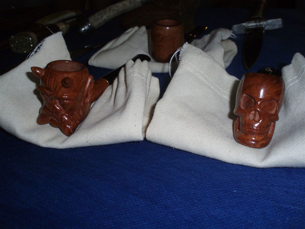

Мы мыслим с Вами примерно одинаково .Для больших площадей бриар , возможно , и не очень , но как элемент отделки просто замечательный материал -легко обрабатывается и благородно смотрится после пропитки.Рог буйвола тоже не имеет особой фактуры и мне кажется эти два материала в сочетании будут хороши - контрастные по цвету и близкие по фактуре .

Да, зачетно. Только трубка с черепом - мрачновато. Сразу вспомнилось на счет Курение убивает.
А мундштук можно из рога ведь делать! Как-то не думал об этом. А то все эбонит да эбонит - как люди эту гадость в рот берут. :?
Правда, что мне трубки - я уже не курю лет 6 наверное. Хотя, тянуть будет всю оставшуюся жизнь - зараза!

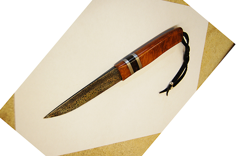

Вот ножик украл :oops: на ганзе из бриара .

А может и ничего - хорошо смотрится. Слоны, небось - припоминаю это травление.
Материал то неплохой - шлифуется очень быстро, даже довольно крупная наждачная бумага дает очень гладкую поверхность. Твердый, довольно легкий... Ну, раз попал в руки, то попал - а дальше посмотрим. :wink:

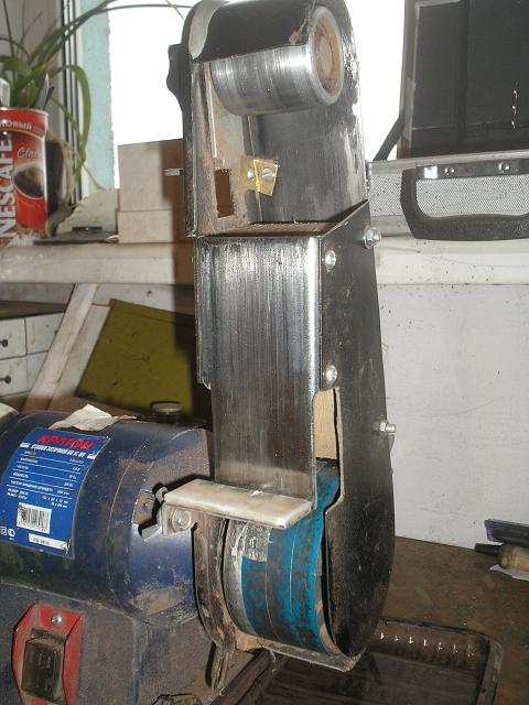

А я свой Кратон так оттюнинговал
Переставил защитный хамут с правой на левую несущую, при помощи болгарки, дрели и уголков с болтиками (что б лента не шаркала там места под них есть. Обрезал Правую планку и при помощи 4 ех осей с резьбой и деревянной распокркой зафиксировал подложку под ленту. Наклеил на маленькую площадку кусочек термопластика (что бы болт фиксирующий не мешал), но сделаю площадку побольше. Площадку и подложку выровнил в 90 градусов. Но самое главное это поставил всю эту конструкцию вертикально и под ленту лоточек с водой, ооочень удобней стало... Ве это дало меньше шума примерн 30%, вибрация 50%, пыли 80%.

Абалдеть. Вот вы инженеры-конструкторы.
Да какие конструкторы? Мы русские и техника эта русская, а ее как всегда надо обработать напильником :mrgreen: что б работала сносно

Малодца, ОТЛИЧНЫЙ АПГРЕЙД. Спасибо тоже буду ломать. Новерно упорную площадку надо поднять, чтоб клин с двух сторон обрабатывать (движок мешает).
