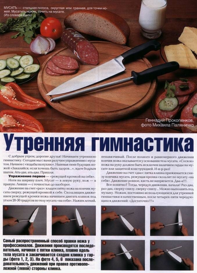

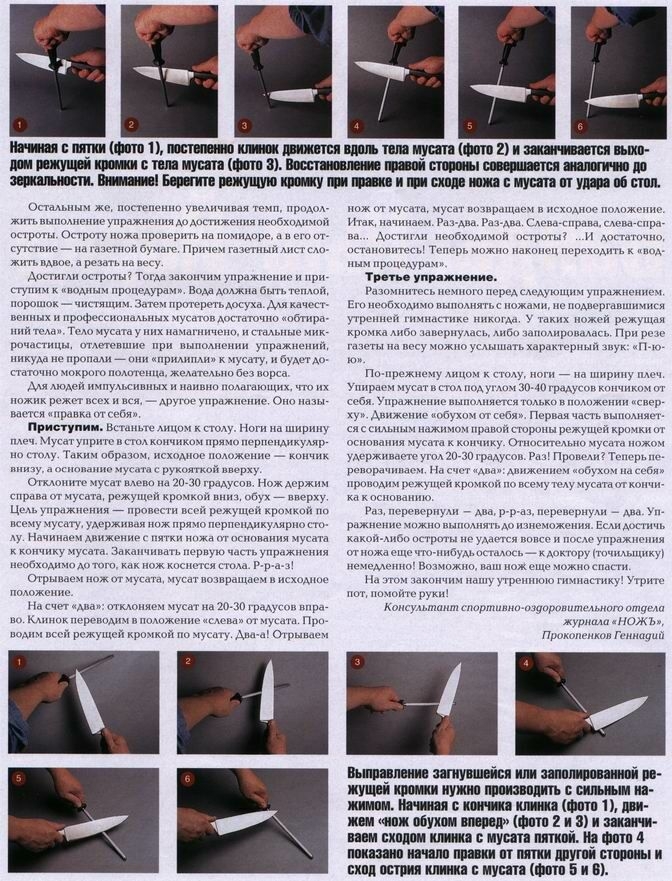

СообщениеДобавлено: Вс авг 01, 2010 9:52
Советы Прокопенкова Геннадия:
У меня мусат есть, но результаты не устраивают, наверное так и не научился, по быстрому поправить предпочитаю на отвертке (есть и мусаты такие, гладкие).
Kak_polzovatsa_musatom_1.jpg [ 312.62 КБ | Просмотров: 32199 ]
Kak_polzovatsa_musatom_2.jpg [ 322.68 КБ | Просмотров: 32199 ]

Артем ваши слова звучат логично. Очень логично. На столько логично, что в мой мозг закрались сомнения, а прав ли я? Попробую мусатить так как вы советуете. О результатах отпишусь.
Angry Zeka спасибо за сканы!
Зато судя по статье Андрея Козловского (ссылка Михалыча) и сканам Angry Zeka, то, что я называю мусатить, применяется в уже запущенном случае. Т.е. у меня самого закрались сомнения достаточно ли полно я понимаю процедуру выправления кромки при помощи мусата? :roll:
