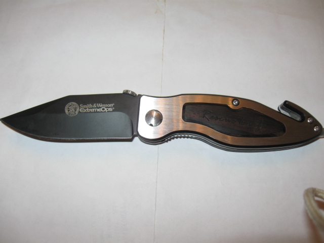

Здравствуйте. Купил по случаю нож. Не могу определить подделка или нет. Кто узналнапишите какого года.

Зайдите по этой ссылке в раздел Smith Wesson Knives и сравните конфигурацию осевых болтов оригинала и вашего ножа. Вы всё поймёте. http://www.knifeworks.com/knivesofalaska-1.aspx

Однозначно подделка, НО, нож, на удивление, неплохой. У моей жены в бардачке валяется. Очень удобная рукоятка.

Неужели и Смит и Вессон подделывают? :shock: Прям вор у вора дубинку украл - оригинал сам по себе дешевая фигня... Хотя, глядя на это творение понятно, что для производителя до Смита с Вессоном еще дотянуться надо, как минимум в смысле дизайна! :D

На счет дизайна, редко нож лежит в руке хорошо как этот.

Отчет с лаборатории: клинок- сталь аналог Х13 с термообработкой твердость 49 HRC, рукоять сталь аналог Х13 без термообработки, твердость не удалось замерить.
Ну чтож, можно резюмировать - хороший столовый нож с удобной рукояткой - маслица, там, на хлебушек намазать, котлетку перепилить. Зато рукоятка удобная.)
Из одного обзора столовых ножей:
http://www.kachestvo.ru/dom/posuda/posuda_16337.html
Одно из них касалось материала, из которого изготовлены клинки ножей. Эксперты определили марку стали, содержание углерода и твердость. Оказалось, что при изготовлении протестированных нами ножей производители использовали три марки стали: 20Х13, 30Х13 или же 40Х13. Цифры 20,30 и 40 обозначают среднее содержание углерода в десятых долях процента. Буква "Х" указывает на присутствие хрома. Марка стали 40Х13 считается из этих трех выше перечисленных марок лучшей, но и более дорогой. Нож из такой стали немного сложнее затачивать, но он будет дольше сохранять первоначальную остроту. Кроме того, сталь марки 40Х13 при правильной закалке будет иметь более высокую твердость. Чем выше твердость, тем дольше нож будет сохранять остроту.
Небольшая информация по требованию ГОСТ к твердости столовых ножей:
http://posuda-blago.com/index/0-6
По ГОСТ Р 51687-2000 п.5.14 твердость клинка [столового ]ножа должна быть не менее 48 HRC (единиц твердости по Роквеллу). По нормам стандарта ISO твердость клинка должна быть не менее 50 HRC.
