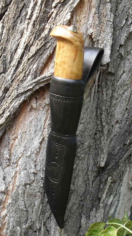

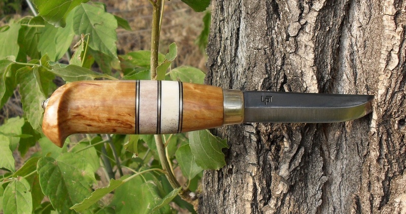

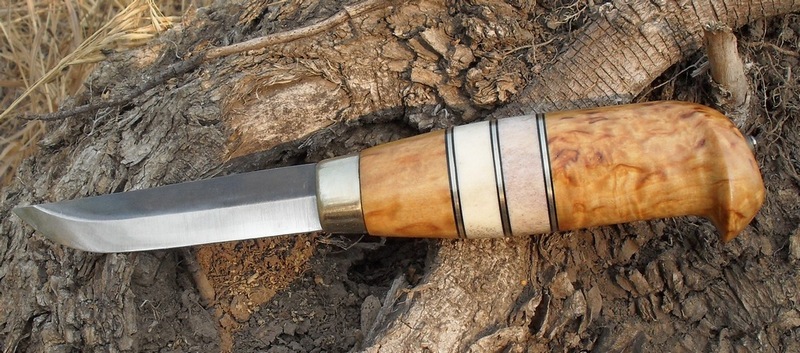

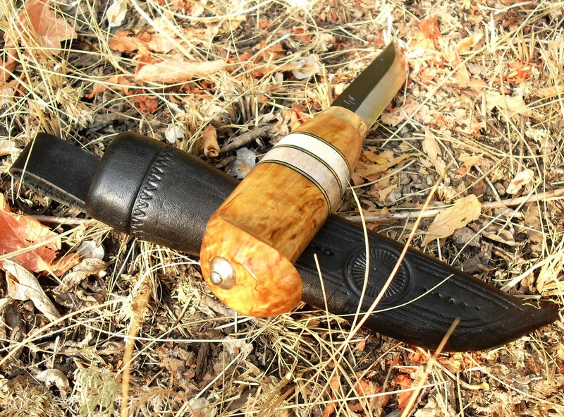

Приветствую всех! Закончил нож - ничего нового в ножестроении, но я сам доволен. Ножны только не такие, как хотел ( двое в мусор пошли, третьи поприличнее).
Клинок Lauri PT 95.
Рукоять- карелка, нейзильбер, рог лося, кожа. Монтаж на эпоксу сквозной с расклёпом . Пропитка маслом для полков и с-шеллак. размеры 115х31х23
Ножны кожа 3мм, вкладыш пловинный сосновый, краска "феникс" .
Кстати, тольяттинцам, если надо шеллака силиконового с Zadi - могу отлить, мне пузырька много.

А я люблю классику.Мне понравилось.Рукоять пухленькая,удобная.Вот только проставки посредине не понимаю,они только в начале смотрятся.

Отличный набор.Рисунок на ножнах чем делался?

Рисунок делал всем, что только нашел дома - пробкой от крема, стопорным кольцом, отверткой, гвоздем, линейкой металлической, фрезой - орнамент заранее не придумывал, а надо бы.
Спасибо, Евлампий. Мне как-то наоборот, проставка в самом начале в глаза бросается, и хотелось просто украсить классику.

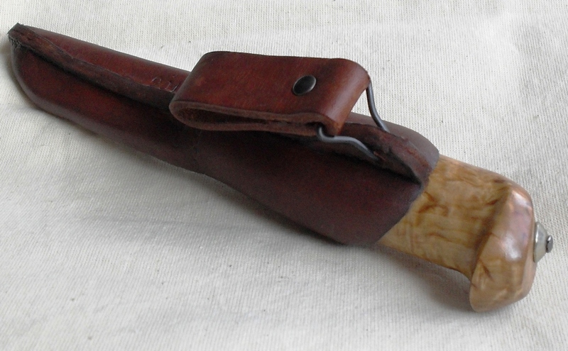

Снова перешил ножны. Теперь полный порядок. У предыдущих не нравилась сочетание фактуры и покраски, коротковаты были. Теперь все нормально.
Кожа 3 мм, половинный сосновый вкладыш, пропитка обувным воском

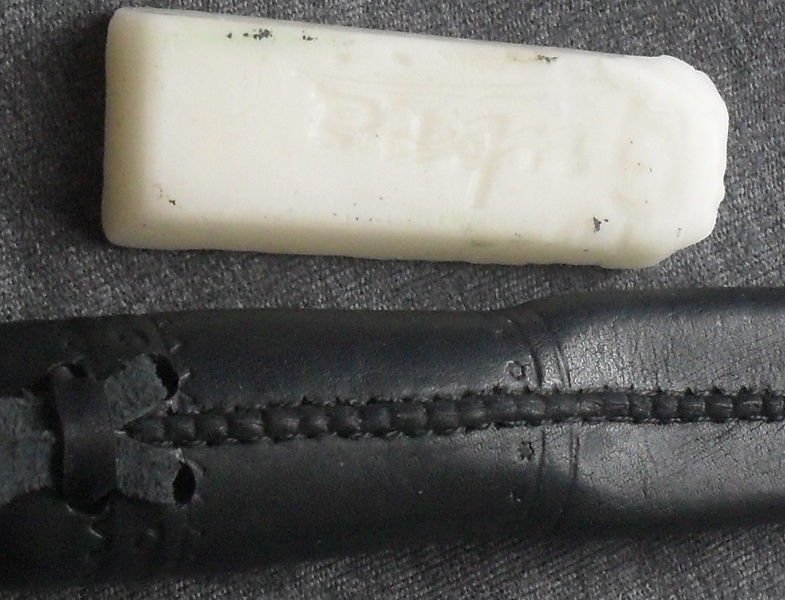

Переделал толстяка - подносился и ножны вытерлись... Ножны пропитал под очень горячим феном каким-то парафином -продаётся в магазине для сапожников (твердый и тугоплавкий, для затирки торцов, что-ли...есть на фото, 15 рублей брусочек) . Посмотрю, как он себя покажет.

Не, Валер, бочонок был слишком, "детскую болезнь пухлых ручек" нужно изживать.
