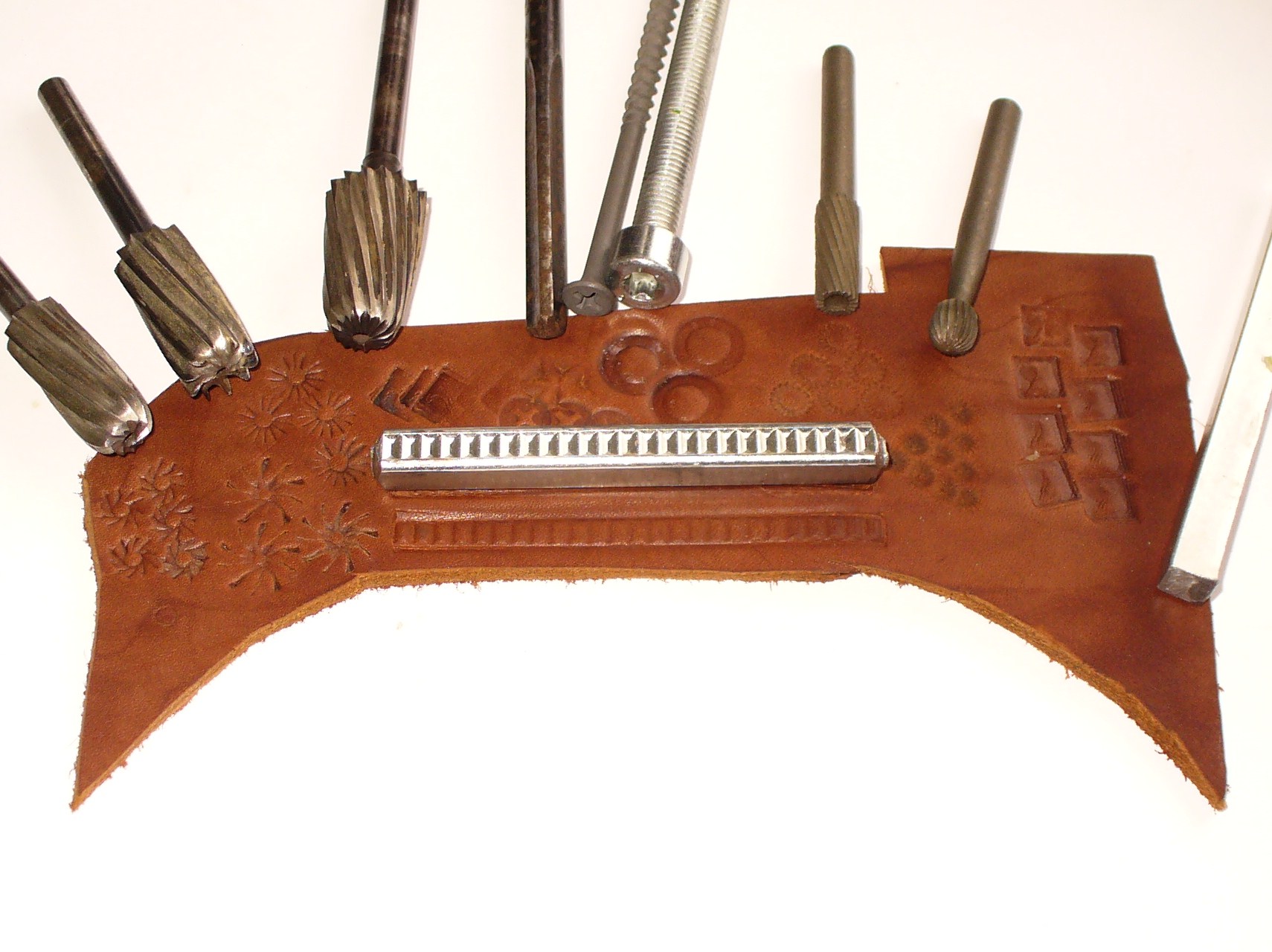

Для любителей тиснения по коже, даю навотку :wink: поройтесь в своих инструментах, кладовках и ящычках, там точно много разной хрени для тиснения есть, а остальное дело вашей фантазии. :)
Вот, пример того что было найдено у себя за пару-тройку минут.

Добавлю еще что неплохие отпечатки оставляют наборы бит (особенно "торкс") :wink:

Саша отлично,фантазия это наше все,меня правда два момента смущают:
рука не поднимается давить кожу твердосплавом с острыми гранями( не знаю почему,наверное
мои личные тараканы) и использовать готовые сложные узоры довольно трудно в орнаменте,
тиснить проще "полуузорами",т.е.простыми повторяющимися геометрическими фрагментами.
Пересмотрел кучу видео по тиснению,профи работают 3-5 штампами,но они их так комбинируют,что залюбуешься.

Андрей, не обязательно новые твердосплавы использовать :wink: , можно при желании и фрезы подредактировать бор машинкой...... а за видео с тиснением.....то да, согласен....залюбуешься..... :D

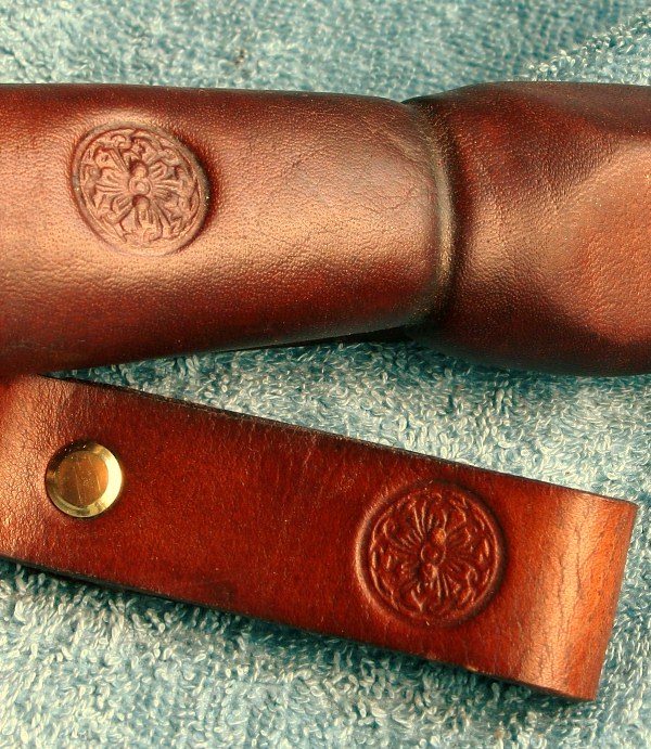

смастерил от бедности еще один штамп,уж больно плетение понравилось.Но хочу такой набор штампов,как у Саши Вольфа :mrgreen:
