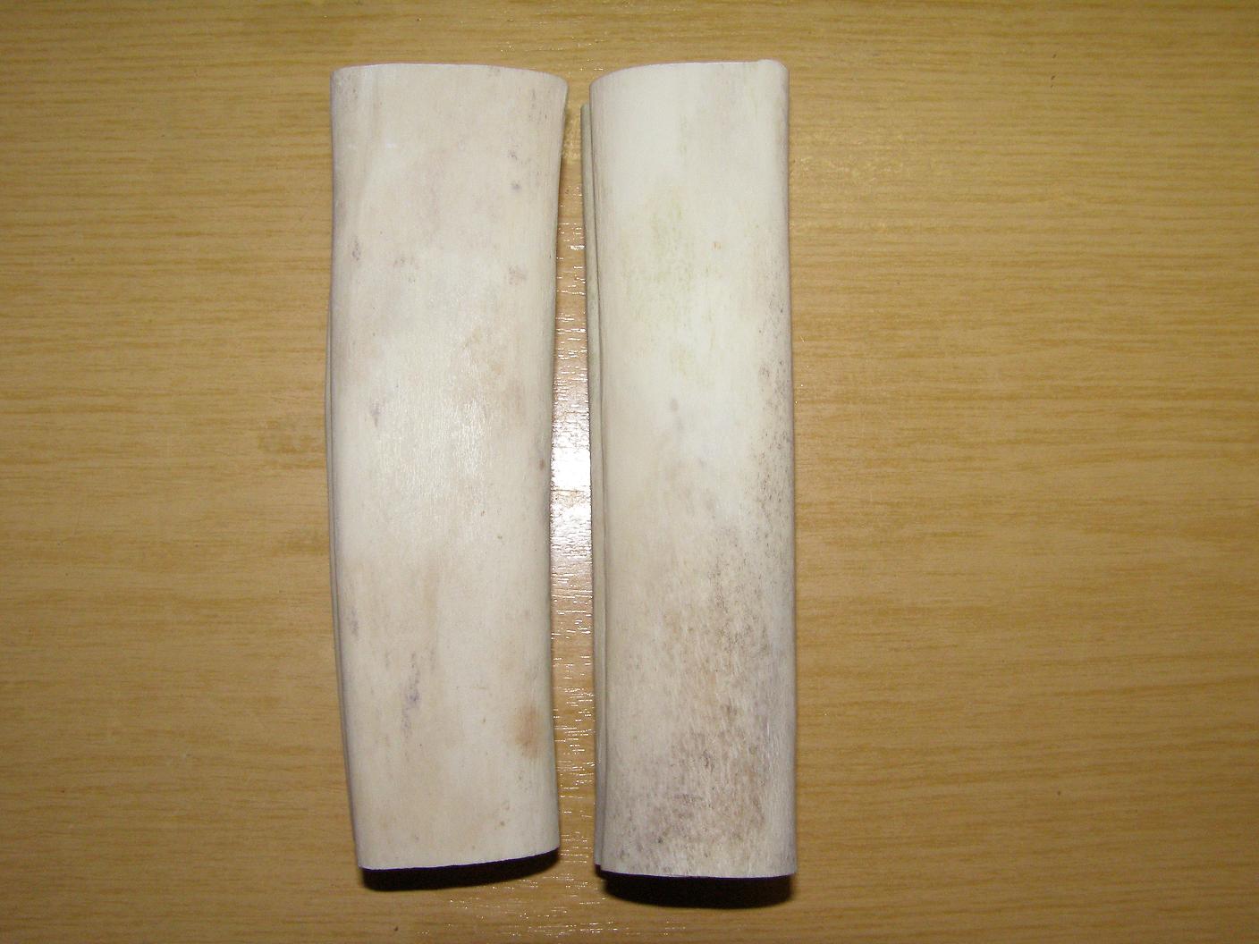

Я говяжий мосол варил часов 5(час кипит-сливаем воду),в последнюю варку добавлял
соды.Слышал можно в перекиси отбеливать еще.
Итог вот(пластины):
IMG_0438.jpg [ 239.18 КБ | Просмотров: 19320 ]

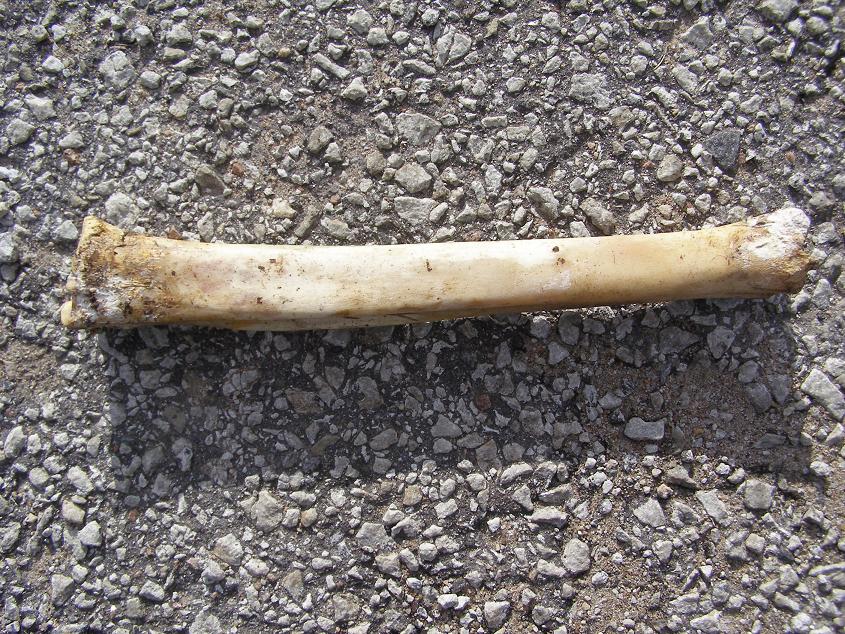

Собственно сам объект обсуждения.
Мосёл.JPG [ 207.11 КБ | Просмотров: 19195 ]
Длина 50см ширина 5см
 Заголовок сообщения: Re: Обработка лосиной кости.
СообщениеДобавлено: Вс сен 19, 2010 0:16
Отличный мосёл! а почему еще не свареный?пилите коленки ему и вперед.

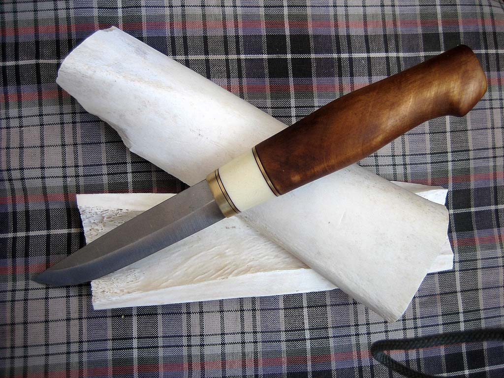

Ну и?? Что получилось-то из мосла? Я работал с аналогичной коровьей костью (для скримшоу) Пилить проще ножовкой по металлу, при варке не воняет (ну как мясо варишь запах, правда кость свежая была..). В воду рекомендуют добавлять стиральный порошок (сам не пробовал, не знал тогда) Отбелил перекисью (таблетки гидроперита) Потом заготовки отшлифовал, намазал цианоакрилатом и снова отшлифовал.
СообщениеДобавлено: Вс окт 24, 2010 7:19
Варил три часа первый день и два часа второй день. Варил с каустической содой и потом с питьевой содой.
Вложение 1.JPG больше недоступно
2.JPG [ 150.02 КБ | Просмотров: 18846 ]
Будет время, распилю на плашки.
