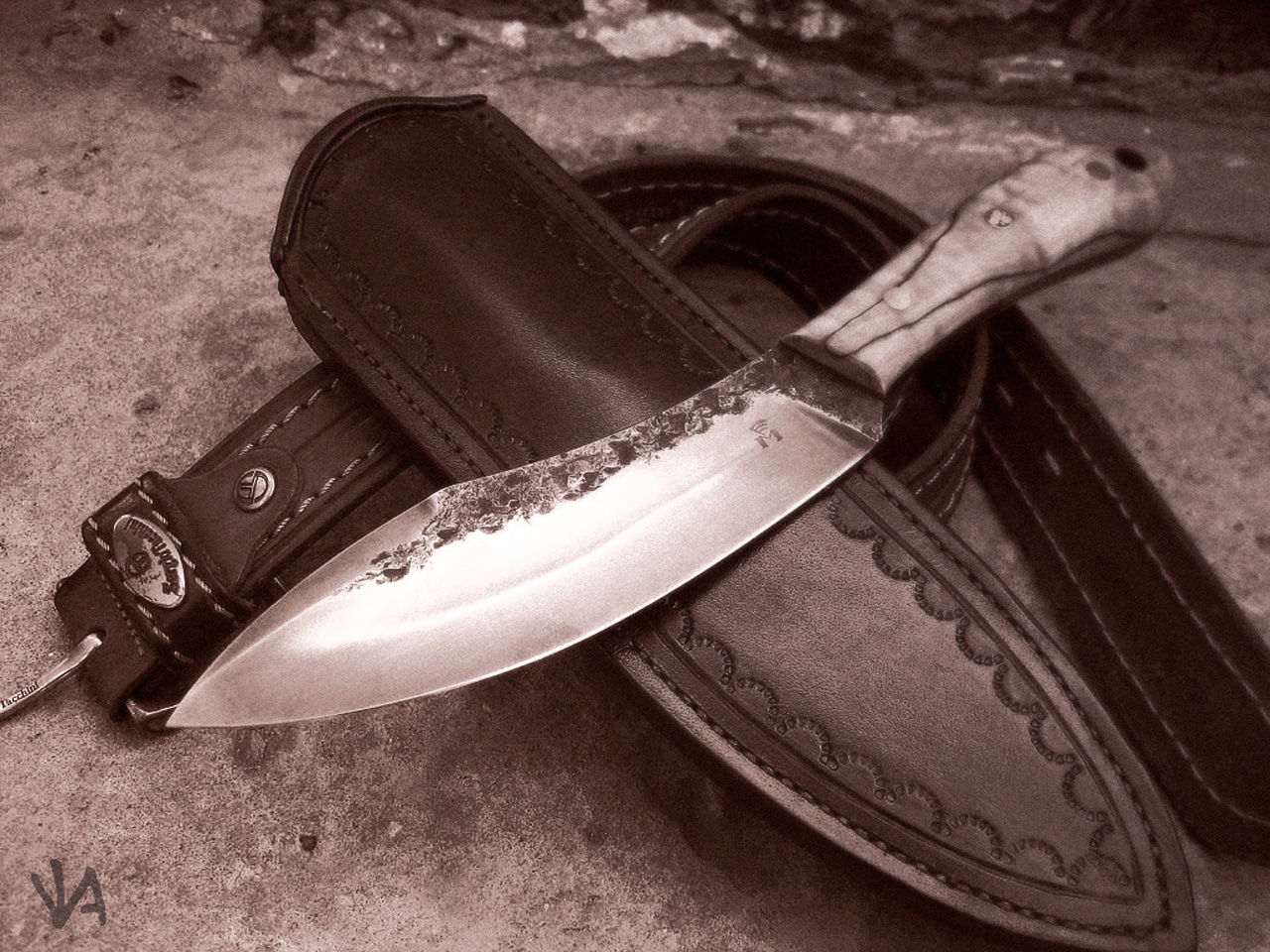

Доброго дня всем!
Закончил ножны для ножа работы глубокоуважаемого Толи МухАНа.
Делал с огромным удовольствием,нож очень интересный и самобытный.
Кожа,тиснение,окраска.Первый раз делал такое тиснение,очень понравилось,при элементарной технологии результат очень хорошо выглядит...Буду пробовать еще варианты штампов.
Зарекся делать такую мелкую строчку,сломал 8 игл, пока сшил,хотя шаг на разметочном колесике 4мм,
по моим ощущениям и 6мм было бы достаточно.
Понравилось как выглядит в конечном итоге оформление устья,хотя такая технология накладывает определенные ограничения на форму контура.Косяки есть,но в целом я доволен.
Андрюха,An-78,танцуй! (ремень в комплект не входит!)

Андрей, всё понравилось.....вот тока с устьем по моему перемудрил, по мне так радиус надо было пониже опустить, а то больно калдово смотрицца. В остальном BEST :D

Саш там вообще не надо было радиусы делать,уголочки оставить.
Тонкая кожа подкладки после пришивания изнанкой вверх,выворачивается на лицо и дает складки внутри.
на будущее учту.

надо было тагда по кругу одним куском прошивать и стык внахлёст, на стороне подвеса....выгляделоб закончинным краем устье.
Вид с боку у устья, торца ножен покажешь?
 Заголовок сообщения: Re: Ножны для Грохмана.
СообщениеДобавлено: Чт сен 16, 2010 18:20
одним куском не получится,устье обшивается до того как половины сшиваются вместе,поэтому внутри шва не видно.

Ага, увидел.....да тут голову поломать надо как лучше сделать :roll: Почему и сказал, что еслибы радиус был на пару - тройку сантимов ниже, этого всего не видно былобы.
