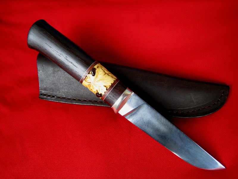

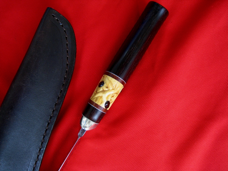

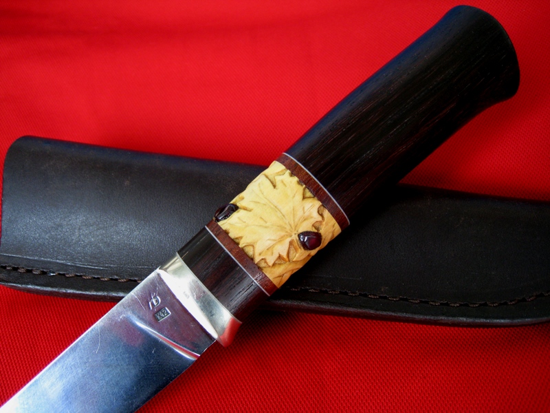

Этой весной я тут выкладывал нож, который я сделал Сергею ака Xaret под резьбу. Этот нож второй из двух, которые были по договоренности с ним мною сделаны. Я его не показывал, так как после окончания моей части работы он мне не очень нравился. В расчете на покрытие его резьбой, вставку из самшита, как мне казалось, я сделал немного великоватой, проставки из бубинго только усугубляли это впечатление, пропитки еще не было и палисандр был светловат - в общем, передал я его Сергею и совсем уже о нем перестал думать, оставив все на его усмотрение...
У Сергея тем временем закончились его летние хлопоты, опять образовалось время для резьбы, и вот вчера он мне передал готовый нож! Результат превзошел все мои ожидания! Нож буквально преобразился!
Я его пропитал, покрыл, и теперь спешу представить...
Итак: клинок от Бирюкова, х12мф, 125 х 26 х 4.5 Рукоять мельхиор, палисандр, самшит, бубинга и фибра, Сергей вставил гранаты ( :shock: ) 120 х 30 х 21

Шикарный нож, но гранаты малость перебор. ИМХО. :roll:

Нож в принципе экспериментальный - ни я, естественно, с резьбой никогда дела не имел, ни Сергей на вставках на рукоятях ножей резьбу не делал. Поэтому, что бы не напрягаться по поводу материала, и поставили на проставку самшит, а не любимый Сергеем мамонт. Зато, можно теперь поиграть, пощупать разные варианты... Так что, любые комментарии вэлкам - Сергею еще один нож резать, он может и учесть замечания и предложения, если сочтет что они к следующему ножу тоже имеют отношение.
Ну а гранаты - а мне понтавились. Это выглядит вполне сдержано и не похоже на хохлому какую-нибудь на клинке. Необычно, конечно, но, поскольку по-цвету сочетаются с палисандром, а по форме вполне естественны - смотрится без лишнего пафоса. Просто такая фишка. 8)

Честно говоря , я не понял ножа..... :roll: выглядит то он красиво, но вот место где расположили резьбу, вапще не айс, а клинок вроде предполагает рабочий вариант.....Вся нагрузка руки как раз на неровности приходится, очень неудобен будет,......Про ножны....строчка кривая относительно края,.....слишком просты, раз нож разукращенный, нужно былоб хотяб рисунок как на рукояти оттеснить, продолжив концепцию. Вопщем как отдельные элементы сделаны, очень понравилось, но как цельная работа ......непонял.

На счет того, что бы руку этими неровностями натереть я нисколько не волнуюсь. Видимо, потому, что за свою жизнь ни разу в тестировании ножей по резанию каната не участвовал. :D А больше-то как руку ножем намять - даже не представляю! Вроде, лет уже много прожил, а ни разу такого со мною не случалось - может и не придется никогда. Я уже и не говорю про гладкость камушков и небольшой размер деталей на резьбе - все гораздо комфортнее чем даже самый удобный складень - на складне-то ребра всякие, насечки, а здесь...

Андрей, за мои рукоятки так скажу, если ты обратил внимание, все ребра и выступы лежат за пределами, основных 2-3 пальцев, либо очень плавные, чтобы не было дискамфорта при первом знакомстве с ножём, тоесть рельеф, и глаз радует и руке не мешает, тоесть я за рельеф, но с разумным подходом :D

Резьба и камни по тактильным ощущениям весьма удобны. Даже способствуют лучшему контролю - если так можно выразиться. Но, что одному хорошо, для другого смерть - как известно. Так что, оставлю, пожалуй, этот ножик себе. :mrgreen:
