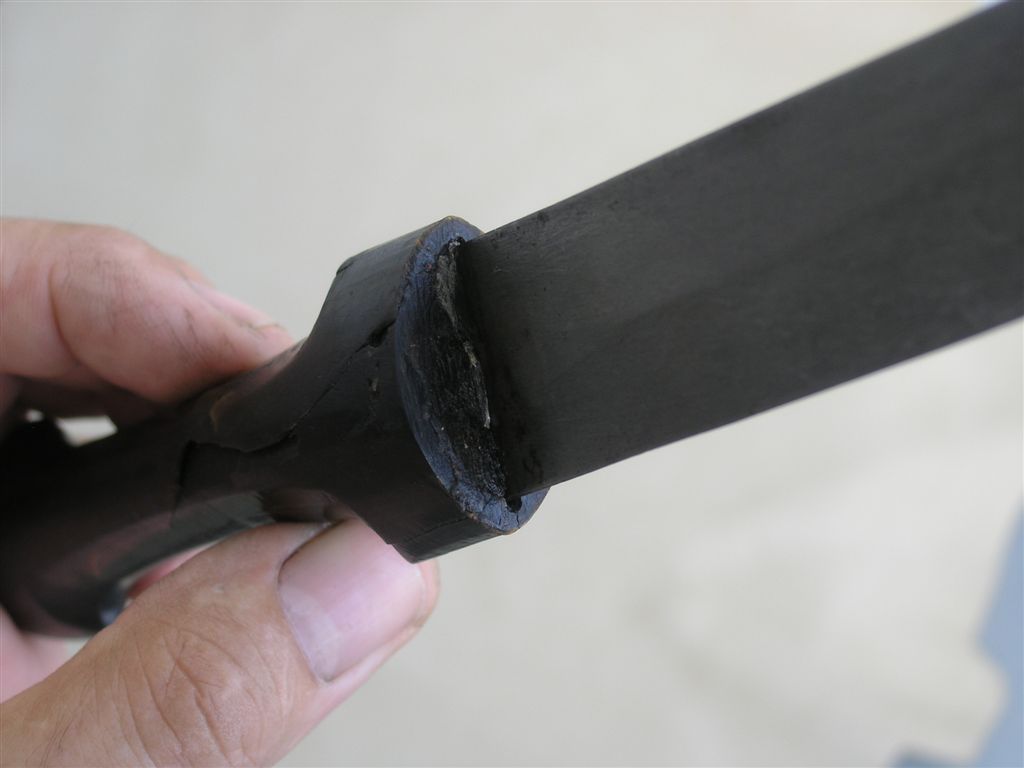

А вот с рукоятью- беда ! Красивая, прозрачная от времени кость и можно бы пережить трещины и сколы , но ... клинок " люфтит" и оставлять так нельзя
Picture 011.jpg [ 47.73 КБ | Просмотров: 10612 ]
Пока задал вопрос корифеям Ганзы из " Исторического холодного оружия " . Может и у вас есть мысли по реставрации ?Не хотелось бы просто поменять ручку :?

Если так клинок не вытаскмвается-попробуй аккуратно нагреть .Для начала подержи рукоять в горячей воде и попробуй снять.Если не помогло-нагрей горелкой клинок у основания градусов до 200-300 ,подожди чтобы температура распределилась на хвостовик и попробуй снять пошатывая опять.Должно получиться.

Олег , так не получится .Таких разновидностей кинжалов есть дав типа - с видимыми пинами ( как на кавказских кинжалах ) и без них .Всегда считал , что во времена , когда небыло эпоксидки , для последних использовали какой то природный клей .Тут я вижу по характеру люфта , что есть скрытый пин , который " зашпаклеван" той же мастикой , что и вход в рукоять ( там , кстати , видны и дополнительные металические " щечки " , которыми заклинивали лезвие ) . Скол произошел именно по этому пину .Нагрев ничего не даст , мастика уже не держит , а если потянуть с силой , пин окончательно разломает рукоять .
Думаю , единственный выход ( кроме замены рукояти ) , попытаться дремелем с буром высвободить пин настолько , что его можно будет извлечь . Потом все зачистить и посадить уже все с новой эпоксидкой с соответствующим наполнителем ( manah рекомендует сажу , используемую художниками ) .

Да,если скрытый пин-это засада(((Может все-наки замена рукояти?Есть кость очень походая по цвету на очень старую.Могу помочь с покупкой.

Очень красивый булат. Ну, а рукоять можно отреставрировать. Хорошо бы снимочек сделать рентгеновский, чтобы поять, что там внутри? В хороших ветеринарных клиниках есть такие компактные рентгены, поспрашивай.

А как на счет опробывания консервативных, неразрушающих методов? Подержать в моющем растворе каком-нибудь, высушить, а потом какой-нибудь стабилизирующей пропитки, высушить, и под конец добить каким-нибудь жидким хорошо проникающим клеем - типа, теплой эпоксидки с ацетоном, или цианакрилата? Ну или сначала клей, потом стабилизация?
Только не надо греть клин,темболее до 300 градусов,это его убьет.

Можно сделать разделку в месте входа клинка в рукоять,полученные опилки смешать с эбоксидкой и залить(миллиметров 10 хватит чтобы клин не шатался)

Дима , посмотри ,что мне написали на Ганзе
Пожалуйста, слёзно прошу, не вносите никакого изменения в оригинальный историкокультурный памятник декоративно прикладного искусства. Только расчистка и консервация(и то осторожненько так).
Просто задумайтесь. Данный памятник принадлежит не только вам, но и всему человечеству, и всесённые вами изменения затруднят, если не сделают невозможным исследование и пр. предмета в будущем. Оригинальных предметов доходящих до нас без изменений становиться всё меньше и меньше.
Вот например чёрная смола. Удалив совсем, или вытопив её вы лишите возможности исследовать ну хотя бы например её состав. Пусть предмет до вас дошёл в такм виде с ранними изменениями некоторых несознательных граждан, но вы будьте мудрее. Предмет уже вышел из разряда утилитарных предметов и стал памятником. В нём ценна каждая молекула.
А ты говоришь сделать разделку :shock: . Я теперь в носу поковырятся боюсь

Ну, я не думаю, что это такой уж прям памятник... И про каждую молекулу - ну уж совсем... Типа, какие-то ученые когдато будут изучать состав смолы на нем - детский сад! :mrgreen:
Да вещь с историей, ценная. Грамотно сделанная реставрация может существенно повысить его ценность. А плохо сделанная - существенно снизить! И плохо или хорошо определяется не красиво-некрасиво, прочно-непрочно, а сохранностью и подлинностью предмета. Это и надо иметь в виду. Прежде чем что-то делать стоит не только подумать, но и опробовать на чем-то не представляющем ценности. Ну и если уверенности в результате нет - то не делать...

Сегодня съездил к Леше manah, забрать приообретенную у него бритву . Заодно показал ему кинжал . Его мнение - ничего не делать . Отчет о поездке через несколько минут в " Трепе "
