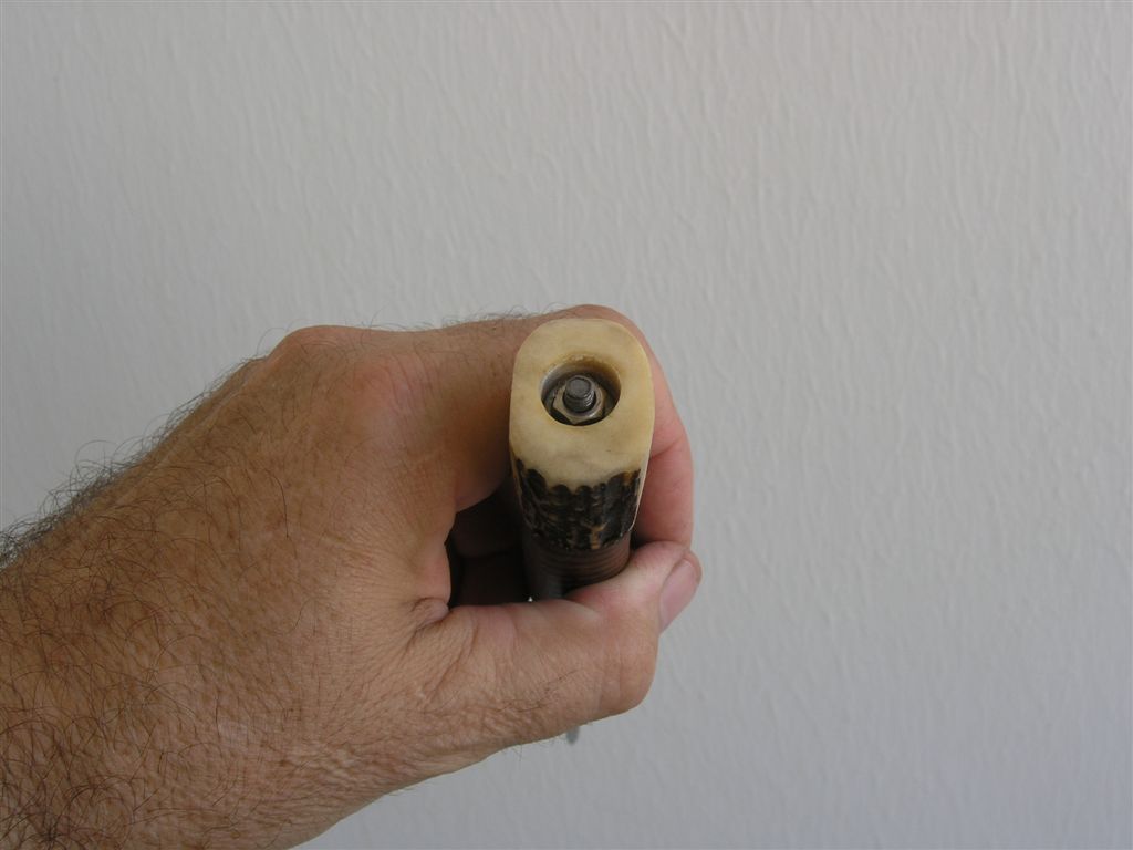

Говоришь "шикарно суровый " ? Тогда как без драгметаллов ? Покопался в закромах и нашел отрезанный контакт , который готовил для другого ножа , но так и не использовал .Точно подошел под отверстие .Вклеил .
012~1.JPG [ 44.89 КБ | Просмотров: 10795 ]
 Заголовок сообщения: Re: Суровый
СообщениеДобавлено: Ср сен 29, 2010 18:40
