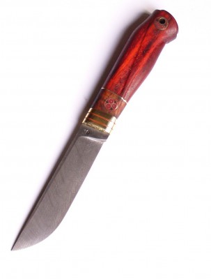

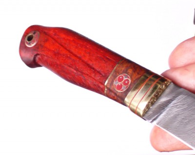

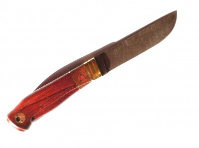

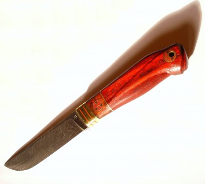

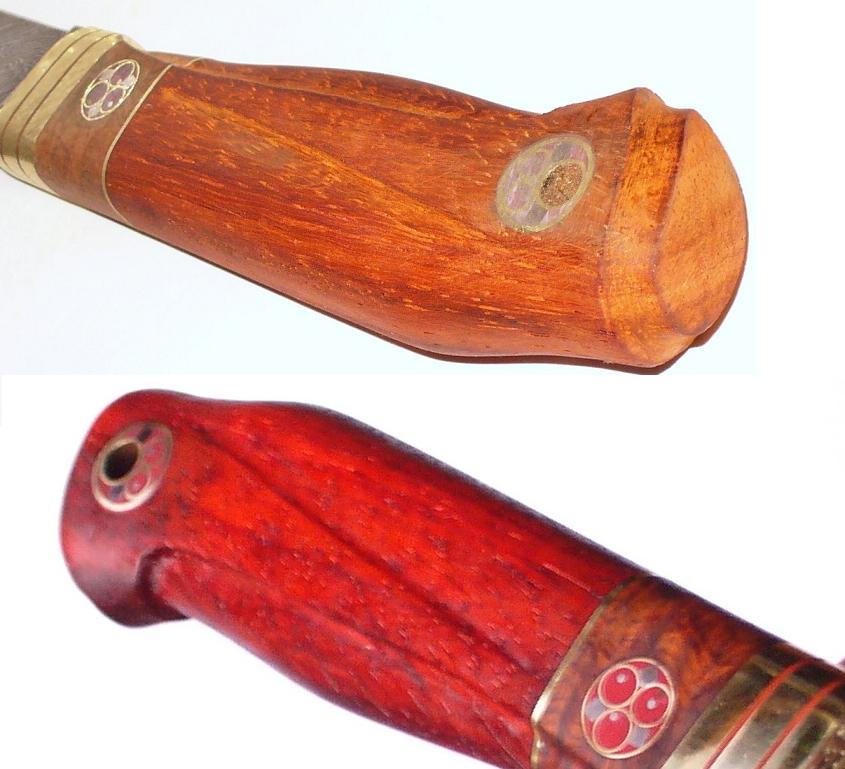

Много фоток ниже, цвет после пропитки кординально поменялся с рыжего на красный. 8) :mrgreen:
Клин Бирюковский дамаск, 110мм, рукоять, латунь-фибра-кап амбойны-падук-пины самолепные 120мм
монтаж всадной на суперхват.

"Пахнет заячьим супом от деда Мазая..." (С)
Хороший мазай. Вот закончишь - начну придираться. 8)
Саша, ты их как блины печешь!
 Заголовок сообщения: Re: "Мазай" пока заготовка ;)
СообщениеДобавлено: Вт сен 28, 2010 22:21
Это падук на рукояти? Рыжий как морковка! :mrgreen:
Рукоять интересной формы. Пины смотрятся на ней хорошо, вместе с резьбой.
Больстер мог быть и потоньше - раза в три. :wink: И вот эта проставочка вызывает некоторые сомнения - только в части того, что меняет направление с наклонного на перпендикулярное. Но это надо уже на готовом ноже смотреть, впрочем, как и больстер. Ну давай, ждем! :D

Занятная косточка....Не борщишь с пинами,а ,Саш? оно понятно что подарочный,но....Бум ждать конечный результат
и нормальных фоток.Удачи.

Я смотрю , что при отсутствии навершия из другого материала , все больше становится популярна форма как на " Мазае " . Действительно элегантное решение , придающее завершенность . А про мозаичные пины промолчу ( я их не очень ) .

Форма нравится:) Зашёл-думал весло для Деда Мазая :mrgreen:
Без пина на трубке тямляковой было куцо, реально чёто не достовало, так самое оно. :D

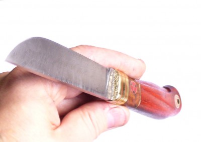

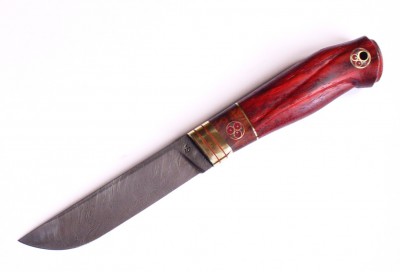

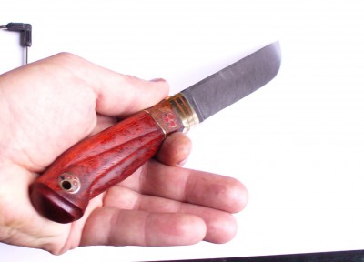

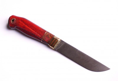

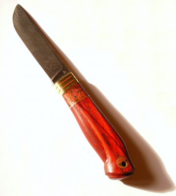

Пошлифовал и пропитал, цвет поменялся. :)
Фотки какие получились, на некоторых рельеф получше виден, на некоторых форма пояснее.

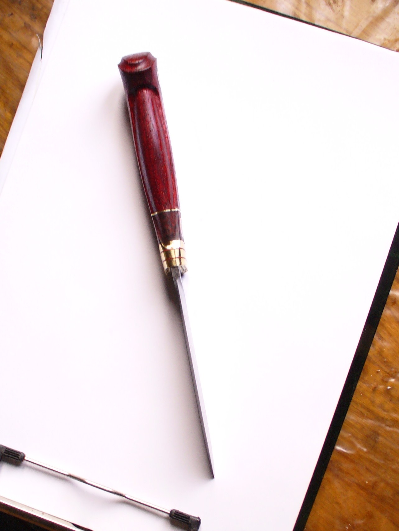

Николаич,ты это имеешь ввиду? Низя их в суп, Зайцы и отомстить могут :mrgreen:
А фотка самая хорошая на мой взгляд передающая целостность и цвет, вот эта скорей всего

Саша , по форме и качеству вопросов нет .Ты как всегда на высоте !
А цвет нельзя вернуть в зад ? Знаешь , что сейчас напоминает нож ? В учебниках по анатомии и медицине показывают картинки мышечной системы человека . Нехорошая ассоциация для ножа . :?
СообщениеДобавлено: Чт сен 30, 2010 1:28
:mrgreen: Не, не получица....яже не тонировал его, это типа естественный цвет, сам удивился....но мне в таком виде даже больше нравица...типа зайка без шкуры :wink:
Сами понимаете фоткой очень сложно всё передать, но по мне так главное чтоб человек получивший девайс в последние руки остался доволен.. :D А он доволен, ведь я хоть и скромный :mrgreen: но скажу, мне этот нож нравица, :D ........ иногда я сам удивляюсь, что это я сделал 8) :mrgreen:

Сань, можешь полирнуть клин? А потом в ХЖ его? У бирюковских так значительно ярче рисунок дамаска становиться.
СообщениеДобавлено: Чт сен 30, 2010 11:25
Вислозадая рукоять это гуд, в руке сидит отлично.

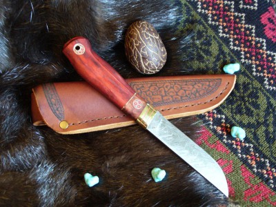

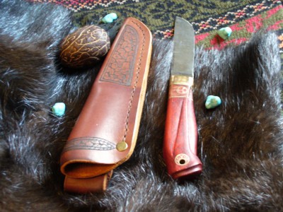

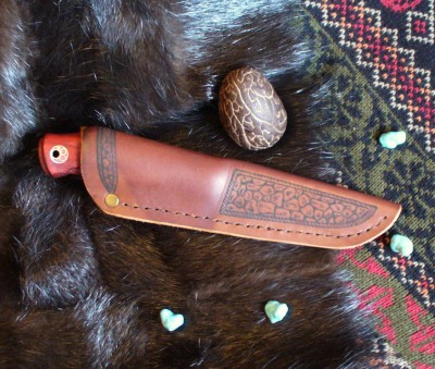

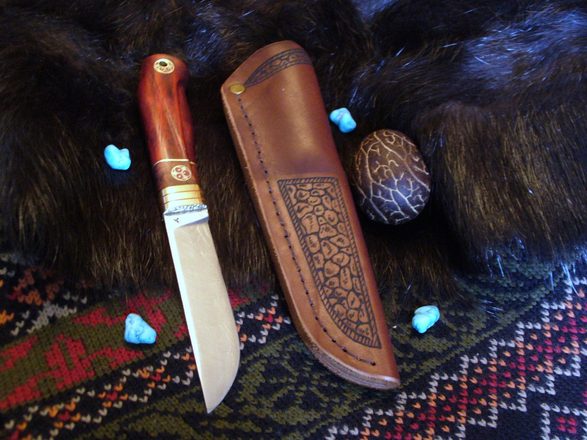

Вот и ножны сшиты,по традиции - прощальные фоты.
P1060376.JPG [ 508.18 КБ | Просмотров: 11892 ]
1.jpg [ 452.7 КБ | Просмотров: 11892 ]
2.jpg [ 489.75 КБ | Просмотров: 11892 ]
3.jpg [ 551.42 КБ | Просмотров: 11892 ]
СообщениеДобавлено: Чт сен 30, 2010 16:54
Саша, это рядом орешек Тагуа лежит?
А ножик сейчас рассмотрел в разных ракурсах, еще больше понравился.
СообщениеДобавлено: Чт сен 30, 2010 17:18
Ага, он....был на медни на выставке каменьев в Мухе, прикупил попробывать,в нашем деле....200рублей за орех однако :mrgreen:

Сегодня видел нож живьём, красив, и в руке как влитой. Саша на высоте, впрочем, как и всегда.
