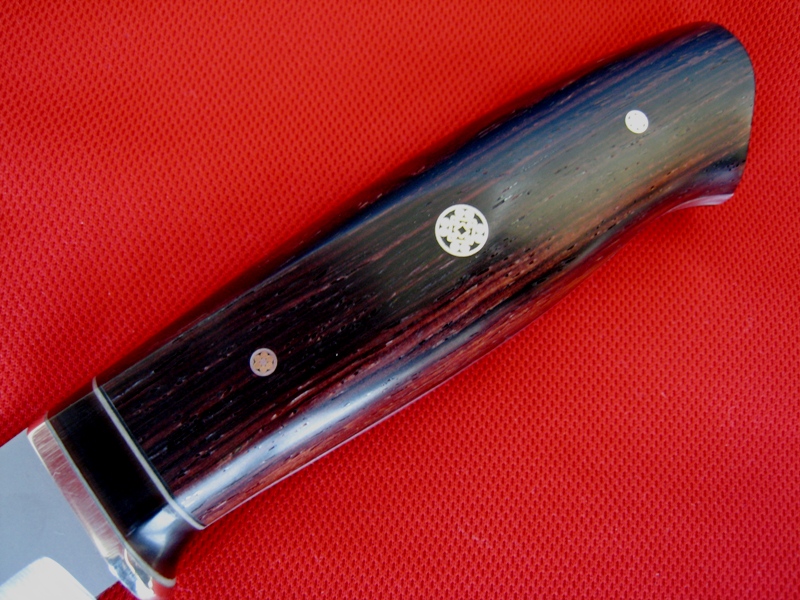

Ножей у меня много, а что с собой в оперу или на балет - чтоб на костюме на пояс повесить, вопрос... :mrgreen:
Продолжая выяснять свои отношение с Энзо Траппером (из Д2) нарядил я очередной клинок вот в такую одежку - будет теперь чем свет на балах да банкетах удивлять. :mrgreen: :mrgreen: Шутка.
Клинок Энзо оттюнинхованый мною. Еще использовал никельзильбер, рог буйвола обрезок, кокоболо (классная деревяха! супер как нравится), мозаичные пины покупные и фибру. Клинок 95 х 36 х 3.5 вроде как, спуски прямые прямо в ноль. Нож целиком 210 мм. Подпальцевый упор менее 5 мм.
Фотки вот:

шикарно!
понравились плоские поверхности с обоих боков рукояти.

Класс

нравица.

Хорош, но ведь юзать по полной жалко будет. Хотя когда их полная тумбочка чего жалеть. :mrgreen:

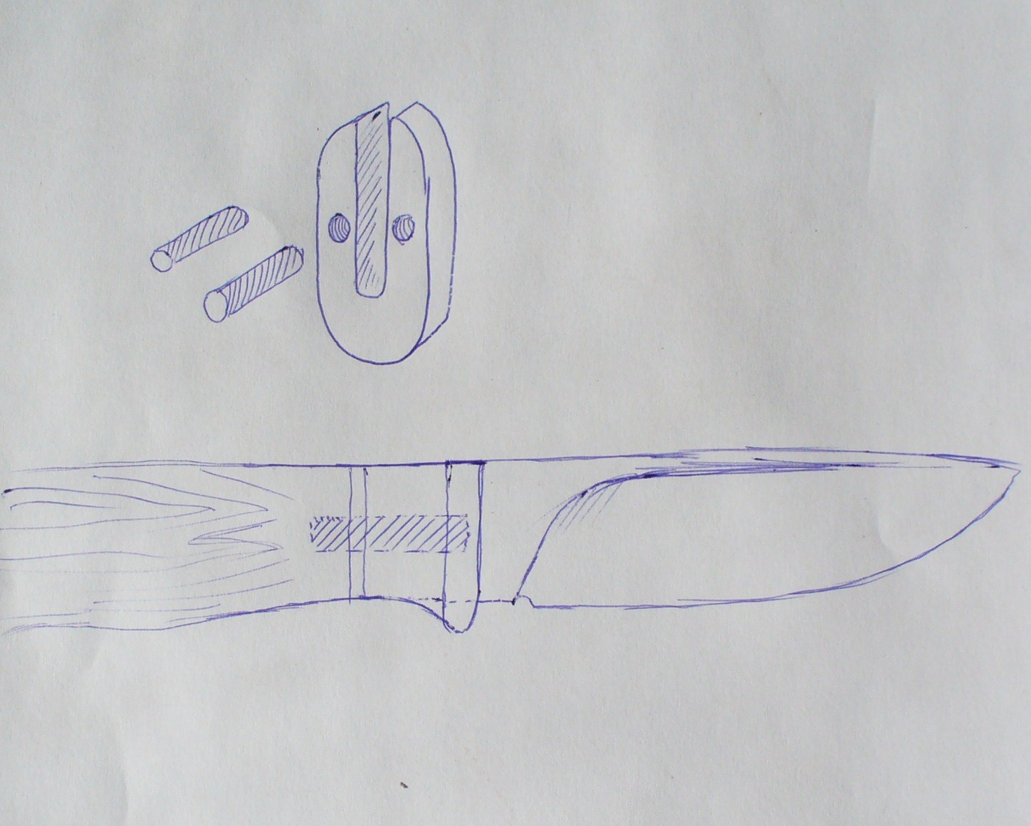

а как Вы больстер/гарду закрепили? нож же фуллтанг, а гарда торчит спереди сама...непонятно
Попробую угадать.. :mrgreen:
P1060375.JPG [ 247.13 КБ | Просмотров: 10221 ]

Blog, alex-wolff С больстером в чем-то похоже на то, как изобразил Александр. Только без штифтов. :wink: В хвостовике, со стороны РК вырезается паз глубиной порядка 5-7 мм. В него внатяг входят больстер и роговая вставка. U-образный больстер я припаиваю к клинку на всю ширину клинка с обеих сторон. Дальше в паз загоняется с эпоксидкой и фиброй костяная прокладка той же формы. Ну а потом - по стандартной схеме подгонка, и монтаж на штифты боковых накладок. Паз хорошо фиксирует детали и позволяет без проблем подгонять и больстер и рог. Мне понравился такой способ. Даже насухо, без пайки и без клея, когда подгоняю, приходится быть осторожным при разборке - заходит плотно, выталкивается из паза тяжело, так что легко можно поранить пальцы о края клинка (слава богу, что не со стороны РК!)

Как всегда, красиво и соразмерно. Кокоболо смотрится изумительно.

Красивая работа, мне понравился.

Здорово - очень понравился.Изображение

гармоничный такой ножик.... с загадкой какой-то.......... непростой......

Элегантно и тщательно. А главное, как пирожки печёт.

Денди-лондонский) Элегантен.

понятно, спасибо

Красивый и качественно сделанный, как впрочем и все виденные мной ваши работы. Что тюнинговалось?

Очень понравился!!! Супер!!!

Очень гармоничный нож. Смотрится очень достойно и богато, понравился. Вот только пользовать такую красоту будет жалко, наверное.

Абалдеть! Вот это красота! Вот бы мне так уметь. По хорошему завидую. Если можно по хорошему завидовать.

Понравился. Оригинальное решение по больстеру. Общая оценка-отлично.

Наверное, будет жалко. Хотя, перефразируя известное высказывание: использование делает плохие ножи хуже, а хорошие - лучше. Надеюсь, этот нож снашиваться будет красиво! :wink:
Большое спасибо всем за поддержку. Буду стараться дальше. :D

От Энзо мало что осталось :D :D , но в данном случае все изменения к лучшему!!!
ОТличная работа!!!
