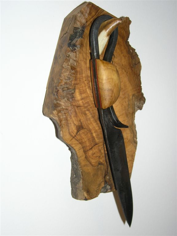

Спасибо всем . Вы все правы , не фиг тут выеживаться - намотать кожи или вообще ничего не делать .Но ... я все же сделал по своему и постараюсь оправдаться .
Хватает у меня ножей и поудобнее и для прогулки по лесу , и для работы , и для рыбалки , и для кухни . Захотелось мне нож-сувенир ,нож-память о хорошо проведенном дне , об общении с хорошим человеком , у которого чему-то научился , наконец о Галилее , где он живет .

Быть бы ему лидером в нашем ножепроме -плотность и твердость на уровне дуба ,нет необходимости заморачиваться с пропиткой , офигенный рисунок , цвета всех видов меда от липового до гречишного ,но , увы , его можно сравнить со сталью , которую закалили и забыли сделать отпуск .Внутреннее напряжение рвет его на части , трещины появляются неизвестно откуда .Когда режешь его ножом , отлетают не щепки , а кусочки, издавая сухие щелчки . Всеже рискнул , сделал подвес на стенку .Рукоять и плата из оливы . "Крючок " из российского лосика . :D

Спасибо , мужики , кто понял замысел , и тем , кто не понял , тоже спасибо ! :D
Макс , насчет практического использования можешь не сомневаться -щелей для " мусора" нет , заточен в бритву .Есть тут и еще один нюанс. После закалки сталь естественно пружинит .Если вообще ничего не делать - рукоять превращается в эспандр . Деревянная вставка по центру полностью исключила эту фигню .Правильная намотка , очевидно , привела бы к тому-же .
