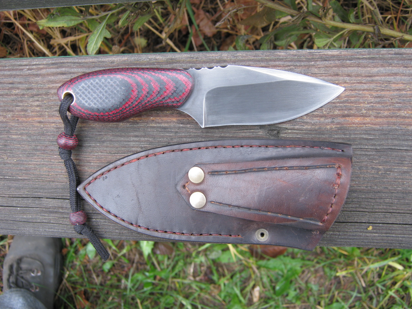

Всем здравствуйте! Продолжаю разбирать акулью челюсть.
Сталь р6м5. Общая длина 160мм. Клин 83х33х5. спуски вогнутые, подвод 0.5. травил в х/ж.
Рукоять 77 максимальная толщина 23. Накладки- микарта( спасибо Андрею Vekt1or ), темлячная трубка латунь.
Ножны чепрак 3.5 мм.

Красота, мне нравится :D .

Еще раз браво! Я бы даже воскликнул "Брависсимо!"

Спасибо.

Кайфово, сантима полтора добавить на рукоятку, глаз просит....90мм..былоб идеально.в остальном, супер...Толик, молодца! :D

Поддерживаю, может конечно просто по фото так кажется, а на самом деле рукоять очень ухватистая, но почему то, создается впечатление, что вот прям чуть чуть добавить и тогда самое то (во выразился))))
В остальном все класс. Ощинь и ощинь понравился

Добавить полтора сантиметра на рукоять, значит убавить с клина :D Заготовка стандартная. Рукоятка удобная, целиком ложится в ладошку.
Толик, просто глаз напрягает, то что заготвка стандартная, .....эта....такая отговорка не катит, придумывай вставку в рукоятовку :lol: , тады и клинок можно увелитивать и уменьшать :wink: .....не верю, что такие мысли не приходили, тебе самому. :D

У акул в этом сезоне моден фигурный кариес)))Ножны чето невкурил..
Ну не знаю :) Нормальные такие ножны :) Мне нравятся.

С микартой самое то! Шестая сверху фотка навела на мысль... Если не увеличивать фото, то фальшлезвие осталось в тенИ, буд-то и нет его :!: , тогда он напоминает клин BUCK 110 ... Толик, можешь использовать эту идею на следующем ноже :D

Толян, снимаю бейсболку (шляпу не ношу). Начинаю проникаться твоими зубами. То, что режет зверски, не сомневаюсь, предыдущий держал в руках. Этот, уверен, только лучше. Про рукоять могу сказать: на предыдущем была тоже вроде бы небольшая, но при хвате оказалась неожиданно удобной. За счет пухлости, скорее всего. Думаю, эта такая же.

Толя, классный Зуб. Показалось, что на указательный палец немного неудобно, радиус бы там поменьше, но это по фоткам может казаться. Симпатяга. Микарта заметил, как у РВС.

Мне нравится, хоршая работа, малыш с характером получился :D

А рукоять-лезвие и впрямь какая-то диспропорция.
А работа на "отлично"!!!
Ножны - вещь!!

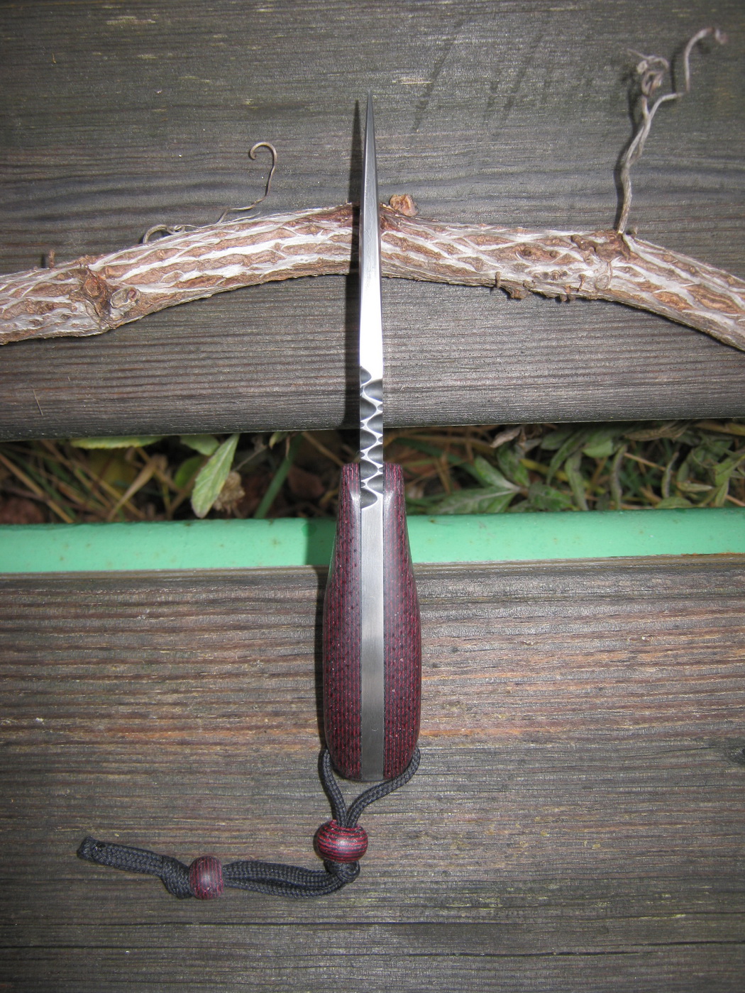

Змею-то зачем резать? :shock: :mrgreen: :mrgreen: :mrgreen:

Спасибо. Лезвие хотелось подлиннее выкроить. Диспропорция ,может на фотках так получилось, в живую вроде нормальною :).

Змея там окаменевшая, вернее одеревеневшая была, так что ничего страшного. :D :mrgreen:

При тестировании ножа ни одна змея (ящерица, хомячок, страус - нужное подчеркнуть) не пострадала.
