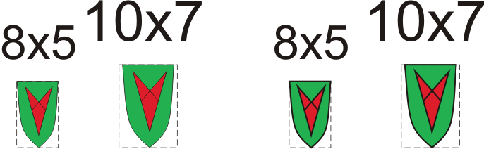

Ктоб, ещё нарисовал в корелдрайве :roll: .....у меня его даже нет,.....А что за второй формат ***.ai ? И насколько минимальным можно сделать рисунок? Мне бы к примеру 8х5мм надо.... :? ну или хотяб 10х7мм.
Не сложно и 8Х5. Если можете набросать на бумаге и выслать фото - я могу попробовать сделать в кореле.
Сетка ничем не крепится. Ну, можно изолентой по краю зафиксировать. Ловлес, ц.е.н., такой же сеткой свои логи на ножиках травил. Есть видео... Так он так и крепил с одной стороны изолентой.
Всё что надо, на моей аватарке. :D
Можно 2 размеров 8х5 и 10х7

 Заголовок сообщения: Re: Сетки для элетрохимического травления логотипов.
СообщениеДобавлено: Вт ноя 02, 2010 23:53
Очень легко... :)
alex-wolff.png [ 37.58 КБ | Просмотров: 20690 ]
alex-wolff.zip [7.23 КБ]
bibo
СообщениеДобавлено: Ср ноя 03, 2010 0:01
Типа того? :D
