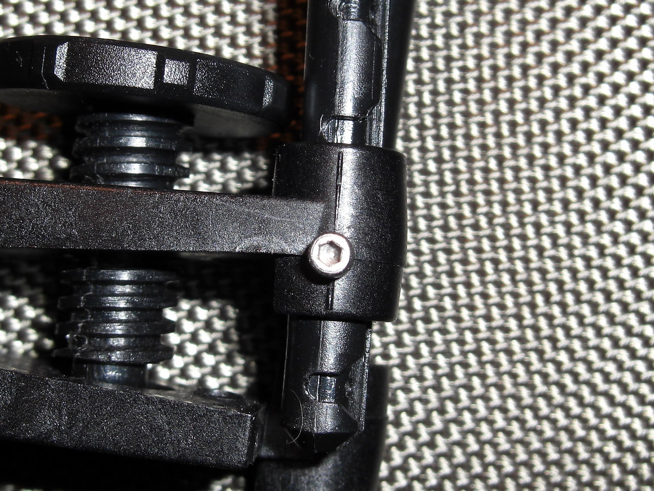

Vizmailov
Имхо не DMT. У меня и он и лански. Дмт, конечно, быстрее, но при заточке тактильные ощущения не нравятся и результат почему-то прихрамывает, использую на чем подешевле... Лански для более тонкой, качественной и точной заточки. К тому же, на днях, без приложения каких-либо усилий, на практически новой держалке внутри сломалась литая деталь по которой выставляется угол. Неприятно, пришлось чинить.
CIMG0782.jpg [ 430.13 КБ | Просмотров: 17279 ]
Повторюсь - исключительно личный опыт.
И, уж конечно, никаких электроточилок!
