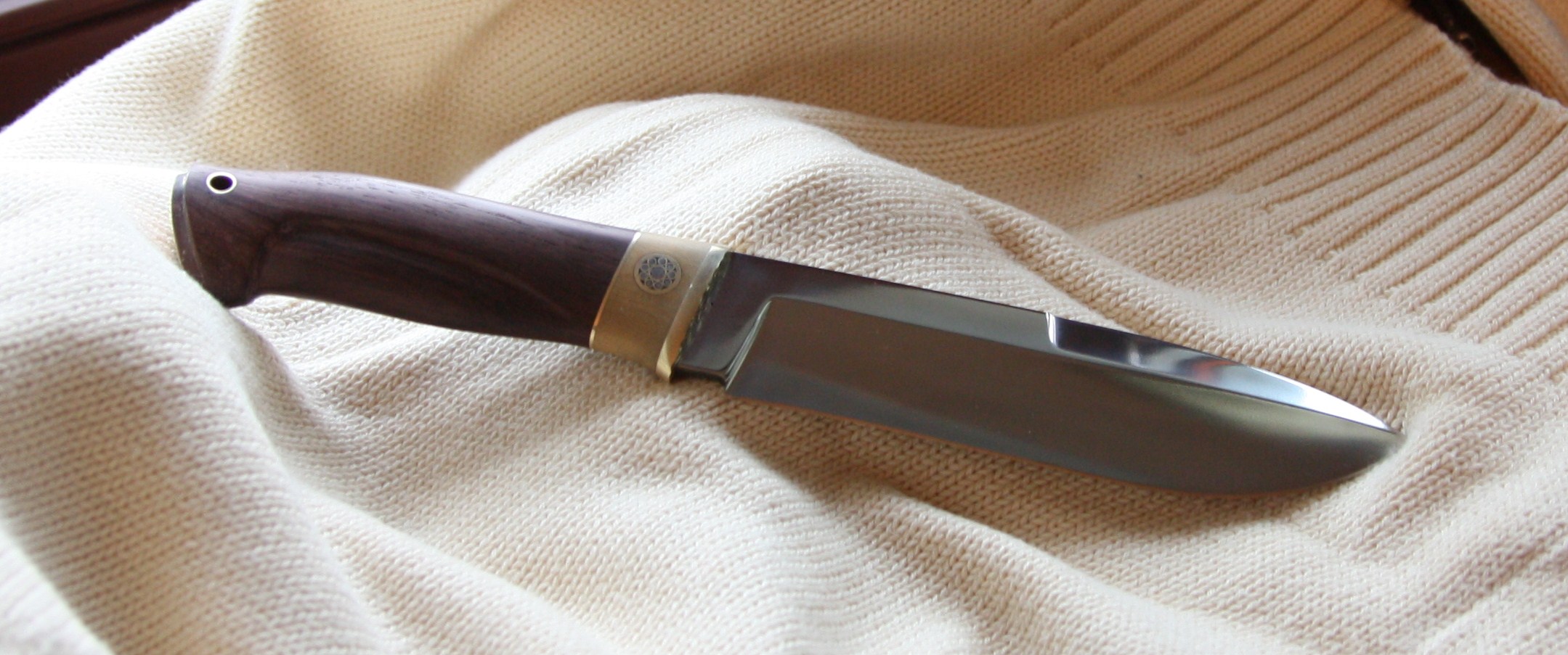

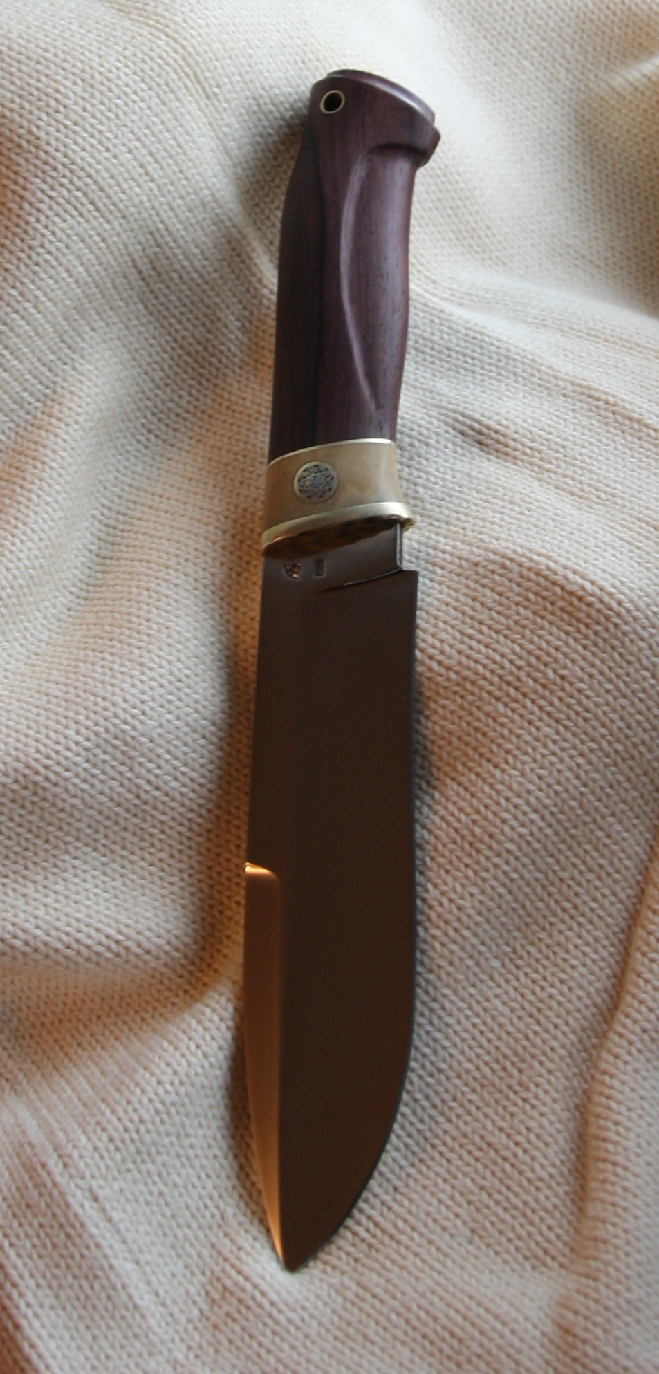

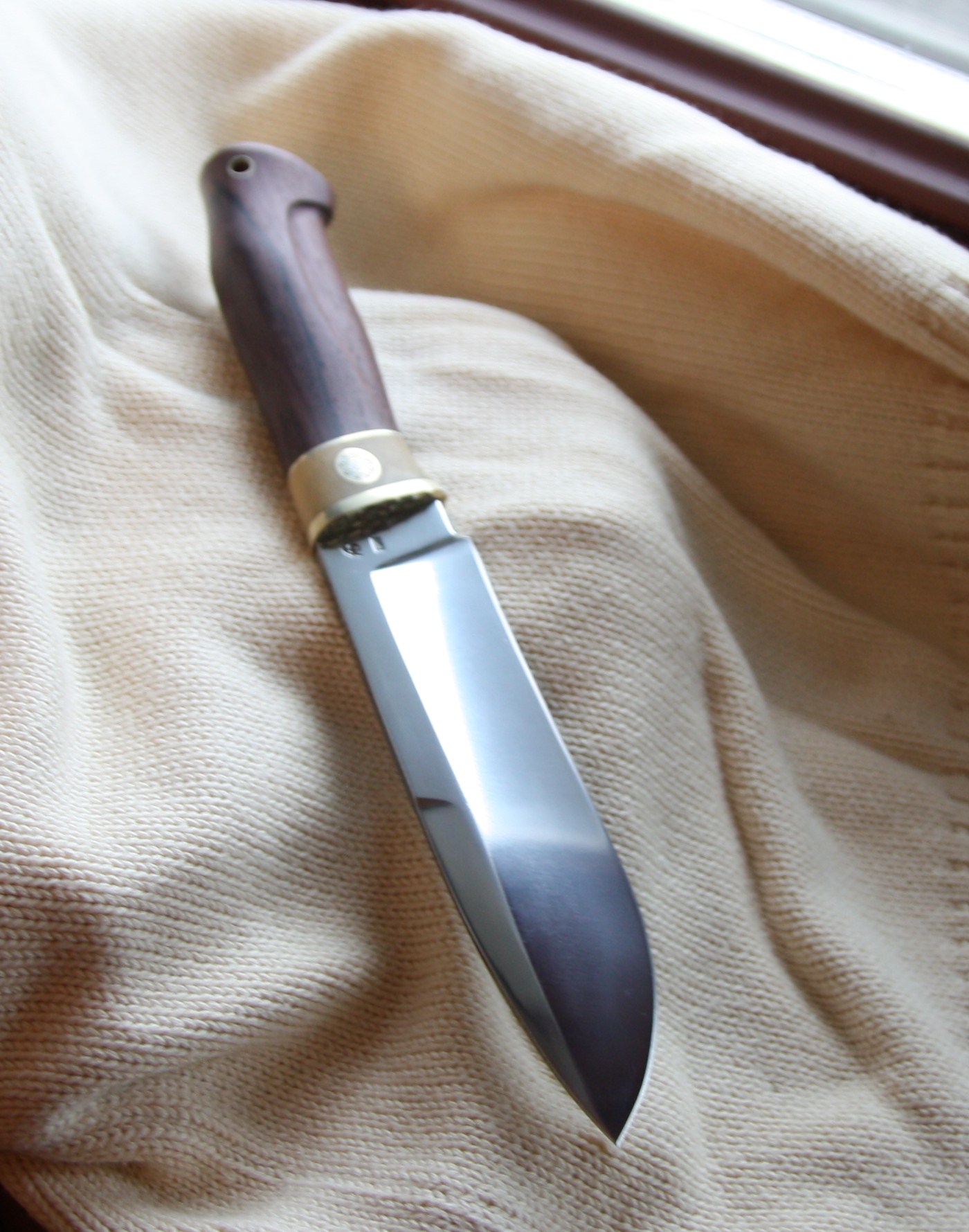

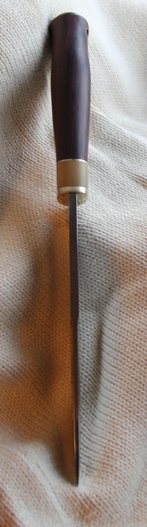

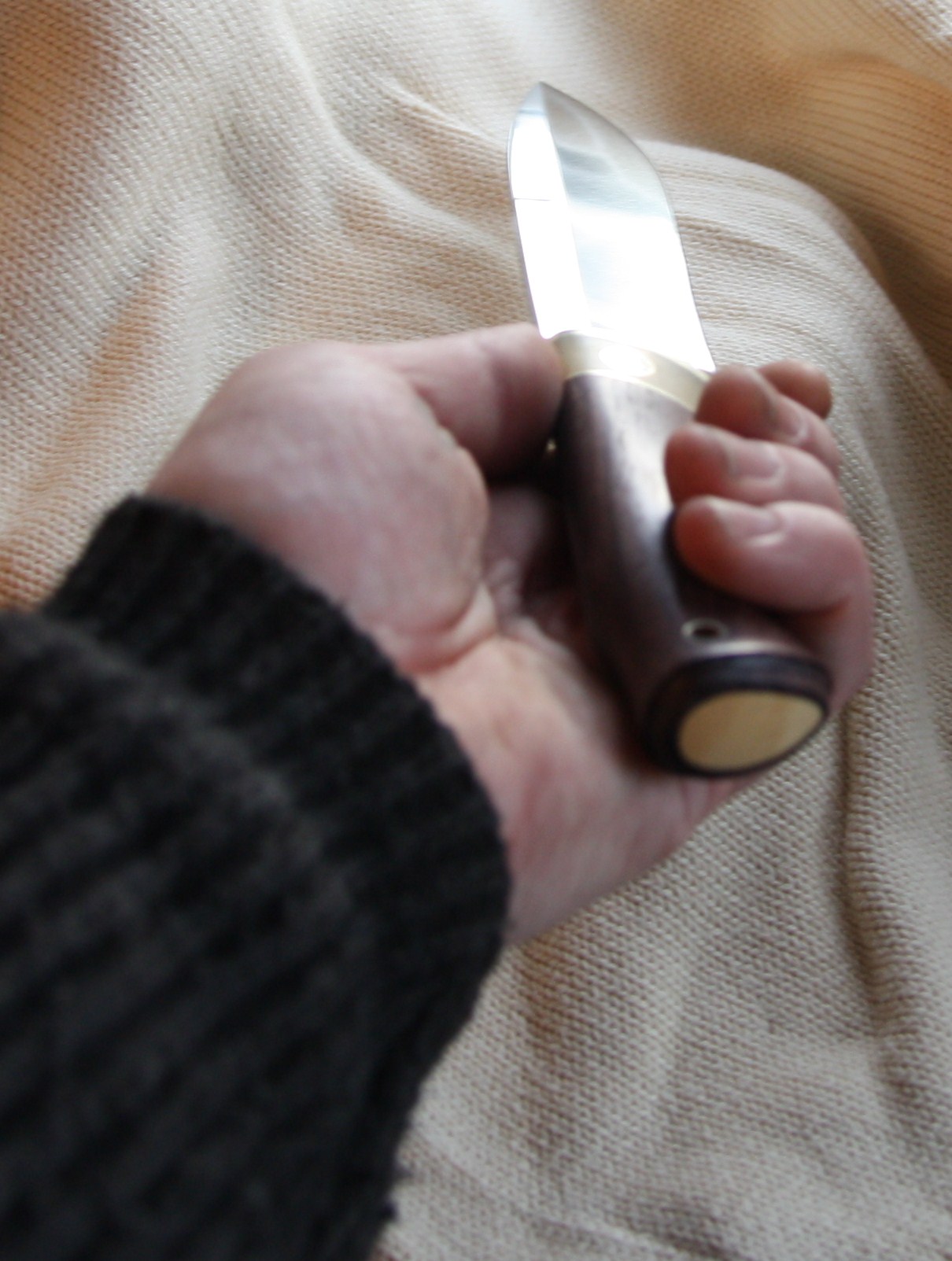

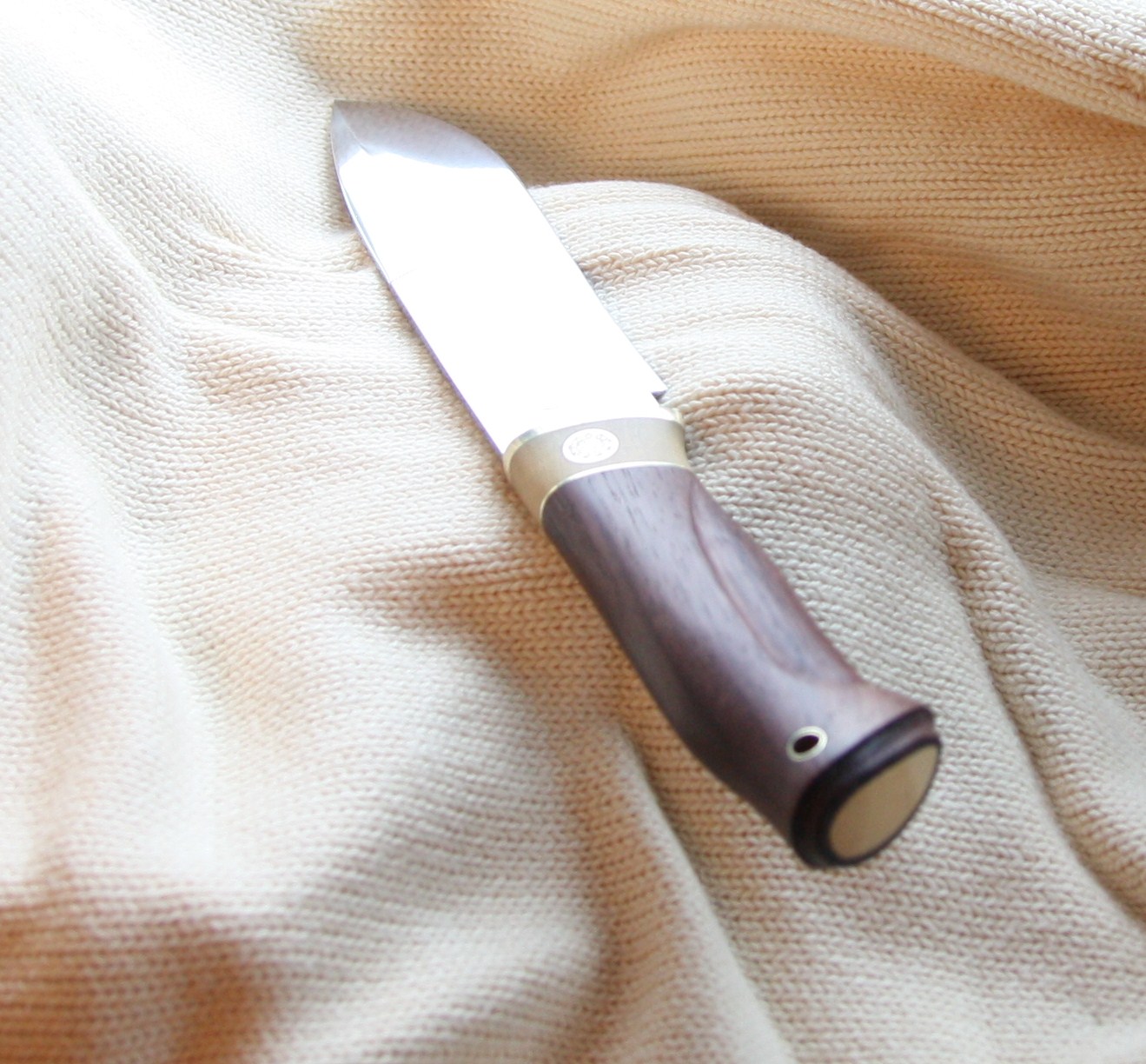

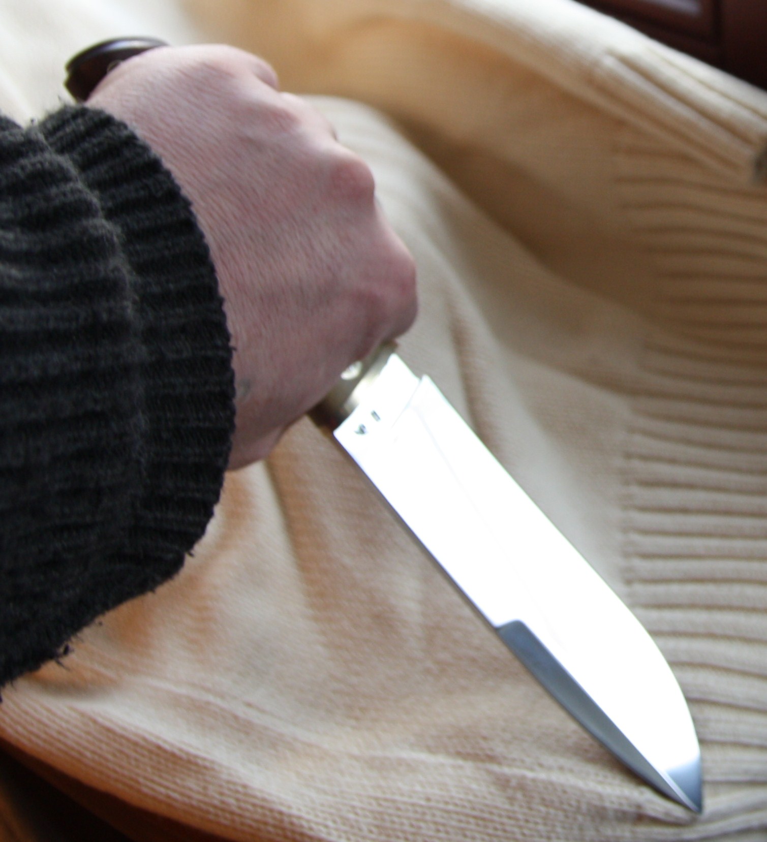

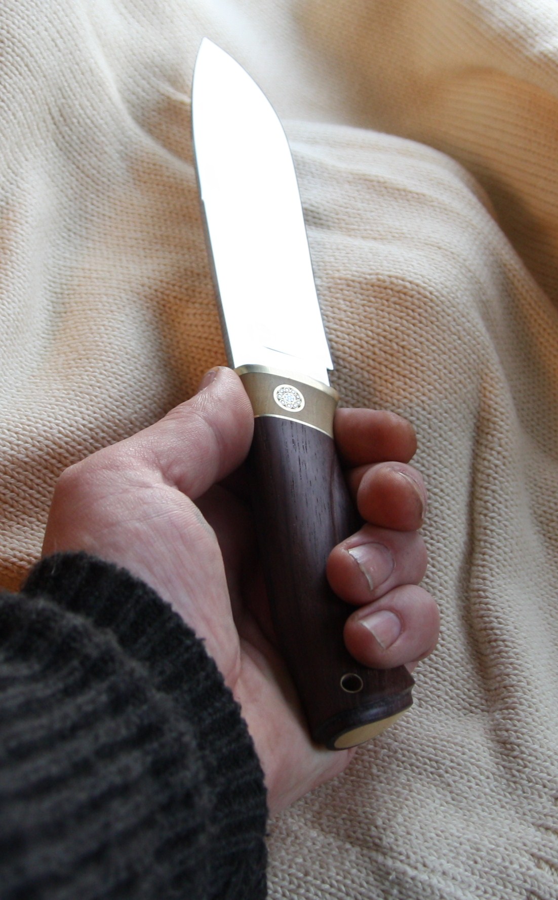

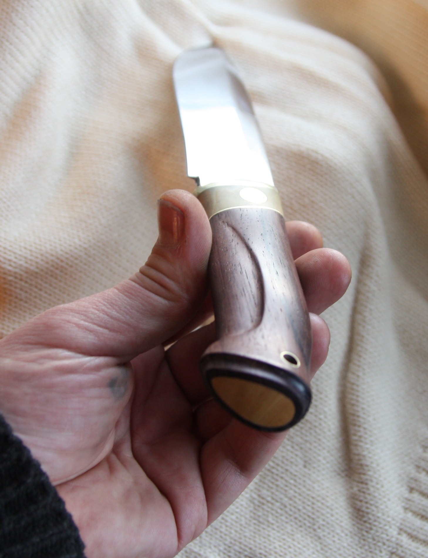

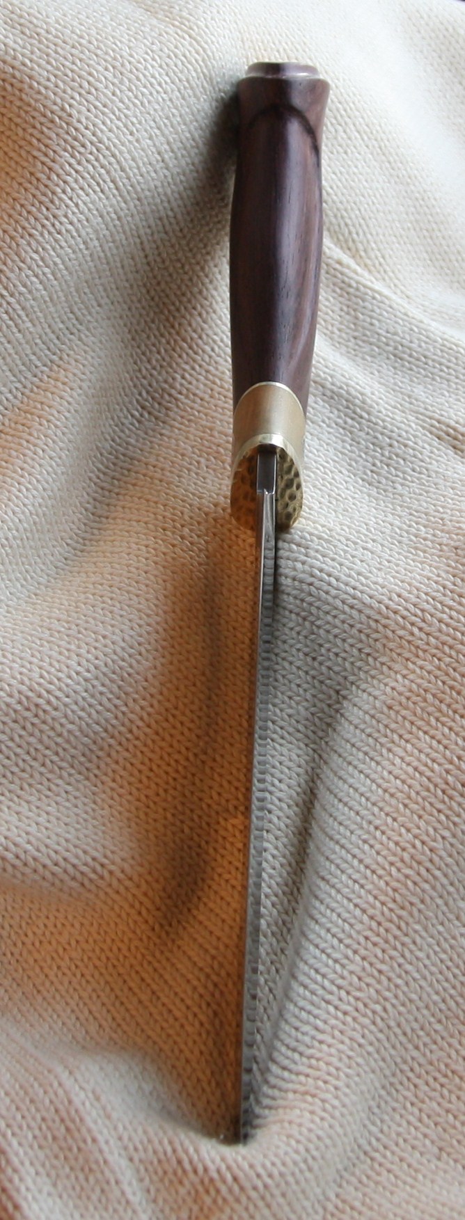

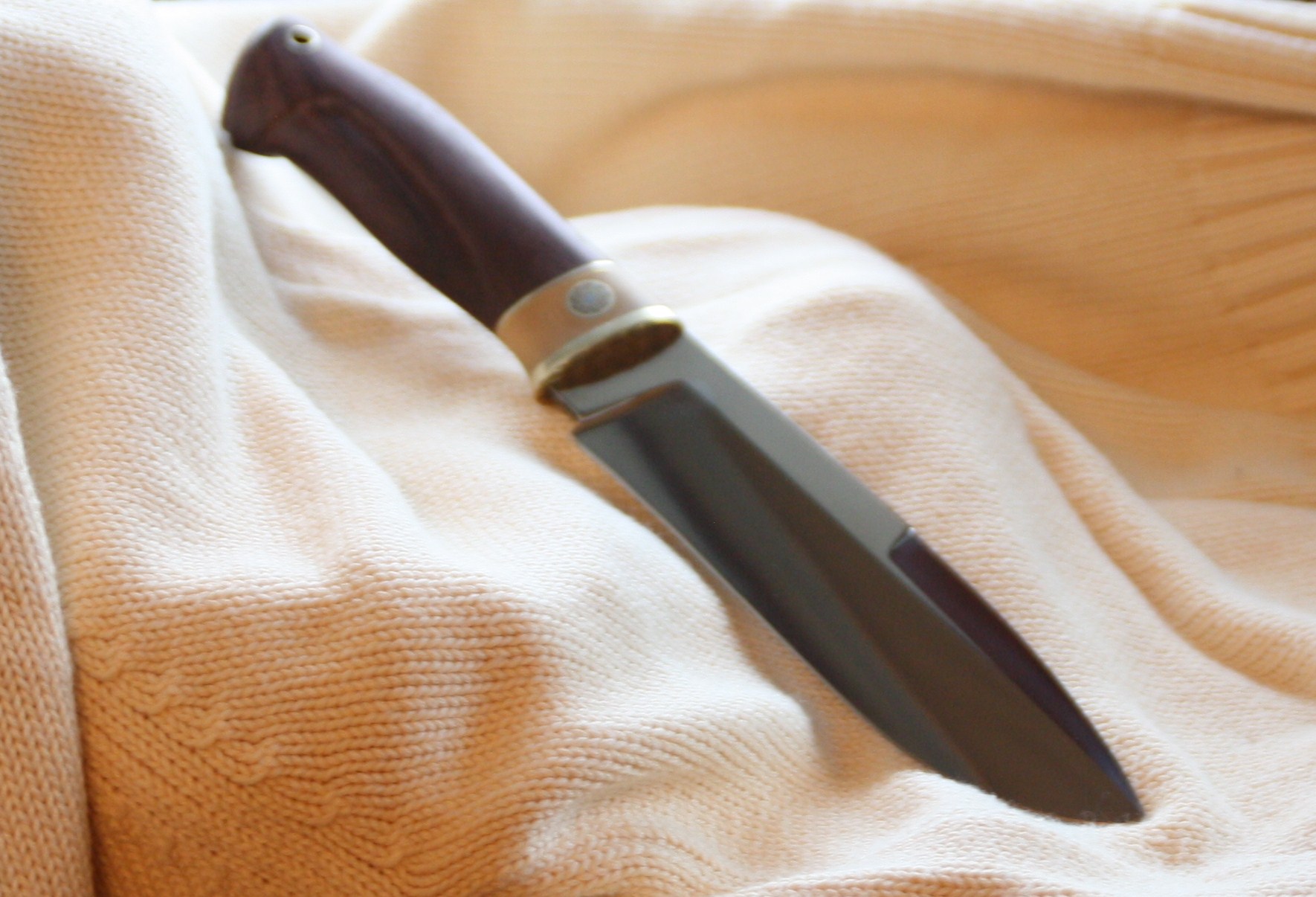

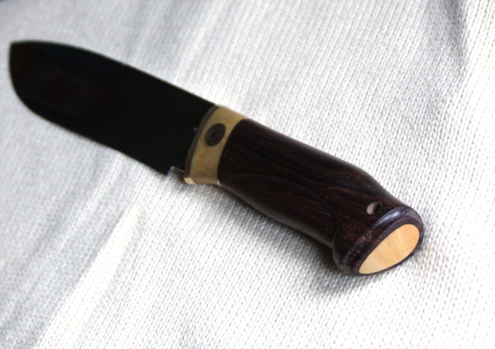

Вот мучаю очередную поделку, клинок заказывал под определённого чела, но он отказался (в следующий раз буду предоплату брать), размер явно не мой :lol: , но нашёлся добрый человечек желающий сделать своему другу подарок, и вот что вырисовывается.
Клинок 160мм
самшит, палисандр(кусок от Андрея Триана), латунь, в тыльнике тоже самшит,пины самолепные, монтаж всадной-традиционный на суперхват, пока не пропитывал, надо ещё морду добермана на тыльник рисовать.
Ножен тожа покамест нету.
Декоративные фотки потом сделаю, эти чисто техничские. 8)

Хоть и "паццанский" :) , а смотрится хорошо.
 Заголовок сообщения: Re: ЧистаПацанский размер :)
СообщениеДобавлено: Чт ноя 11, 2010 16:16
В руку берёшь, сразу желание порубать чего нибудь :lol: :lol: :lol: вот это меня и беспокоит, спуски то вогнутая линза, для рубки не особо предназначено....ну да ладно.

Можно было даже под другим ником тему разместить, все равно сразу стиль знакомый Вольфа выдает! Саш даешь готовый :D , это про этого ГИГАНТА ты давеча обмолвился??? :D Пин красивый получился, клинок от АБ я такой сам не решился заказать, хоть и заманчиво было Данди-нож забацать, взял более классический. Вобщем ждемс результата :D Ножны думается мне в америкосовском стиле надо, с излишествами всякими :mrgreen: И жаль что гарду не прилепить, очень жаль :cry:
З.Ы. И все забываю спросить пин на твоих ножах с подобным размещением сквозной?
СообщениеДобавлено: Чт ноя 11, 2010 16:55
Жень, ну сам подумай, как сюды сквозной воткнуть? :mrgreen: этож,сразу хана хвостовику....ясно дело с двух сторон поставлен. :)

красиво.
если порубать охота, то видать толщина клина приличная.

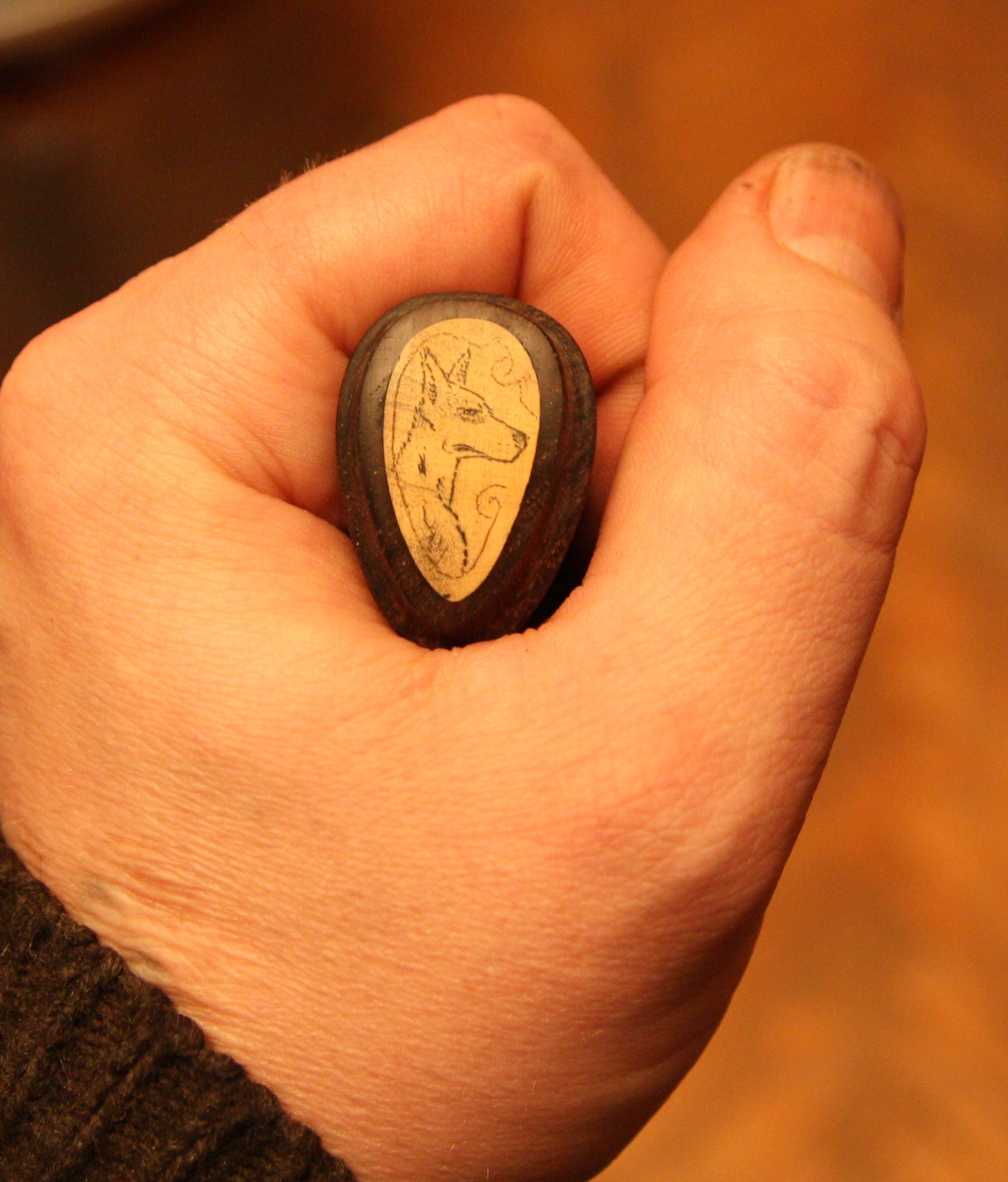

СообщениеДобавлено: Чт ноя 11, 2010 17:57
кинолог писал(а):
Мне и без собачьей морды нравится :D .

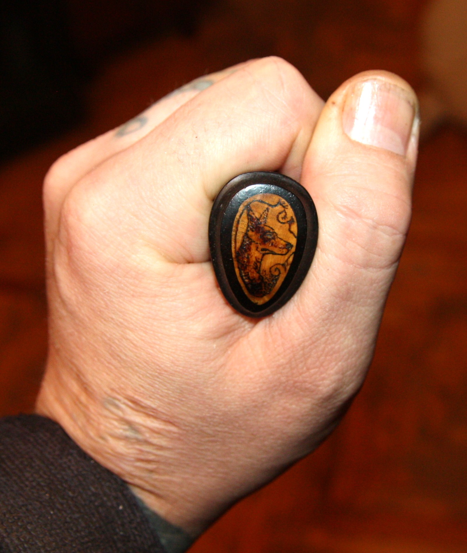

во, пробую нацарапать...похоже? нет?
СообщениеДобавлено: Чт ноя 11, 2010 18:08
Нож действительно пацанский, все классно, только добер на дворняжку похож. У добера шея помощнее и уши строго стоят, почти соприкасаясь, а у тебя дрябловатые какие-то получились :mrgreen:
СообщениеДобавлено: Чт ноя 11, 2010 18:12
Похоже, но лучше не надо. Без рисунка лучше было.

доберманы тоже разные бывають. :mrgreen:

Не, Саша, я не злопамятный. Просто доберман - одна из самых красивых собак и требования к экстерьеру очень строгие. Ты уже нацарапал?
СообщениеДобавлено: Чт ноя 11, 2010 19:36

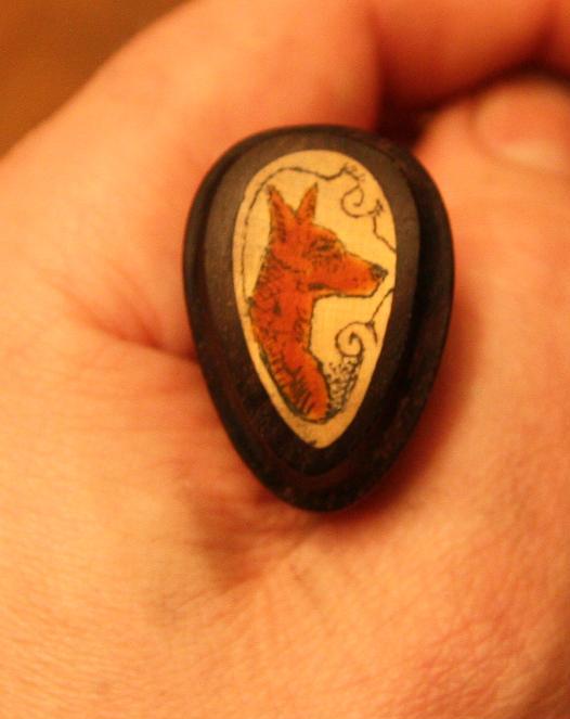

может так лучше?
первый раз такую хрень мелкую пытаюсь делать размер 15х25мм
СообщениеДобавлено: Чт ноя 11, 2010 20:06

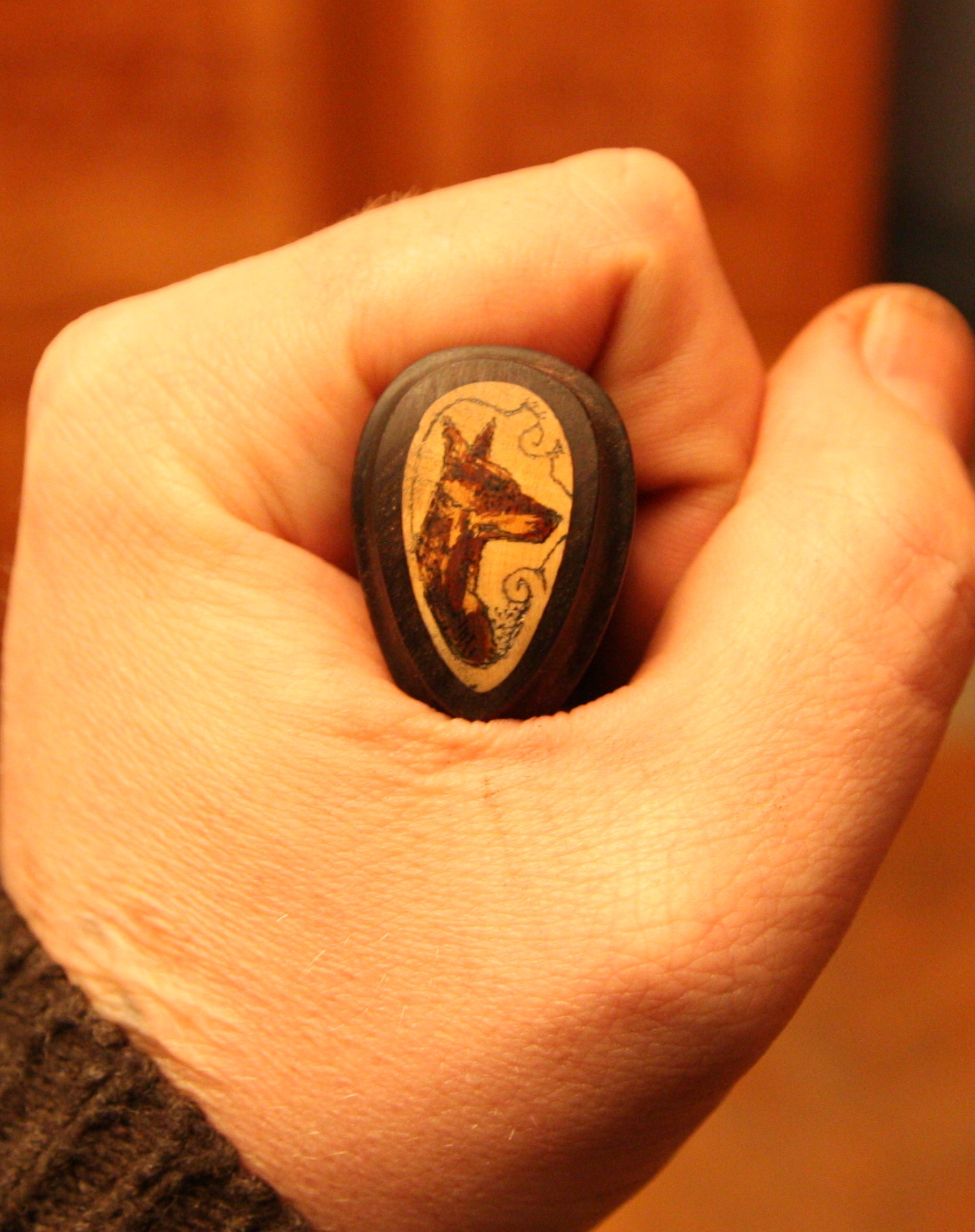

И пусть теперь кто нибудь скажет, что не похоже на добермана. :mrgreen:

Что мне больше всего понравилось в ноже-это...доберман :lol:
Не, Сань, работа отменная, но клинок-весло моск не осилил

Первый нож от alex-wolff который мне действительно понравился :D :D
Тока добермана бы со сцены убрать :mrgreen: :mrgreen:

СообщениеДобавлено: Чт ноя 11, 2010 23:15
Хорошо вышло,даже доберман.Единственное к чему мозг докопался - это пин на проставке,ну не нравятся мне они там такого размера.Ощущение что пин сдвинут ближе к обуху,а не к острию,хотя наверняка все по центру .
СообщениеДобавлено: Чт ноя 11, 2010 23:28
Не, Андрей....пин действительно сдвинут выше, причём специально,.....прошлый раз когда делал по центрам, чисто вживую кажется как будто пин ниже, и покато вниз уходил.... этот раз решил сдвинуть центральную точку на 2мм, выглядит лучше, просто при фотках видимо ракурс не очень удобный выбрал...

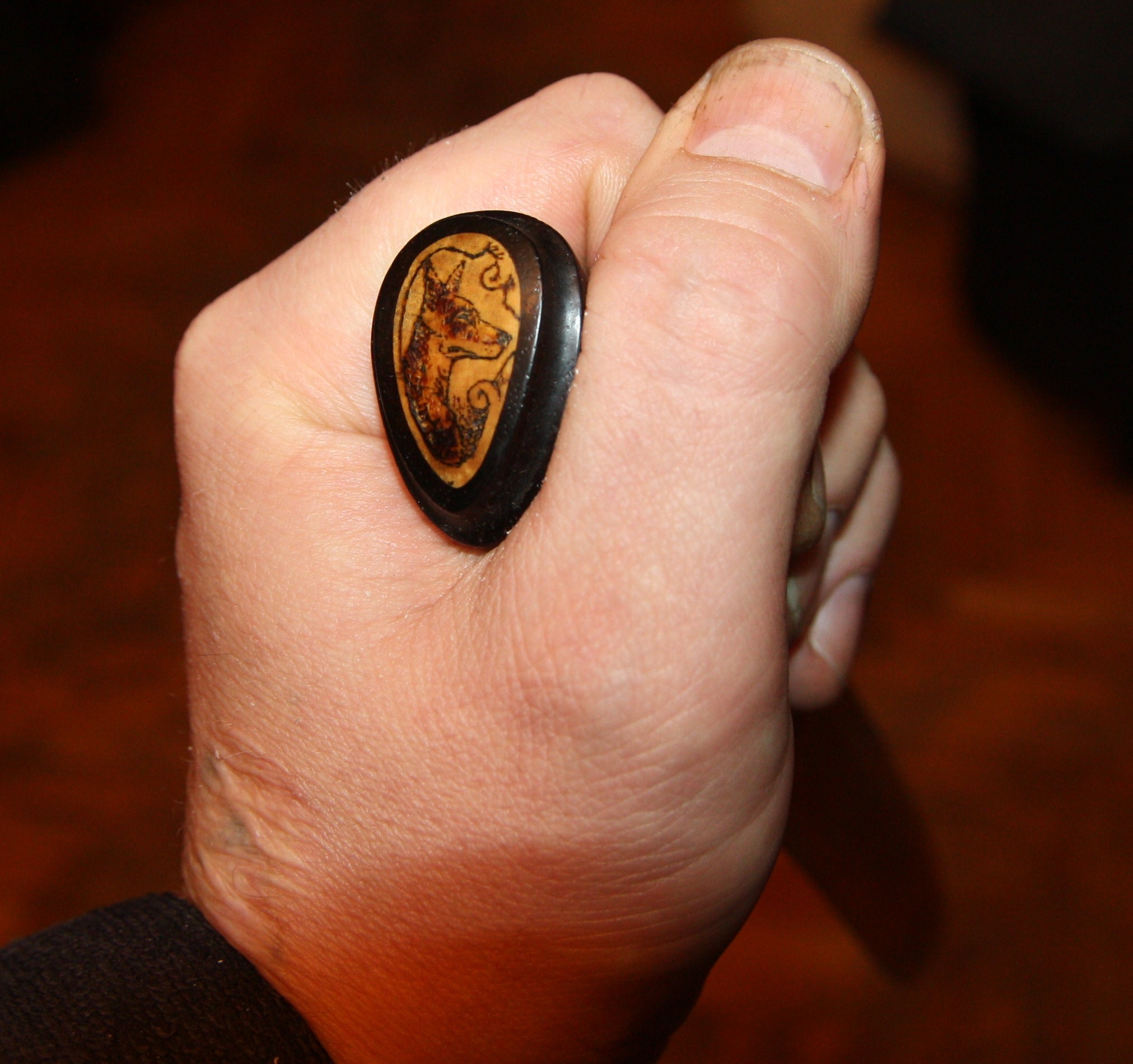

Ну вот и финишный вариант....как вам?
