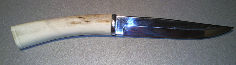

Всем доброго времени суток.
И так, пару месяцев назад мне был презентован сей девайс, привезен нож с камчатки.
ТХ: длинна клинка 140 мм., ширина 25 мм., толщина 3 мм., общая длинна ножа 265 мм.,
рукоять олений рог. Клинок по словам презентовавшего выкован из клапана
вот от такого аппарата http://www.pogruzchiki.com/upload/catal ... -994-f.jpg
Подскажите что это за сталь?
Там 2 аппарата, с большого или с малого? :)
Большой погрузчик-класс!! 18 кубовый ковш, примерно 80тонн за один раз!
Я на карьере когда работал у нас погрузчики Интернешинал были 9 куб.
те огромными казались- БЕЛаз сорокатонник за один раз загружали.
Все дизельные клапана из одной стали, с вариациями.http://www.splav.kharkov.com/mat_start.php?name_id=372
Клапанка 40Х9С2 и модификации, с=0,35-0,45.
.....смотри kazan-ovahttp://talks.guns.ru/forummessage/5/87308.html
....рулит одназначна клапан с дизеля тепловозного ... :)

Клапан с большого аппарата.

Зарубежные аналоги 40Х9С2
http://www.splav.kharkov.com/mat_start.php?name_id=372#1
Дизель Cammins -США- значит сталь HNV3 или HW3 или S65007.

Клапан довольно распространенный материал для клинков. Плохих отзывов, вроде, не было. Сталь не сильно легендарная, зато не ржавеет и, видимо, не сильно капризна при термообработке - иначе как объяснить такую популярность... А нож вполне достойный.

Нож хороший. Клапан при правильной ковке и ТМО весьма хорош. Это я так пишу, потому что 19 лет пользовался на кухне набором ножей с клинками из клапана, подаренных тестем нам на свадьбу. Пока на форум не пришёл, свято считал, что лучше кованого клапана лучше стали нет :D
