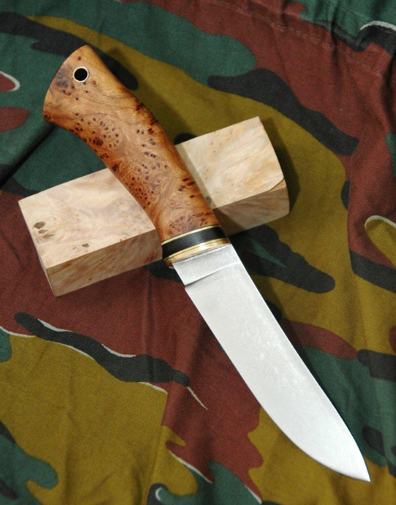

Добрый вечер!
На этой неделе образовался еще один нож. Клинок сделан был давно, из "дикого" дамаска мастерской "Булатград", поковка была куплена другом на "Клинке" два года назад. На рукоять пошел кап карагача и чуть- чуть блеквуда. Общие размеры: 250мм, длина клинка: 130мм, толщ. 3,5 мм, ширина 28мм, сведен от обуха на клин с подводом 0,2мм, закален и отпущен на твердость 57-58 HRC. Сам нож практически готов- надо рукоять шеллаком покрыть и подчистить латунные проставки. Ножны пошью к концу недели, фото будут :) Буду рад выслушать замечания, может быть, еще что то можно подправить.
С уважением- Володя

Форма клинка и рукояти классные ! Увидеть бы получше рисунок дамаска .

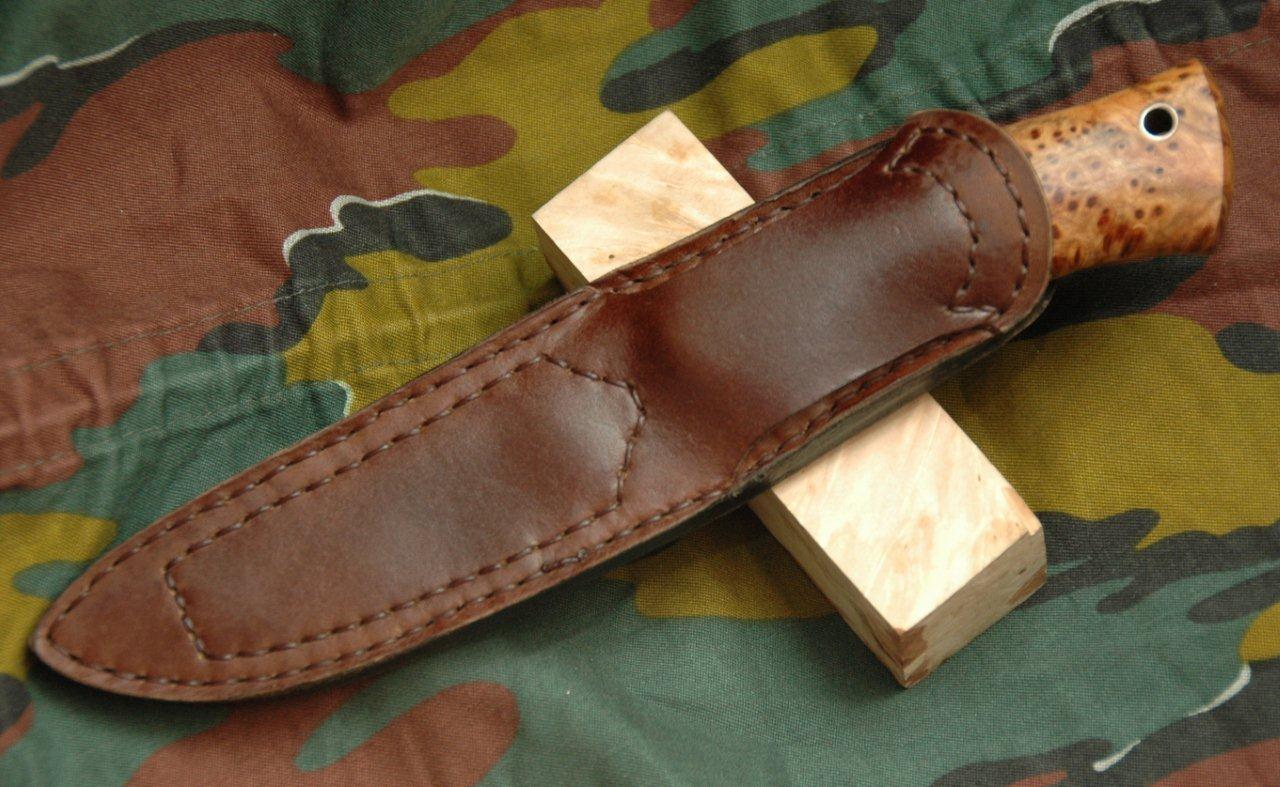

Здравствуйте!
Доделал ножны, фото добавил. Косяки есть, как без них:)
С уважением- Володя

Отличные ножны, ......подвес без перегиба кожи, конешна делает ножны плоскими, но подвес менее надёжным.
