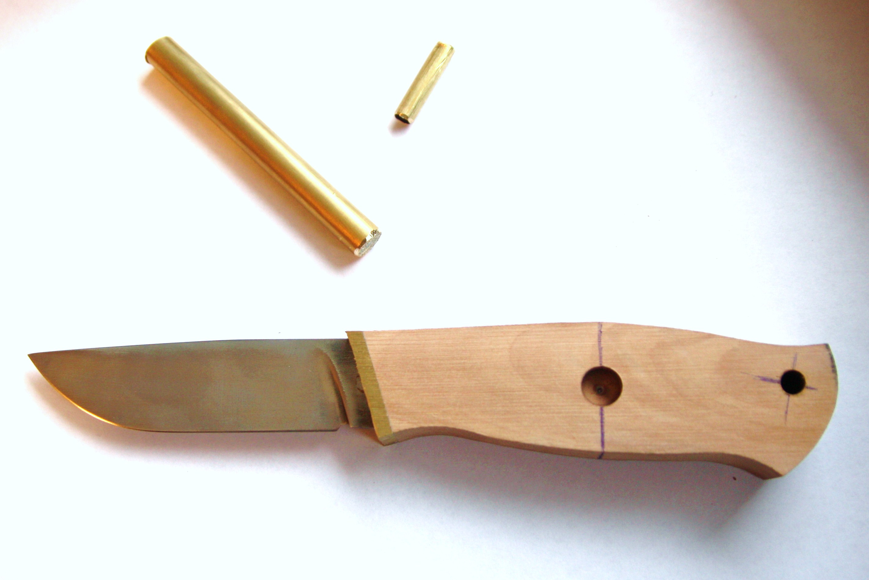

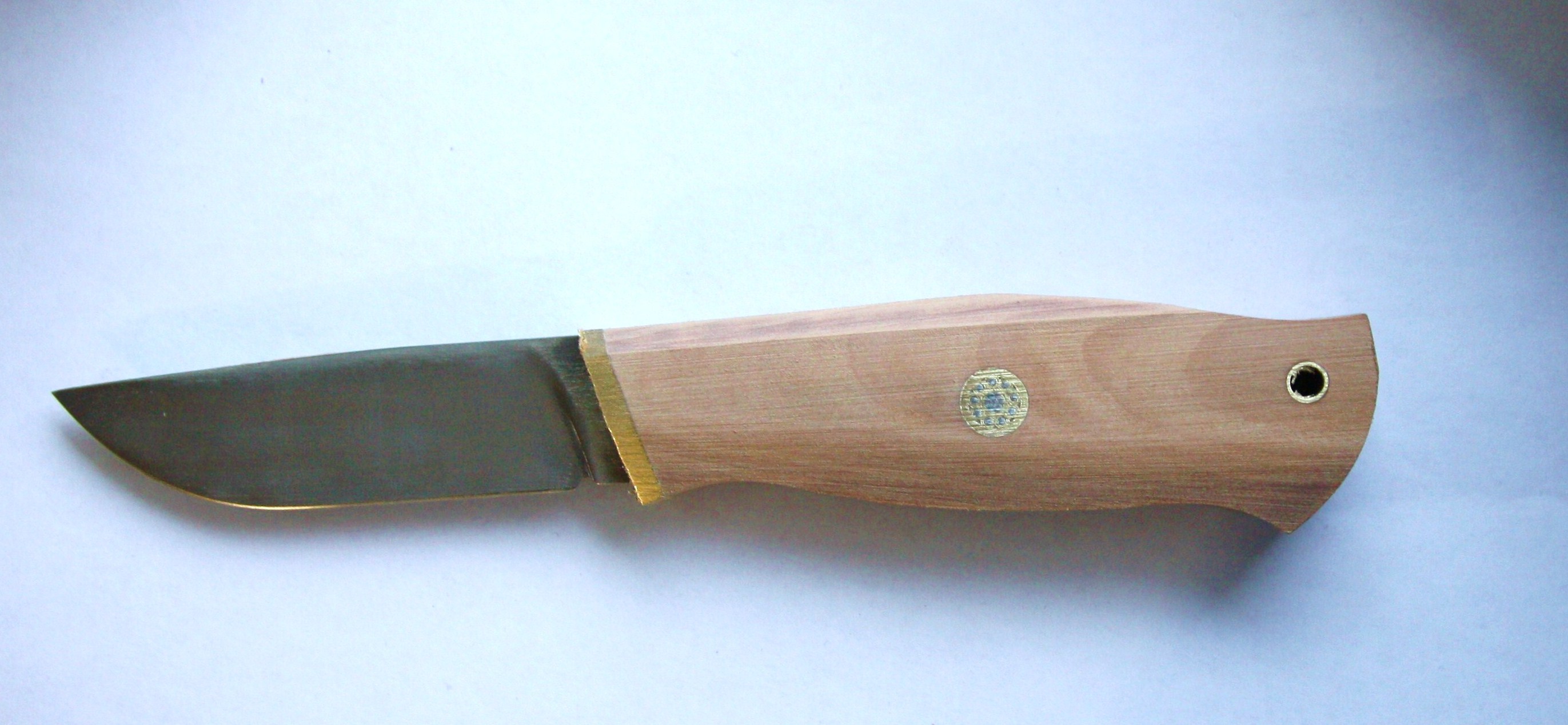

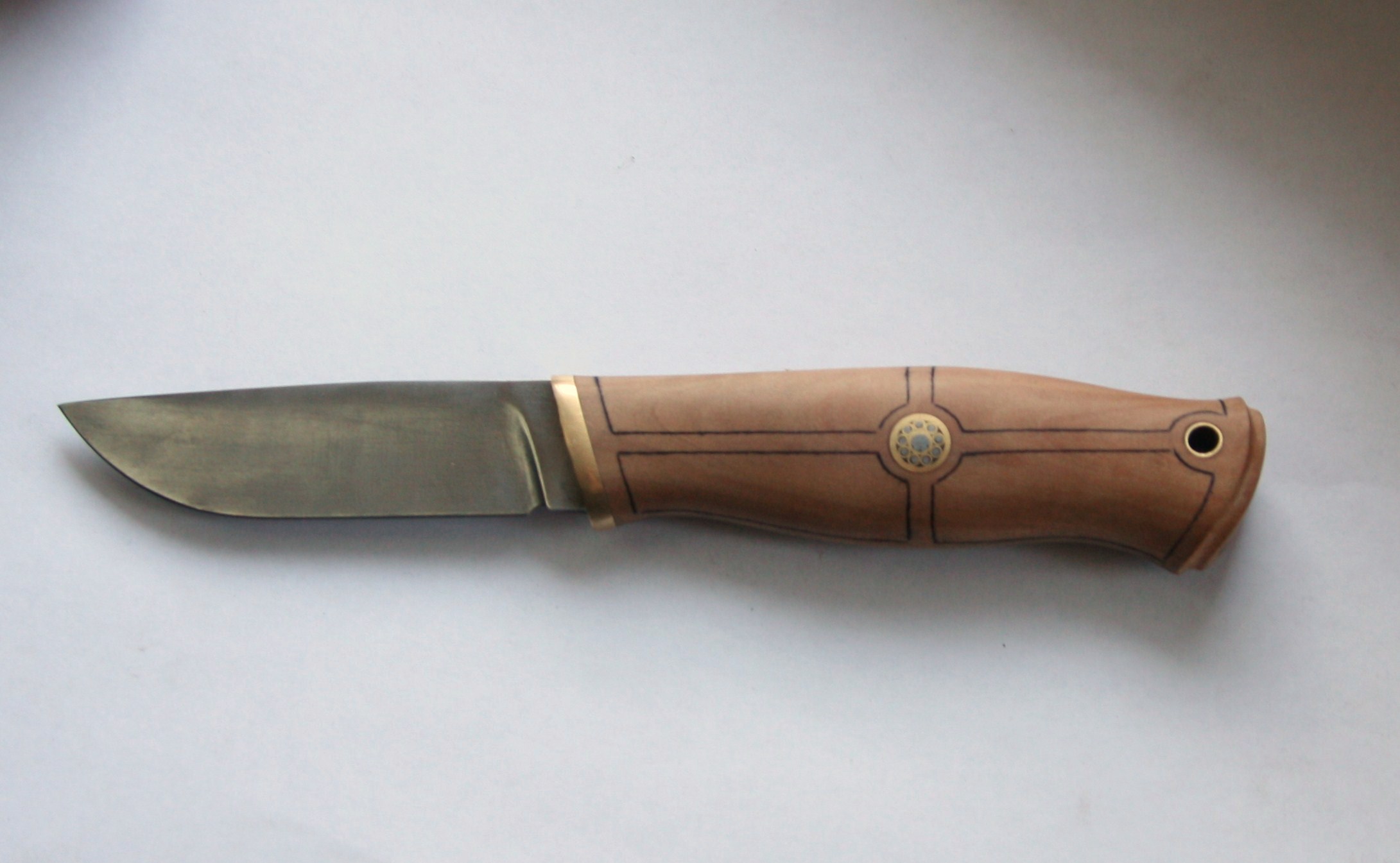

Долго я присматривался к этой дровине, первый раз решил поработать с дикой грушей, зная не по наслышке что дерево очень прочное (когдато были у меня нунчаки из дикой груши, один раз себе в глаз со всей дури зае....нил) :mrgreen: :mrgreen: :mrgreen: память об этом дереве осталась навсегда.....
Одно меня всё таки останавливало, не люблю я светлые тона.....но пересилив собственные предрассудки, всётаки решился.
Достойный матерьяль, скажу я вам, резать по такому одно удовольствие, хоть и плотный, но не колкий, это очень порадовало....
Пока собственно заготовка, клинок 95Х18, хрс 59, вот сижу и думаю, сделать резную рукоять с пинами посредине, или гладкую замостырить... :roll:
мнения есть?

СообщениеДобавлено: Чт ноя 25, 2010 16:57
Чет помоему резную на до делать. Фактура у груши интересная но резьба ее тока украсит. Если бы карелка была тогда гладкую нада.
 Заголовок сообщения: Re: Дикая груша
СообщениеДобавлено: Чт ноя 25, 2010 17:00
Есть! больстер не ковыряй :mrgreen: а резьба какая планируется?
и с пинами уже вопрос по моему решенный...а жаль! контур красивый получается.

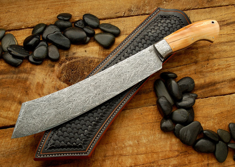

Саш,есть клевая тема для твоей новой плетенки на ножнах
orig.jpg [ 167.77 КБ | Просмотров: 11208 ]
СообщениеДобавлено: Чт ноя 25, 2010 17:29
Кстати если резьбу не делать по покрыть цианокрилатом здорово будет.
СообщениеДобавлено: Чт ноя 25, 2010 17:33
Видел этот штамп на ебее, попытался зделать похожий.....не катит, больно сложная конфигурация у штампика, мне сегодня пришли базовые штампы с сармика, так что есть чем тренироватца....дорого всё у нас. :( а самому не всё реально сделать.

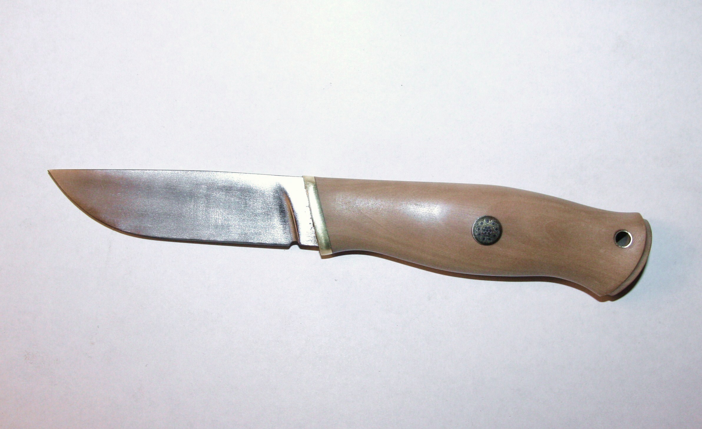

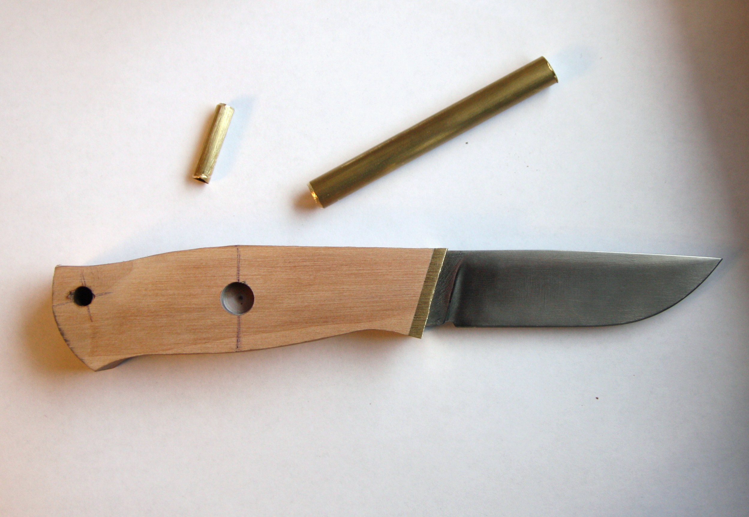

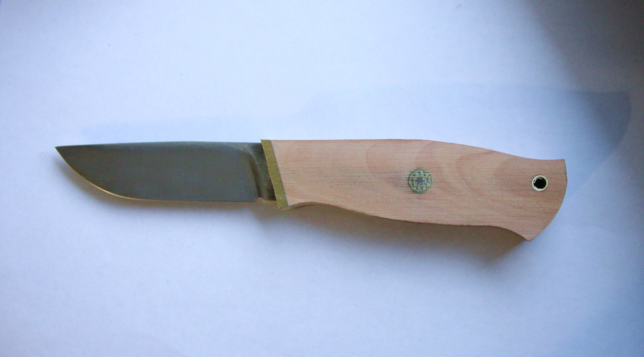

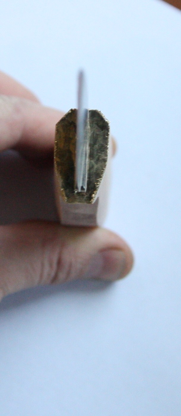

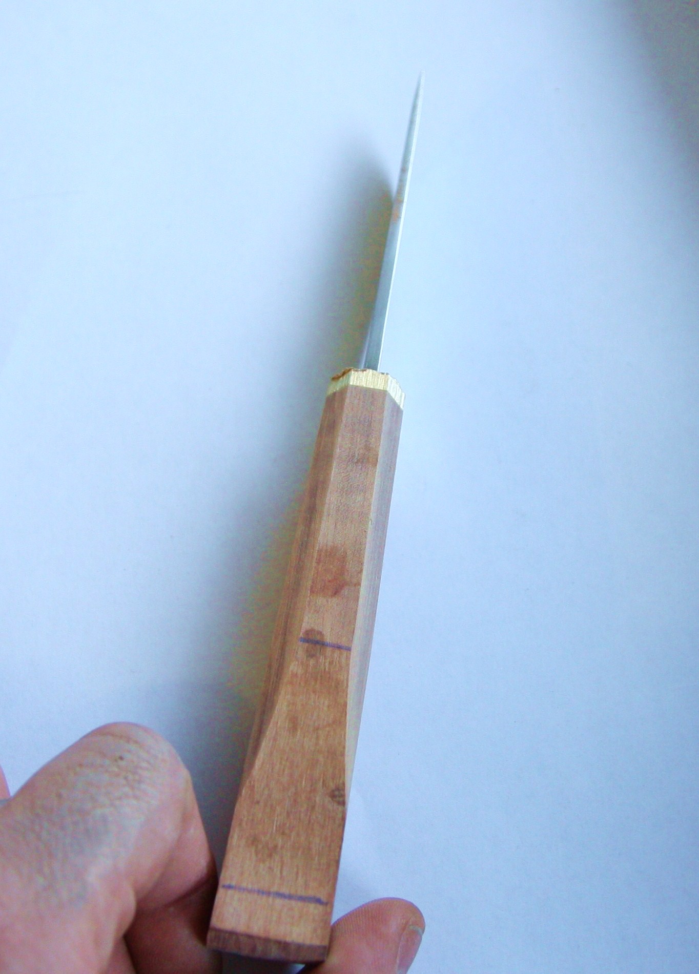

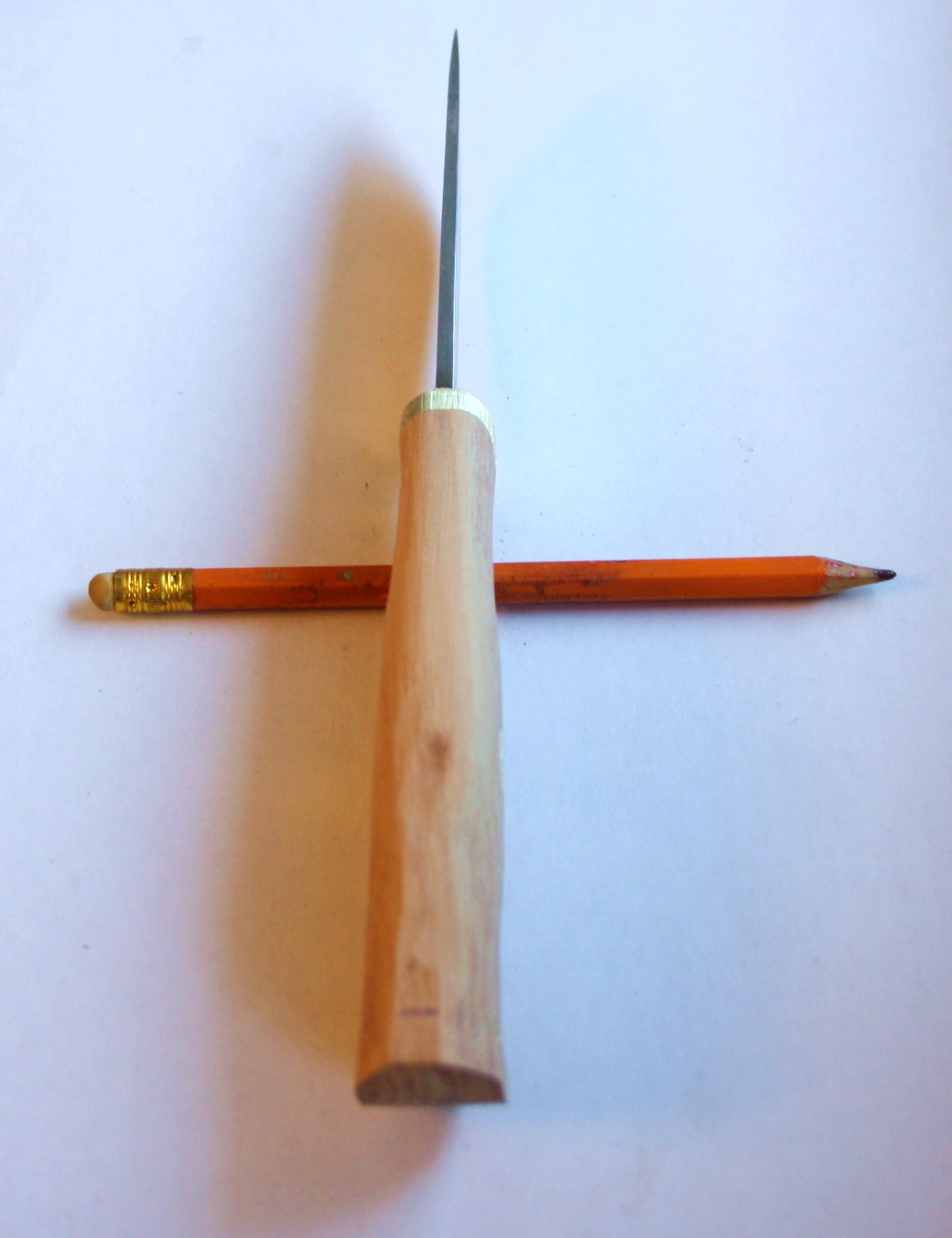

Продолжим, помолясь 8) :D
Простые этапы грубого формирования.
Коментировать бессмысленно, всё видать на фото.
Комментарий к файлу: вклеели пины и трубку
IMG_0223.JPG [ 580.01 КБ | Просмотров: 11117 ]

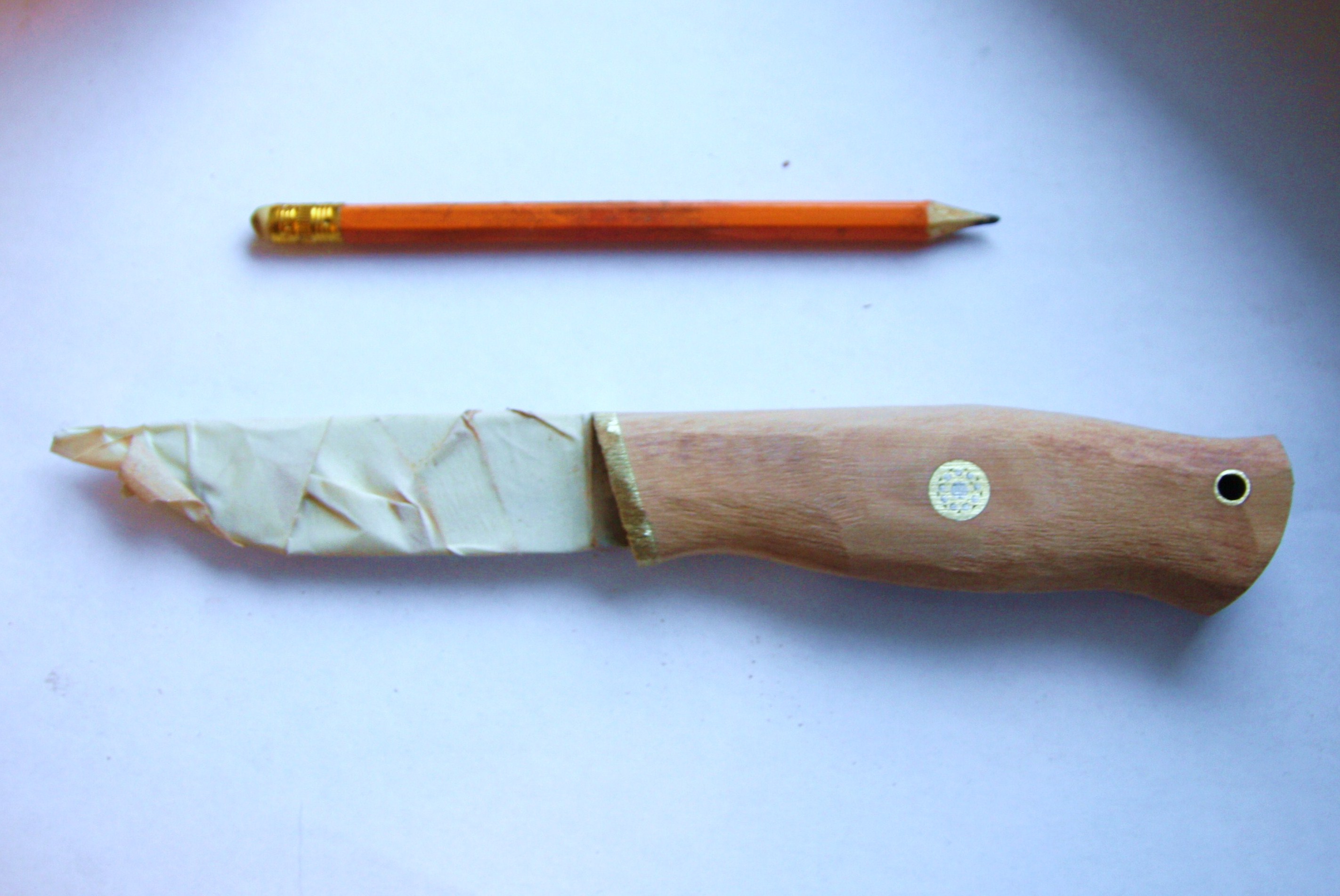

Комментарий к файлу: снимаем грани
IMG_0224.JPG [ 481.35 КБ | Просмотров: 11117 ]
IMG_0225.JPG [ 127.95 КБ | Просмотров: 11117 ]
IMG_0226.JPG [ 348.68 КБ | Просмотров: 11117 ]
Комментарий к файлу: грубые скругления и формирование фигуристости
IMG_0228.JPG [ 602.12 КБ | Просмотров: 11117 ]
IMG_0231.JPG [ 364.26 КБ | Просмотров: 11117 ]
Комментарий к файлу: Выправляем формы и идём шлифовать
IMG_0238.JPG [ 94.49 КБ | Просмотров: 11097 ]

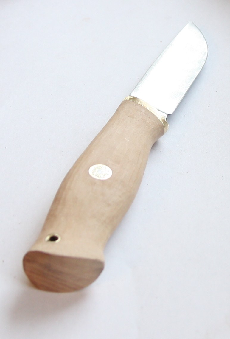

СообщениеДобавлено: Пт ноя 26, 2010 17:41

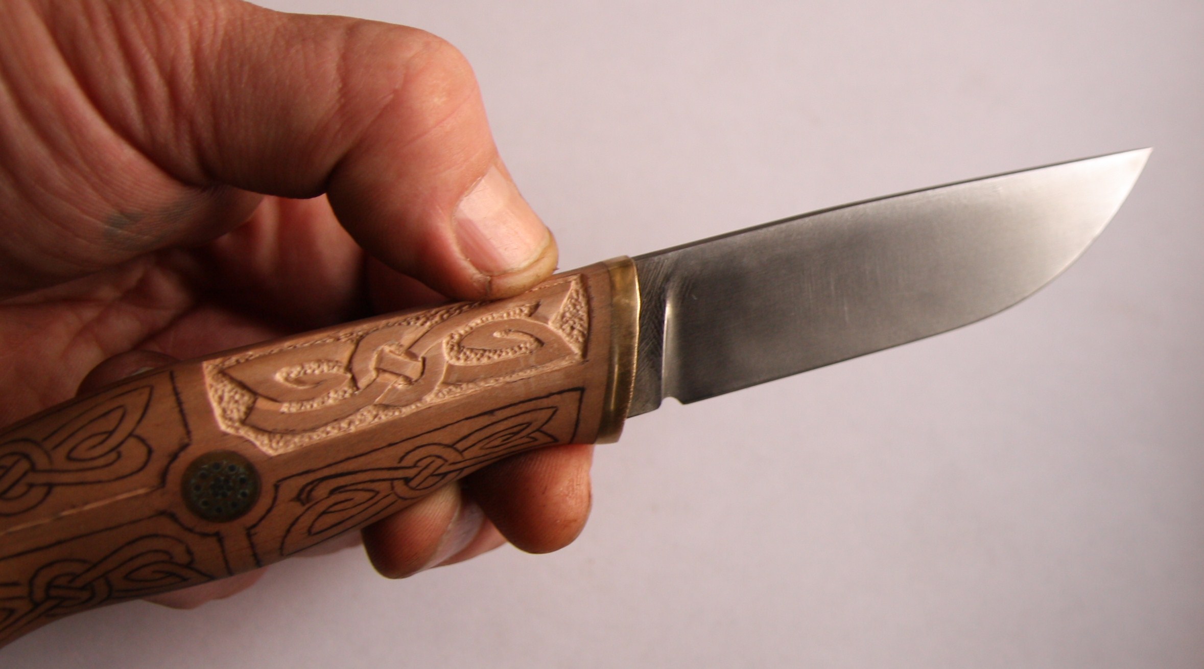

Придворительно пошкурив рукоять, теперь можно и помечтать о рельефе , и о рисунках резьбы..:mrgreen: :mrgreen:
думаю теперь уже до следующей недели. :roll:
Как я и предполагал, текстура у груши никакая, но цвет почти слоновья кость, посмотрим на что она годится.
IMG_0241.JPG [ 508.56 КБ | Просмотров: 11087 ]
СообщениеДобавлено: Пн ноя 29, 2010 12:47

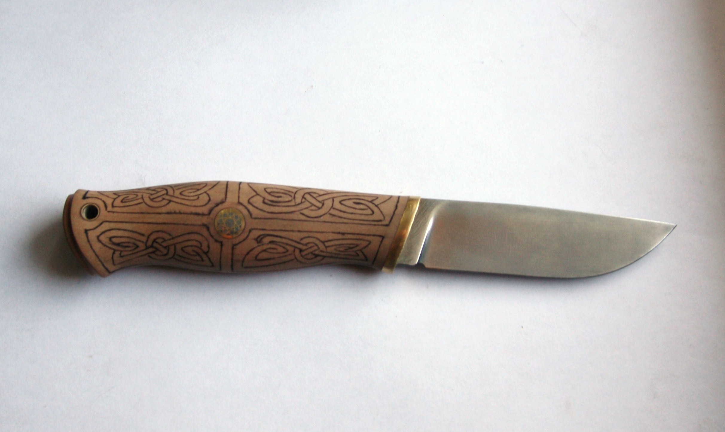

Продолжим......
После более ста набросков, которые были сожжены на даче в выходные, было принято решение разделить всё на этапы формирующие общюю картину.
Который раз убеждаюсь в том что самое лучшее решение приходит сразу и легко. 8)
Не обольщайтесь, может я всё это запорю, ибо никогда ещё такую мелочь не резал.....даже самому интересно, что из этого выйдет. :lol:
А пока ещё надо всё в точности повторить с обратной стороны.....эх, как же я не люблю я этот процесс. :(
Комментарий к файлу: распределение и разметка
IMG_0243.JPG [ 284.81 КБ | Просмотров: 11008 ]
Комментарий к файлу: первая сторона узоров, теперьбы как то надо это всё на вторую сторону перенести.....самый нелюбимый головняк.
IMG_0248.JPG [ 427.11 КБ | Просмотров: 11008 ]

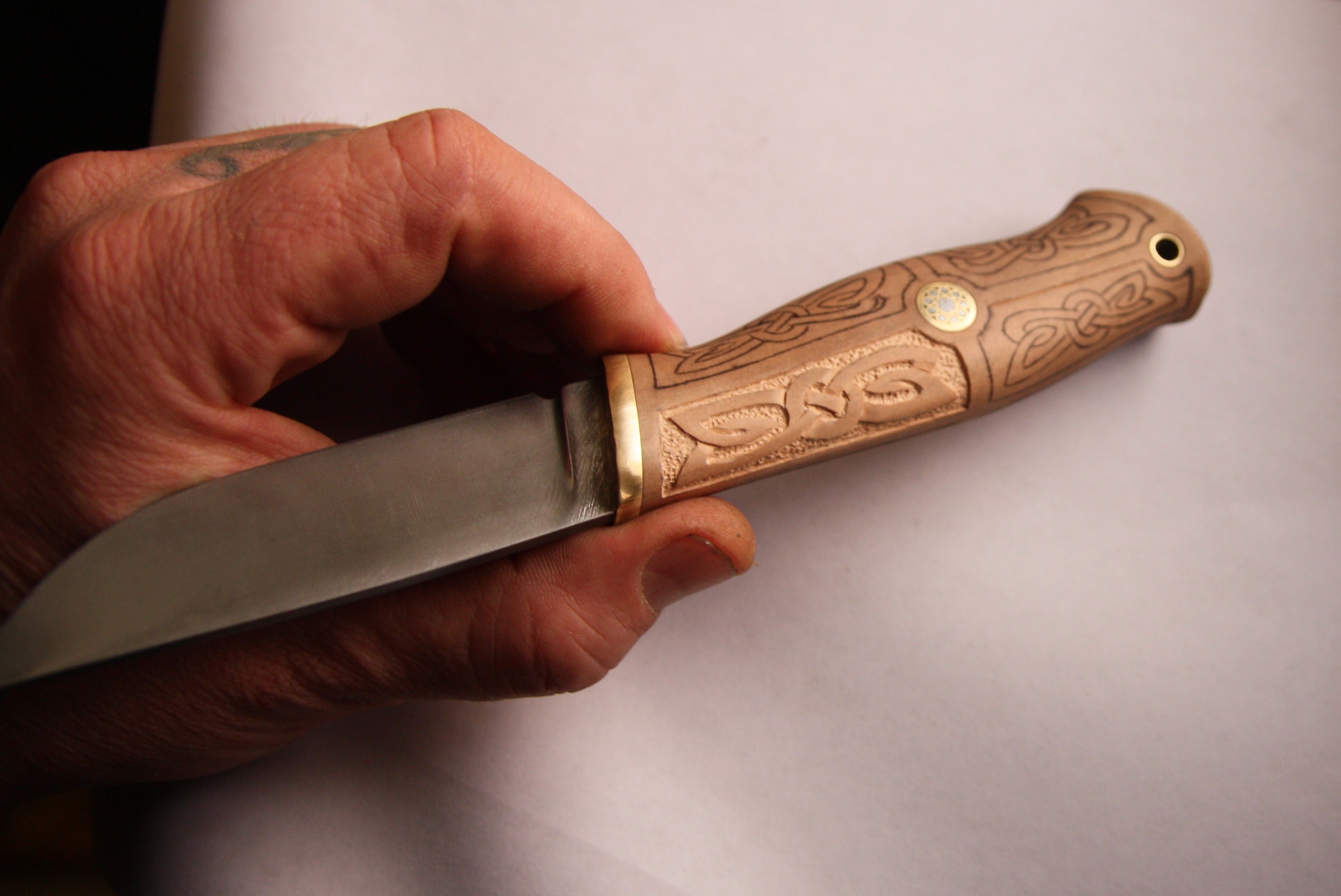

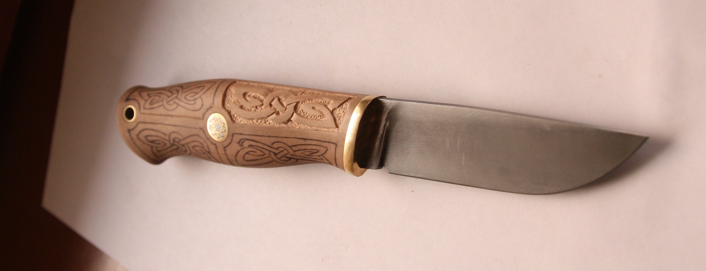

Итак, перенесли изображение спомощью секретных технологий, на вторую сторону, и можно попробывать себя в микро резьбе.....Мда, :roll: самый маленький зубоврачебный бор, кажется гигантской фрезой, вот только здесь понимаешь, что скальпель наше ФСЁ 8) :lol:
Надеюсь, у меня хватит терпения :?
IMG_0253.JPG [ 322.47 КБ | Просмотров: 10514 ]
IMG_0254.JPG [ 532.05 КБ | Просмотров: 10514 ]
IMG_0256.JPG [ 216.01 КБ | Просмотров: 10514 ]
