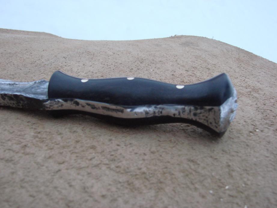

Привет Всем!Вот сообразил по мативам греческого копиуса ножичек к камину.40х13,эбен,заклепки латунь,ножичек целино кованный наждак,гриндер и напильник его не касались (слесарилась только рукоять),долы выбирались зубилом и выравнивались пробоиником с тупым бийком,клинок на чистовую обработан молотком с круглым бойком(после гладилки) перед сбьоркой пройден карчеткой и отпалирован.

Ух ты!:) Трудоёмко без слесарки-то :shock: ,обработка необычная и красявая.+много незнакомых слов по обработке: "долы выбирались зубилом и выравнивались пробоиником с тупым бийком,клинок на чистовую обработан молотком с круглым бойком(после гладилки) перед сбьоркой пройден карчеткой..." :mrgreen: :mrgreen:

А карчетку покажешь ?
Так обычная ручная,чтобы черноты после закалки в ямках не осталось.

Шабля похоже прикольная,....но ..фото полный отстой...ничего не видно...требую новых, хороших с большим разрешением и деталирофкой. :( И клинок с двух сторон, тоже. :)

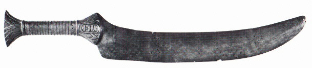

Дима , если когда-нибудь соберешься делать бронзовый хопеш , посмотри на этот 3000 летний из музея Метрополитен .
Хорошо :D только сначало мне надо найти человека со средствами которого смогу убедить что это именно та вещь которая ему необходима :wink:

Это понятно , реплики исторического оружия вещь очень специфическая , на любителя . Просто , другие , виденные мною хопеши , не такие " благородные " .Обрати внимание на рукоять , что-то похожее на твоем кописе .
