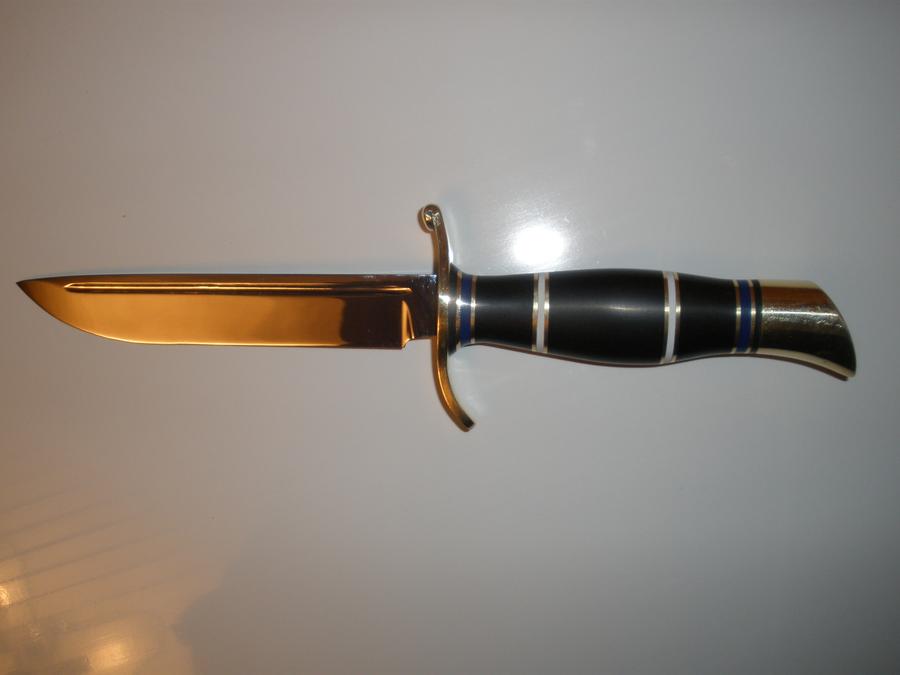

Как-то увидел на одном из сайтов финячок времён войны,НКВДшку.Дай думаю скокрячу нечто похожее.То что получилось -перед Вами.Загибать нижнюю часть лепестка гарды не стал,пока.может передумаю.Материалы на рукояти-полимеры+ латунька.Одёжку пока не заказывал.

Привет!
А какова толщина клинка?
 Заголовок сообщения: Re: По старой памяти-финочка
СообщениеДобавлено: Вт дек 07, 2010 20:21
Всё в пределах УК - 2.4 мм.Клинок простенькая нержавейка,пока не точил.Латунные приборы (гарда и пята) местного литья.

Хороший ножик. Я не большой ценитель "финок НКВД" и иже с ними - но здесь не могу не отметить - просто отличный нож.
А с гардой надо будет что-то делать - выглядит немного незавершенно.

Рукоять классная а клин чтото не то,может дол слишком близко к кончику?

Ах,какие анатомические формы рукояти приятные.

Форма классная, а гарда так и просит, чтобы её загнули, ИМХО.

Была мысль не загибать лепесток ,чтоб хоть чем-то отличаться от первичного образца.Но вторая мысль (более правильная) если делаешь копию формы ,то отступления недопустимы.Загну.

Да, дол длинноват, ДД прав, но мне всё равно нравится, даже без гарды прикольно бы было, а загнуть так ваще супер бест будет.

Замечательная работа.
Гарда великовата,имхо.

Мне тоже сначала так показалось, но думаю когда загнут смотреться будет по другому.
Все остальное очень и очень понравилось, думаю рукоять в руке приятно лежит

Ну, насчет копии - спорно, скорее, по мотивам получилось. А так - нормальный нож в шведской традиции, красив и ладен. Насчет гарды - Вам уже самому хочется её изогнуть, и это правильно :). Изяществу ножа это только на пользу пойдёт.
Может, тупьё чуть подлиннее просится, чтобы палец туда без опаски помещался.

Выглядит суперски, даже с таким долом и незагнутой гардой.

Обновление формы.Вернее приведение ея к законченому изначальному виду.

Ну, теперь всё просто замечательно, а будут ли ножны?

Атлична загнул. :)

Во! Так нож стал гораздо "живее" :D

Исполнение безупречное, а сам нож, извините, не понравился... Уж больно не пропорциональный. Хотя, может только на фото так кажется...

Непропорциональный в чём ? Единственное что в нём отмечают все так это толщина клинка 2.4 -маловато для такой финки.Если сделать толщину другой ,тогда получим вариант без гарды. Либо-либо.

Мне клин видится длиннее.

Это скорее психологический эффект ИМХО из-за слишком близко к острию посаженого дола и из-за крутого подъема РК к острию.

Согласен в том ,что предела совершенству нет,и вероятно можно сделать более пропорционально сложенный нож.Данный нож-сделан по мотивам НКВД ,а размеры там такие.,толщина другая.Если соберусь что-то сделать непохожее на уже известный экземпляр,то возможно выберу какие-то другие размеры,и не буду называть исходным брэндом.

Расставание с ней было на осеннем ,,Клинке,, .

Отлично сработано ! Однако это скорее "Финка МВД" - уж больно у нее живот отъетый, по сравнению с оригиналом.

МилиФиняк . Может и так . Теперь такое надо будет именовать ПолиФиняк. :mrgreen:
