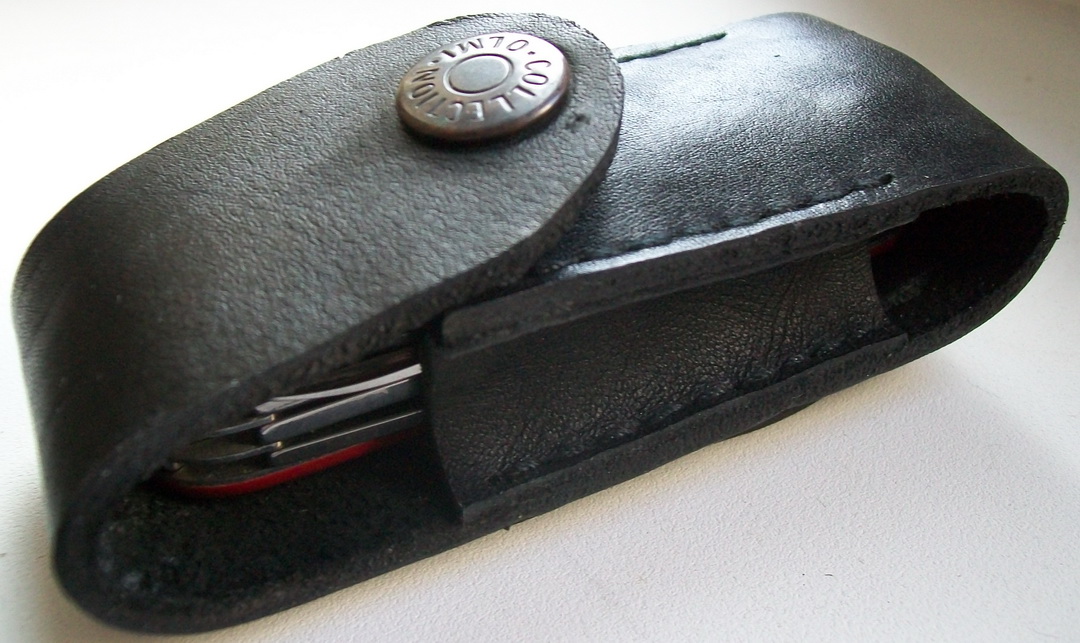

Ничего если я влезу в чужую тему? :oops:
Просто такой же принцип и я использовал, только вставил полоску кожи -
чехол.jpg [ 243.16 КБ | Просмотров: 3727 ]
