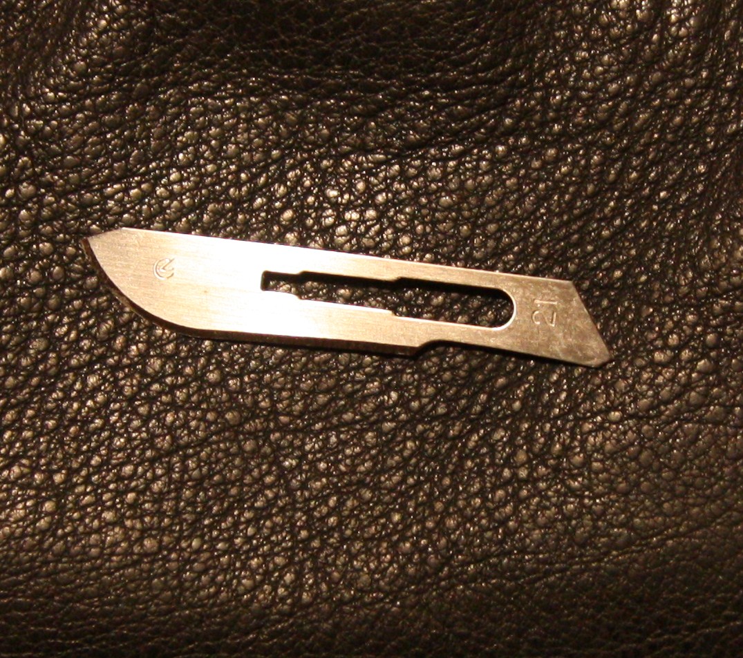

Ну во первых, я не охотник, и даже более того, я не кушаю чужую плоть т.е. убиенных животин....насчёт снятия шкуры, так это просто, у скинера клинок должен быть широкий, бритвенная заточка, т.е. вогнутая линза на спусках от обуха, рукоять от середины немного опущенна вниз, и тыповатый угол, т.е. строй клинка, чтобы шкуру не портить протыканием, здесь не в точности но почти, т.е . близко к правде.
поэтому к скинерам, легко можно отнести, по тому как удел такого строя клинка резать и подрезать а не тыкать и колоть. :wink:
надеюсь я полно ответил на вопрос. :)
если вы думаете , что я не в курсе как скинера выглядят, спросите у ДД, он охотник и вам ответит точно.
на мой взгляд, смый грамотный скинер у Константиныча, на фото №4.
П.С.- да и разработчики мед.инструмента тоже не дураки, вот пример... скальпель с правильным строем скинерообразного клинка :wink:
