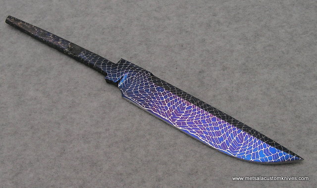

СообщениеДобавлено: Пн дек 27, 2010 21:59
Такой пойдет ? Меня устроит и приваренный тобой больстер и хвостовик . :D
dam mos.jpg [ 92.22 КБ | Просмотров: 5952 ]
 Заголовок сообщения: Re: Интеграл
СообщениеДобавлено: Пн дек 27, 2010 22:02
А состав и размеры можно?вобще планировал сам сварить :wink:
СообщениеДобавлено: Пн дек 27, 2010 22:32
Дима , состав и размеры можно ( см. ниже ). Дай мне подумать , вдруг выберусь на " Клинок " . Если буду посылать , то два ( один тебе ).Этот американец и клинки продает , но они мне не нравятся . Исключение - тот что на фотке .
Состав - W-1 , 1075 , 1018 ,O 2 и чистый никель . Размеры 104х27,6х2,81 мм .
dam mos 2.jpg [ 61.16 КБ | Просмотров: 5948 ]

Можно приварить и размеры нормальные,будут вопросы по травлению

А хвост у него приваренный :wink:
СообщениеДобавлено: Пн дек 27, 2010 23:23
Красиво выглядит . Побежалость ?

Не обязательно.Есть очень старый рецепт синения доспехов,сколько ни пробовал не получалось сделать ровномерно (сейчас ББ будет смеяться) пока не попробовал синить панцырь из старого ручного плуга :D

Рисунок офигенный. Я любуюсь
