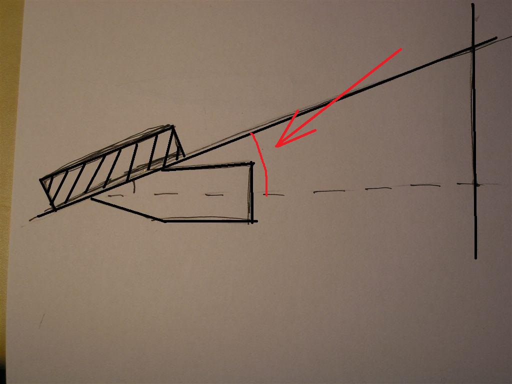

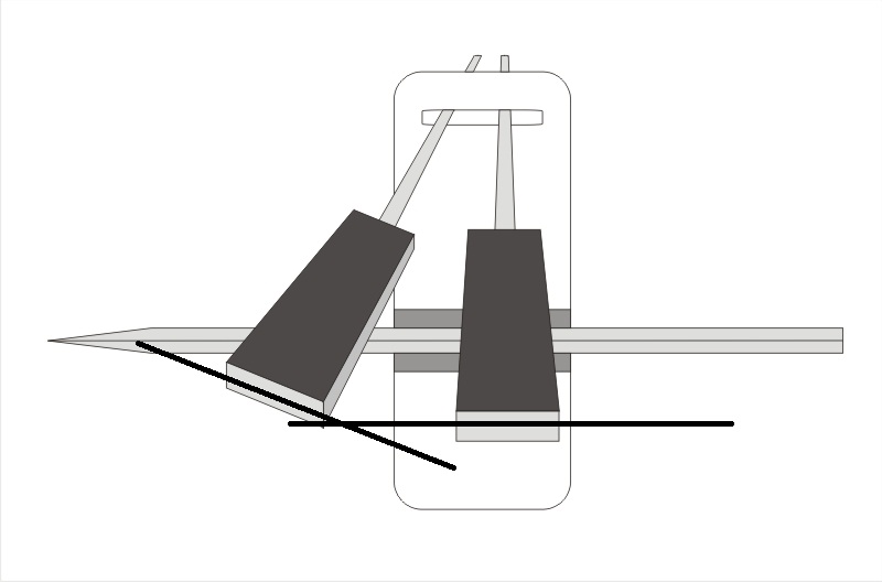

_1_~1.JPG [ 101.93 КБ | Просмотров: 8811 ]
IMG_0826.JPG [ 556.18 КБ | Просмотров: 8811 ]
 Заголовок сообщения: Re: FAQ для новичков.
СообщениеДобавлено: Сб янв 15, 2011 2:37
Может, так лучше будет?..
1я картинка - то, что представляется в свете обсуждения катетов. Она неправильная.
2я - правильная. Угол с РК образует не направляющая. А брусок.
На самом деле это достаточно один раз себе представить.
углы лански 1.jpg [ 38.94 КБ | Просмотров: 8811 ]
углы лански 2.jpg [ 41.46 КБ | Просмотров: 8811 ]

СообщениеДобавлено: Сб янв 15, 2011 2:41
Я неправ?..
СообщениеДобавлено: Сб янв 15, 2011 2:42
Я неправ?..
Походу, ты картинки местами попутал...
Нет , замечательные картинки !
СообщениеДобавлено: Сб янв 15, 2011 2:48
Так на первой как раз конус, как у Игоря :?
СообщениеДобавлено: Сб янв 15, 2011 2:51
Что-то я тебя не понял...
