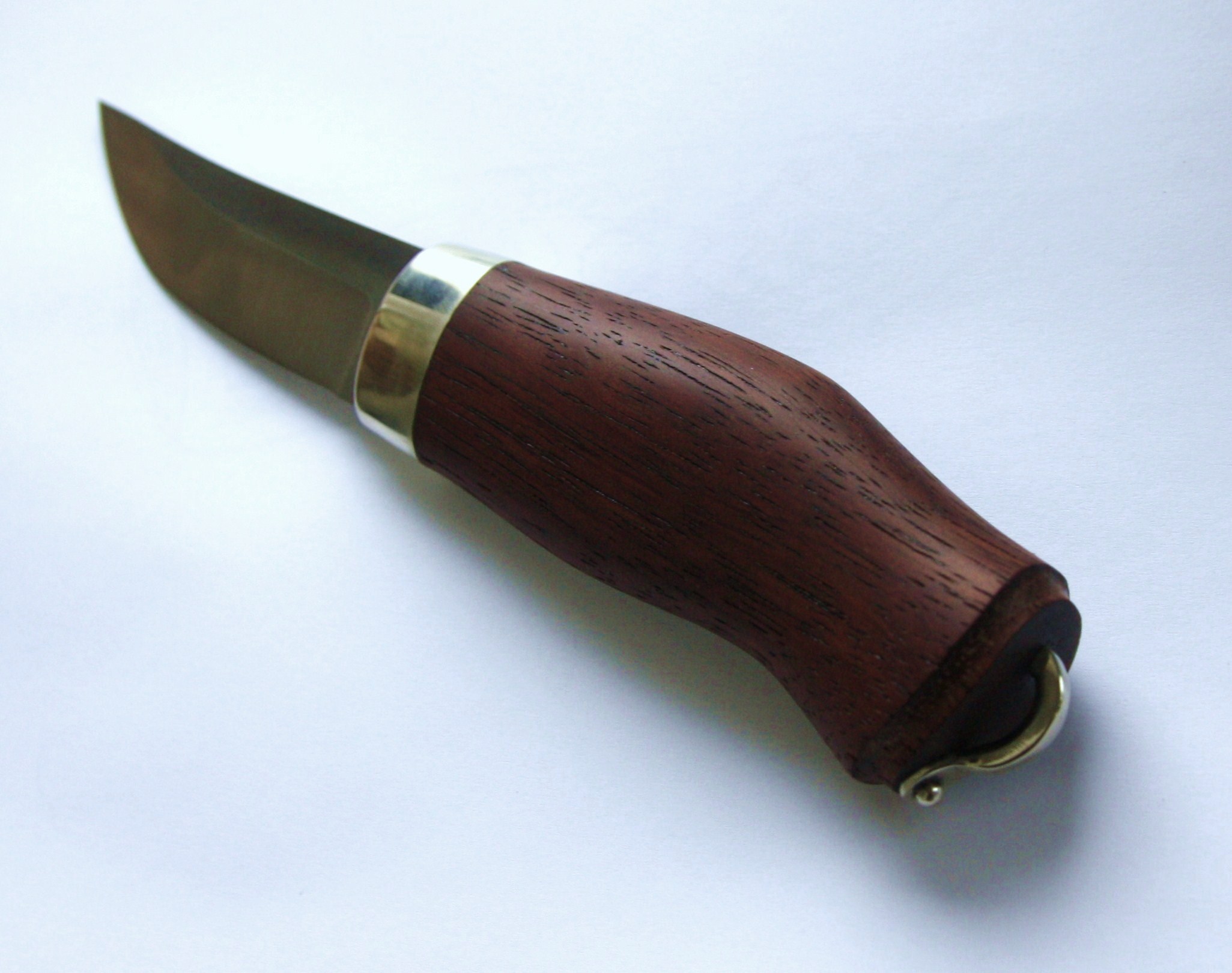

Кто-то идёт иновационными путями, :) меня же всё больше в старину тянет, к чему бы это? :roll:
Итак заготовку смастерил, будем всечку осваивать.
Исходный матерьял, дерево, железо, мельхиор (Дед Дима-это ОКОВКА) :wink:
IMG_0571.JPG [ 368.37 КБ | Просмотров: 14416 ]
IMG_0573.JPG [ 230.6 КБ | Просмотров: 14416 ]

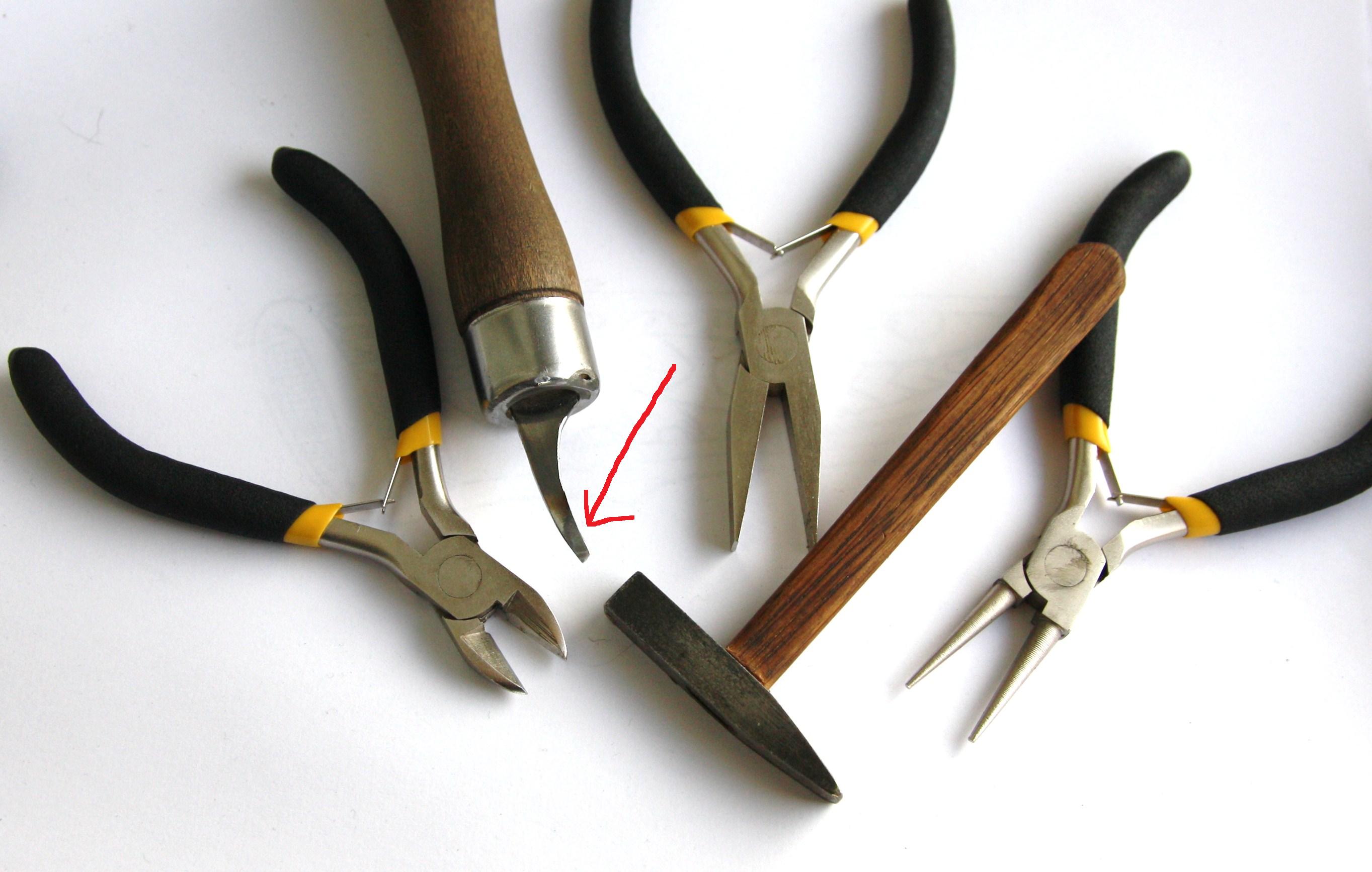

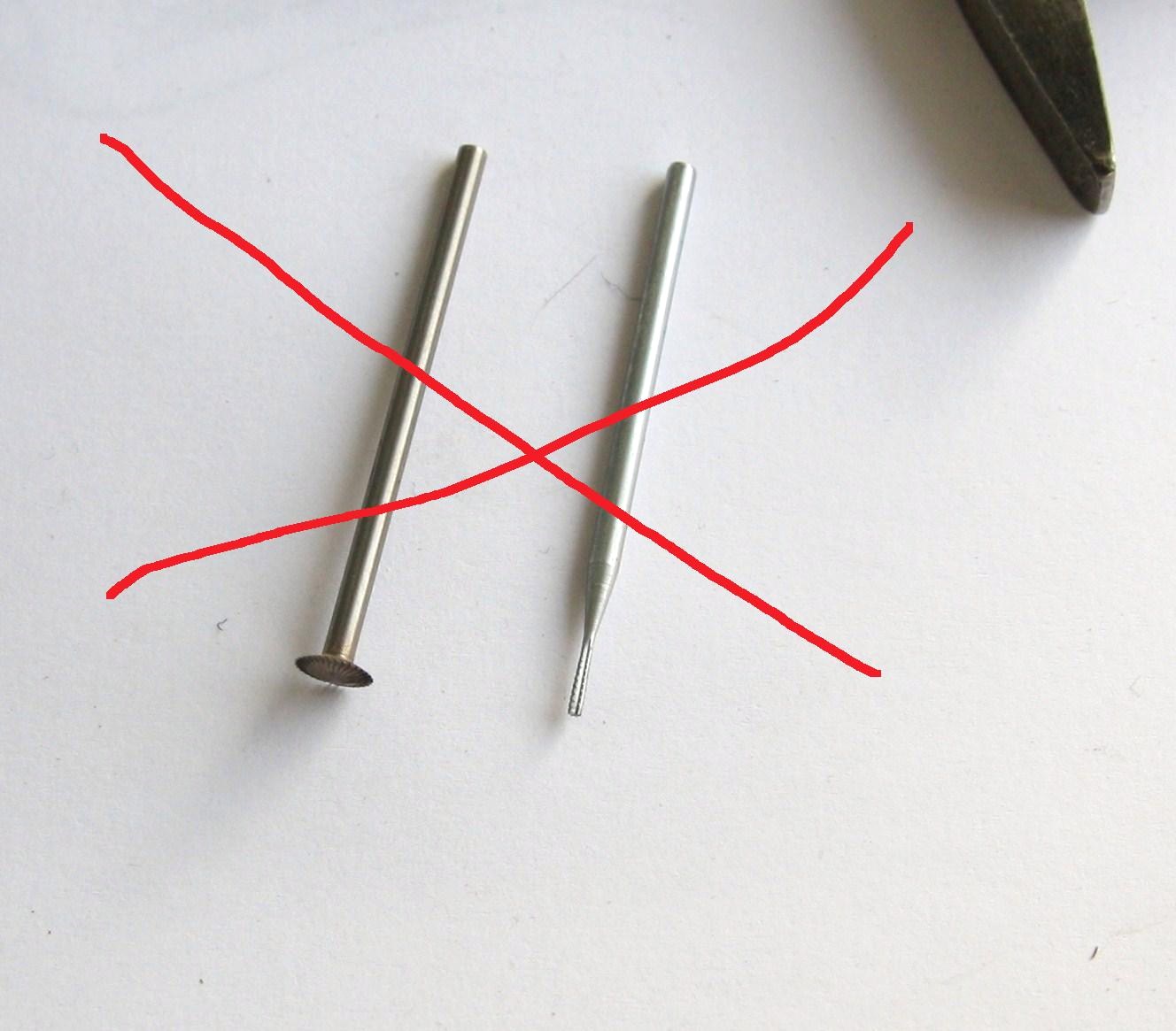

Ну-с начнём, в первых строках поговорим об инструменте, что тута примечательно, инструмент, показан на фотке, и вопчем всё понятно.
Сразу придупреждаю, вы от меня чуда, и шаманства не ждите, так как я сам тока учюся, и иду методом проб и ошибок. :lol:

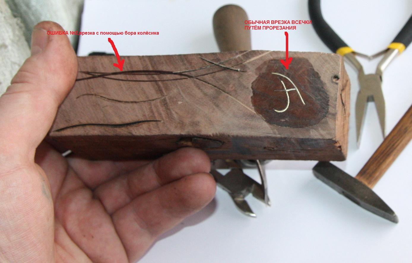

Ошибка №1, врезание паза для всечки бормашинкой бор торцевой ,.....-2 бора... :?
Ошибка №2, врезание паза для всечки бормашинкой фреза колёсико, фреза жива :)
тонкую всечку нельзя выполнить с помощью бор машинки, что меня очень растроило :twisted:
придётца обратится к тульскому методу всечки, прорезание, хотя на 1мм всечки проблем с бор машинкой не было. :lol:
Что ж будем окунатся в старые проверенные способы, раз велосипед изобрести не удалось. :roll: и быстрый способ не был изобретён, пойдём пешком, тихо и нудно. :roll:
Резуме, 3 часа потерянного времени :? ..............но главное начать....
давненько я ничего кроме кожи не прорезал, ээээээээээ..... соответственно для пробы своих сил, тренируемся на кошках :lol:
Немного о технике самого прорезания, принцип открывания консервной банки классическим консервным ножиком, резец втыкаем, порезаем, перемещаем на половину резца вперёд, прорезаем....как то так. :D
Пошёл узоры рисовать....да, совсем забыл, если всечка уже поставлена, не нужно резать её в перехлёст при пересекающихся линиях, и резцу пипец, и внахлёст не вбить, соответственно, делаем линии встык. :wink:

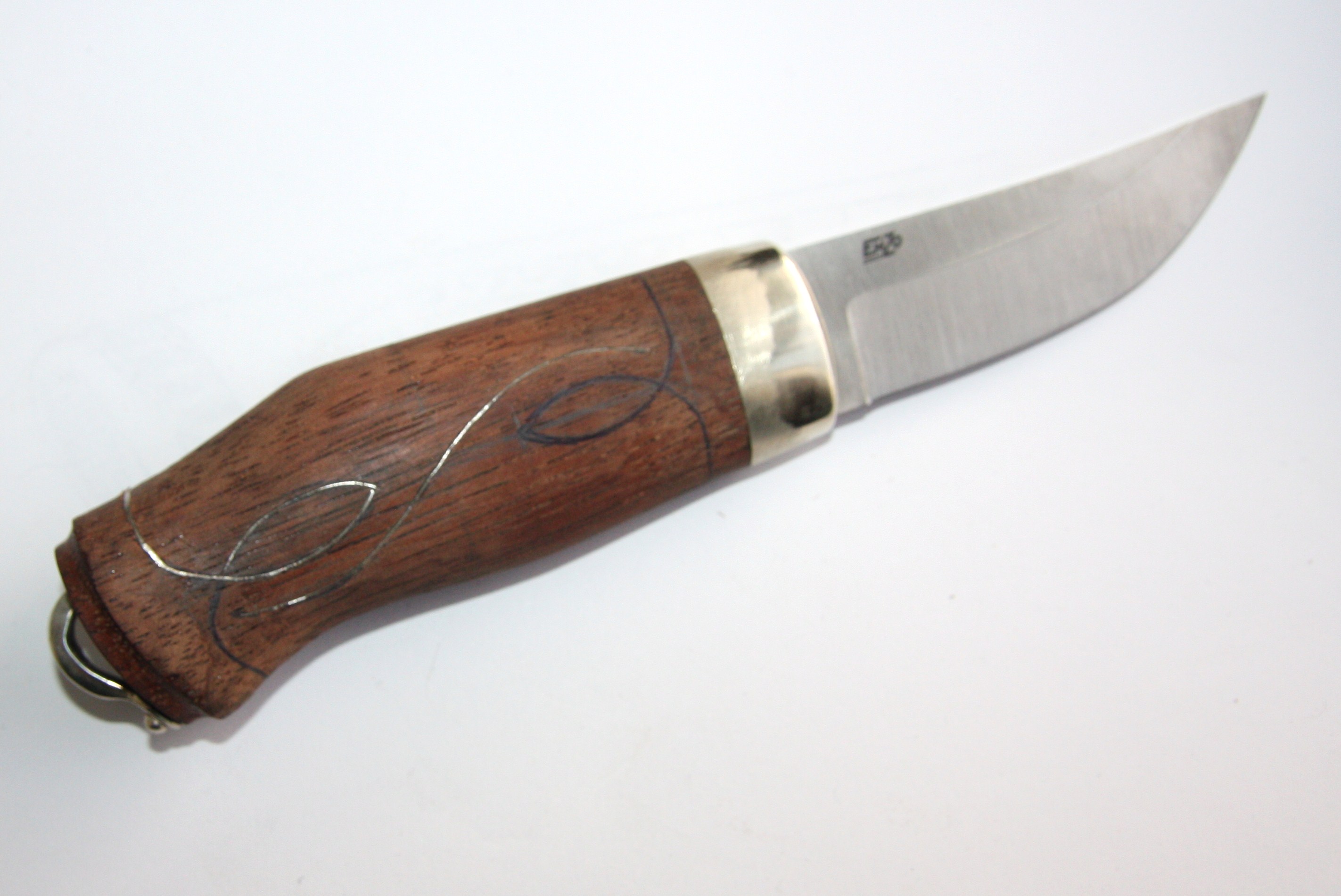

Продолжим...
Первые шаги...обычно под резьбу, я рисую базис, тоесть границы, от которых и будет отталкиваться узор, здесь применяю тот же метод, ну и пробываю вбивать всечку....очень важно на криволинейных переходах в двух плоскостях, чтобы всечка не ложилась, соответственно постепенно и последовательно закатываем её в готовый паз.
IMG_0585.JPG [ 560.97 КБ | Просмотров: 14239 ]

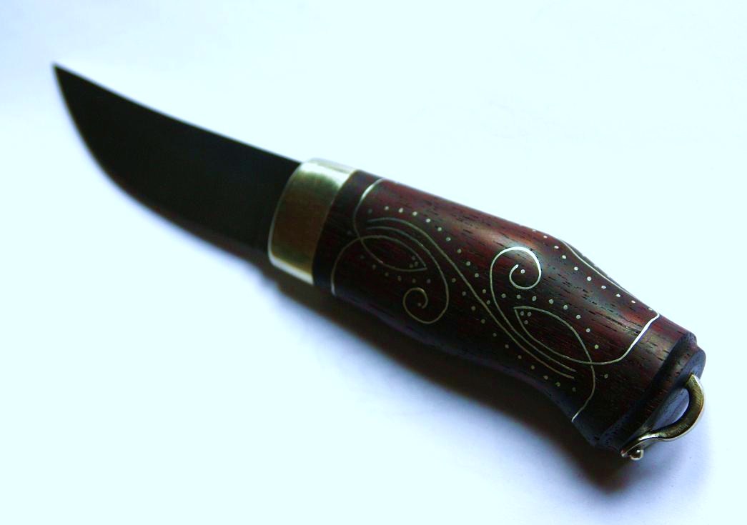

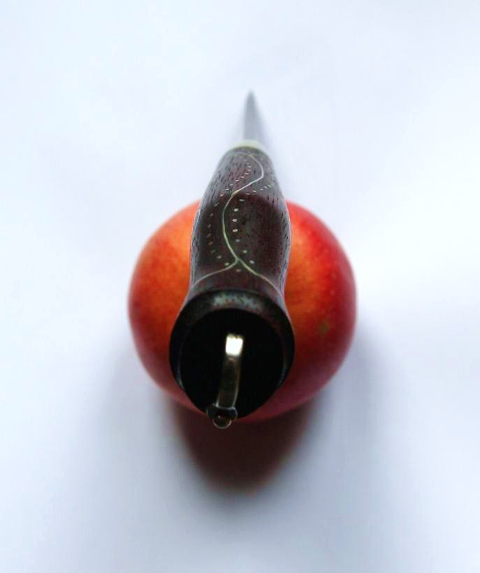

как то так. :)

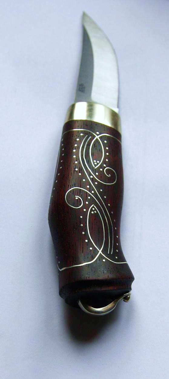

Не знаю как вам, а мне понравилась всечка, тут главное не перенасытить, без того маленькую площадь рукояти.....ну и плюс бесценный опыт. 8)
Осталось полирнуть оковку, пошить ножны и фсё. :D
А, забыл :D
ТТХ,
клинок-EnZo Ursus 90/O1
Тип стали: O1
59 HRC
длина клинка: 90 мм.
ширина клинка: 25 мм.
толщина обуха: 3,5 мм.
рукоять-махагон
Оковка, ушко на тыльнике и всечка-мельхиор.
IMG_0590.JPG [ 69.59 КБ | Просмотров: 14194 ]
IMG_0592.JPG [ 62.77 КБ | Просмотров: 14194 ]
IMG_0594.JPG [ 73.3 КБ | Просмотров: 14194 ]
IMG_0598.JPG [ 75.06 КБ | Просмотров: 14194 ]
IMG_0599.JPG [ 89.42 КБ | Просмотров: 14194 ]
IMG_0600.JPG [ 52.25 КБ | Просмотров: 14194 ]
IMG_0602.JPG [ 74.05 КБ | Просмотров: 14194 ]
IMG_0604.JPG [ 91.76 КБ | Просмотров: 14194 ]

Александр, я в полном ступоре. Это тот нож который бы я (ножедел)купил. :roll: БРАВО! Мне в нем всё нравится. Ну только бы ножны не подвели. :D

 Заголовок сообщения: Re: "Баловень" первая моя всечечка:)
СообщениеДобавлено: Сб янв 22, 2011 16:57
Красиво. Здорово получилось.
Anima_PTZ
СообщениеДобавлено: Сб янв 22, 2011 17:34
Красавец нож!!!!!
СообщениеДобавлено: Сб янв 22, 2011 17:46
Вау! :shock: пошел подбирать выпавшую челюсть...

Но для тебя и повторить не жалко. :D Всё сделано одним резцом, я его там стрелочкой отметил, ну и весь набор инструмента виден, разве только под точки сверлил, но можно и потыкать-в зависимости от породы дерева.
