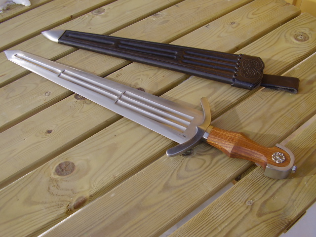

дол.jpg [ 53.04 КБ | Просмотров: 12331 ]
 Заголовок сообщения: Re: Ещё раз про долы
СообщениеДобавлено: Сб янв 22, 2011 19:59
Например , насколько более гибок этот клинок с долом , чем без дола , а то я только прочитал , что на кавказких кинжалах кама делали долы для ...жесткости :shock: ( могу ссылку дать ).
Вопрос о цифрах интересен.Что касаеться того что долы делали для жесткости,,в Википедии написано по сути то же самое,Михалыч же посчитал что выборка стали ослабляет конструкцию,дол не являеться ребром,это не ребро,а наоборот выборка.Так же интересно зачем на деревянных лыжах имееться бороздка посередине?
Михалыч четко сказал и обосновал два ПОЛЕЗНЫХ свойства дола:
1. снижают прочность (соответственно жесткость и упругость)
2. снижают вес
Все остальное беллитристика, по крайней мере в пределах статики. По поводу того, что дол нарезается с целью облегчения, Михалыч высказал ПРЕДПОЛОЖЕНИЕ. А надо было акцентировать внимание именно на первом полезном свойстве: снижают прочность. Тогда бы и в Википедии не было путаницы.

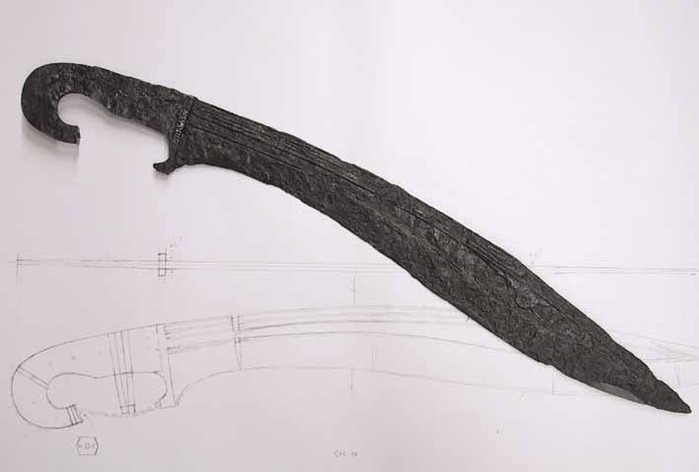

Интересно зачем долы(и много) на этой штуке :wink: Ковку не облегчают а слесарку добавляют :wink:
47068712_U_grekov_kopis_i_mahayra[1].jpg [ 41.86 КБ | Просмотров: 12304 ]
СообщениеДобавлено: Вс янв 23, 2011 0:51
Интересно зачем долы(и много) на этой штуке Ковку не облегчают а слесарку добавляют
(Версия N 1) Гибкость кручения по продольной оси клинка.
Что бы из хвата не выворачивалось, и пальцы пользователю не повредить.
корпускул
СообщениеДобавлено: Вс янв 23, 2011 0:56
Что бы не ломалось. Это единственно правильный ответ, а подробности все выше.
