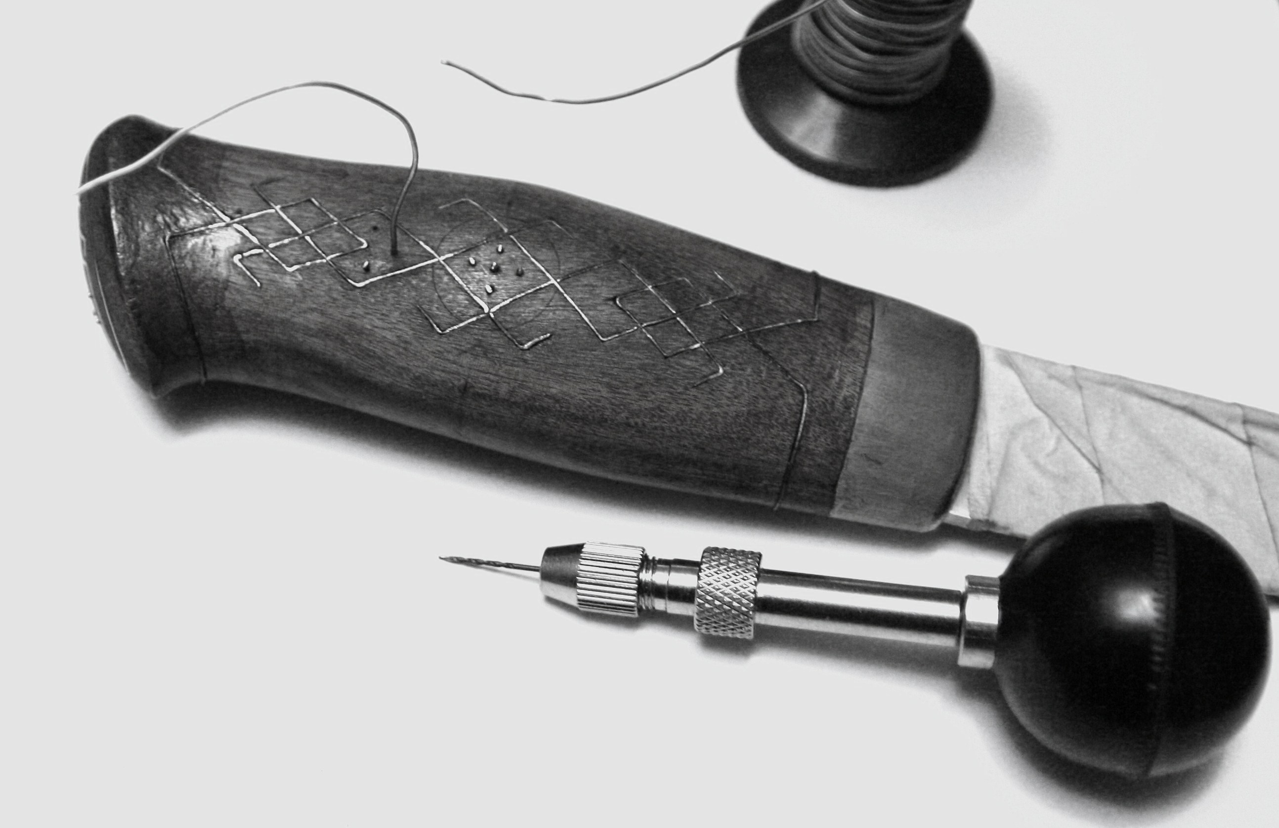

И про градус, вариант №3 правильный, или я чего то не понял? То есть, если сказать словами, стык всечки получается как бы... :roll: углом в нахлёст к стыкуемой части? Я правильно понял? :D
IMG_0707.JPG [ 251.28 КБ | Просмотров: 13992 ]
 Заголовок сообщения: Re: Всечка сродни медитации
СообщениеДобавлено: Чт фев 03, 2011 12:49
Попробую вякнуть ,хоть и не ко мне вопрос.Саш ,всё правильно понял.3 вариант верный,а запиливать надфилем (желательно самым мелким но не алмазным) нужно после обрезки по размеру ,это когда сопрягающиеся места ,стыки .Также не забываем про плавность нарастания толщины проволоки,то есть начало полоски можно слегка оттянуть на наковаленке перед вбитием.

Григорий, как я понял, про "оттянуть", это ты про сопрягаемые (сходящиеся вместе) всечки, ?...но для моего типа узора это не надо, мне тут линия важней.
Насчёт стыкоф всёже....никак не пойму зачем подпиливать надфилем, если проволока отожжённая и клепается малюсеньким молоточком? :)

Про точки............впрошлый раз сверлил бормашинкой, в этот раз решил что корневёрткой намного удобней, точней, и проще, сверло на 0,7 .....проволока 0,8.
IMG_0710.JPG [ 432.78 КБ | Просмотров: 13949 ]

Запиливать имел ввиду след от кусачек,угол на третьем рисунке правильно.Вижу что продолжение получается, точки тоже делаю шилом,если дерево твердое как эбен то сверлю на десятку меньше.Спасибо. Руди.

Саш,подпиливается тот край проволоки который будет контактировать с встречной ,ты сам на него указываешь пальцем на фото. .Это делается для того чтоб место соприкосновения ,стыка,было без щели.Ты ж откусываешь проволоку кусачками,и самый краешек полоски получается с замятиной от губок кусачек ,ну так вот тоненький надфилёк и выполняет выравнивающую функцию. А про оттягивание ,ну в данном рисунке может это и не надо,у тебя геометрический ровный орнамент,В случае если рисунок подразумевает исход линий проволоки из одного места ,то либо в начальную точку вбивается треугольничек,и из него тянутся линии рисунка,либо толщина всех линий подгоняется под какой то разумный уменьшеный размер,который может быть вбит в дерево.Объясняльщик и рисовальщик из меня хреносский . Ну в общем как-то так.Буду утешать себя мыслью что ты человек с пониманием и все мои бла-бла-бла воспринял верно. :wink:

Всем спасибо за подсказки :) ......понял сегодня, что на самом деле просто нужно проапгрейтить кусачки стачиванием, и не надо будет делать подпилов, тогда один кусок всечки будет получатца прямым, а замятый краешек на оставшейся длинном хвосте проволочки,....посмотрим что из этого выйдет.:)
Но это уже до следующего раза.
