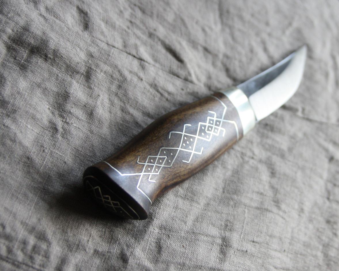

.после вакумной пропитки появились пятнышки, значит буду тонировать....без тона выглядит вот так.
Саша, думаю, не стоит тонировать, после тонировки пятнышки могут еще резче проявиться. А так как сейчас, хорошо.
Хотя у Аркадия мнение противоположное :D
В общем, решай сам, а то получится, как у "Слона - живописца" :mrgreen:

Тонируй , тонируй . Чем темнее деревяха , тем эффектнее будет смотреться всечка .Шикарно вышло ! :D
Уже, тоже люблю более тёмное дерево и контраст подчёркнутых линий.:)
:D Николаич, я бы даже в чёрный с удовольствием покрасил :mrgreen: :mrgreen: но не буду, подтемню, посмотрю, а там уже видно будет. :)

Саша , а можешь меня сориентировать - примерная длина проволоки , пошедшей на всечку этого ножа ?
 Заголовок сообщения: Re: Всечка сродни медитации
СообщениеДобавлено: Пт фев 04, 2011 15:49
Аркадий, на этот конкретно ушёл метр с небольшим хвостиком, на прошлый полтора метра.

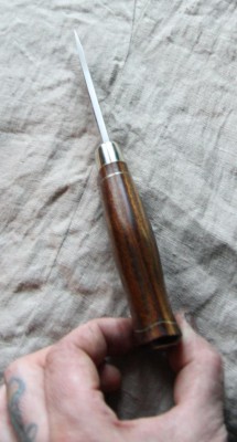

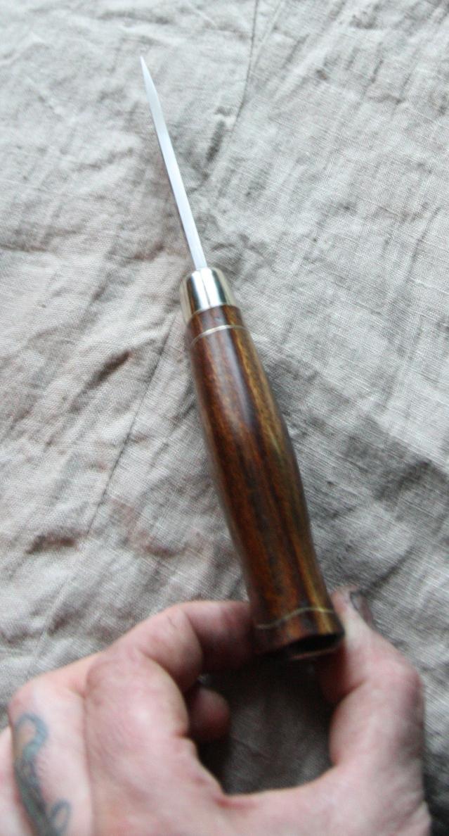

Вот что в результате получилось, руки как у афроамериканца, но зато я доволен своей работой :) ...можно подумать и о ноженках. :D

Вот что в результате получилось, руки как у афроамериканца, но зато я доволен своей работой ...можно подумать и о ноженках.
У афроамериканцев ладошки розовые :mrgreen: , а получилось шикарно. Через месячишко, Бог даст, закажу тебе чего-нибудь.

Да, пожалуй я тут погорячился, точная информация выглядит так, после нарезки трёх луковиц, нож оставлен без протирки на 20 минут. Результат, потемнение. Ржавучесть это мои тараканы. :( Многие наоборот предпочитают карбон. Ну да разговор не о том, нож то всё одно приятный вышел. :mrgreen:

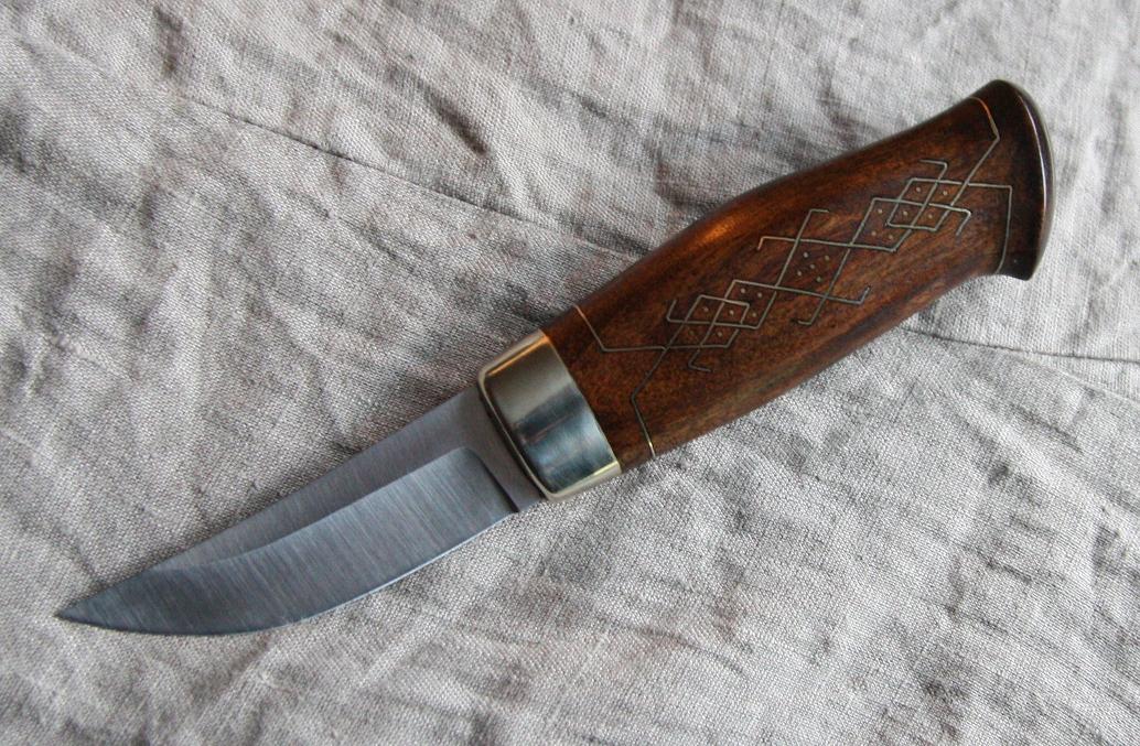

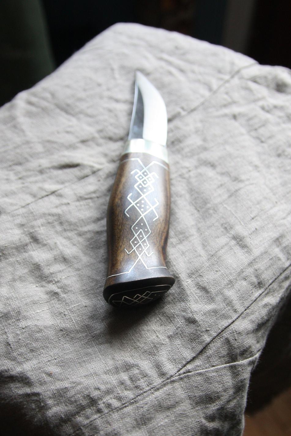

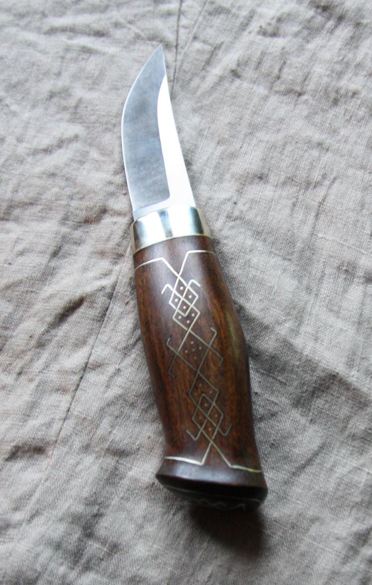

После финиша шеллаком.
IMG_0719.JPG [ 200.36 КБ | Просмотров: 10069 ]
IMG_0729.JPG [ 170.29 КБ | Просмотров: 10069 ]
IMG_0730.JPG [ 126.52 КБ | Просмотров: 10069 ]
СообщениеДобавлено: Пт фев 04, 2011 18:32
Красиво орнамент лёг .Финно -угорский по теме ?Есть конечно небольшие ,,ньюансы,, в виде канавок прорезаных дальше чем нужно ,или неровных линий ,но это мелочи.Главное ты справился с всечкой ,новый рубеж взят !ЗдОрово.

Да, незнаю я, Григорий....из головы придумал, а уж на что похоже неведаю... :mrgreen: просто орнаменты моя слабость, после ножей. :)

всёж отношение погруженной части гвоздя к торчащей очень велико.
и вот истчо...
по применению льняного масла и шеллака - что лучше:
1. пропитать маслом, помазать шеллаком
2. пропитать маслом и потом пропитать шеллаком
3. пропитать шеллаком
4. просто помазать шеллаком
"Тётенька, дайте попить. А то так есть хочется, что и переночевать негде."(c) :)
морилка на водной основе под цвет ореха? лучше мазать или пропитывать в вакууме?
p.s. Саша, спасибо за наводку по трубочке. Купил себе метр. :)
СообщениеДобавлено: Пт фев 04, 2011 20:54
Андрей, вапще ничего не надо :mrgreen:
Последовательность.
разметка, рисование,прорезание,забивание,промазывание по контуру всечки шеллаком,шлифовка,пропитка(масло,олифа или....),тонирование,шлифовка,финиш(что там обычно люди пользуют, в моём случае тот же шеллак.). всё :mrgreen:
СообщениеДобавлено: Пт фев 04, 2011 21:02
получается что шеллак впитывается даже в пропитанную маслом деревяху!
СообщениеДобавлено: Пт фев 04, 2011 21:31
Свои рукояти, я перед финишем мою с моющим средством, проверяю на влагостойкость, верхний слой вымываетца, и шеллак легко ложится на обезжиренную рукоять.:)
