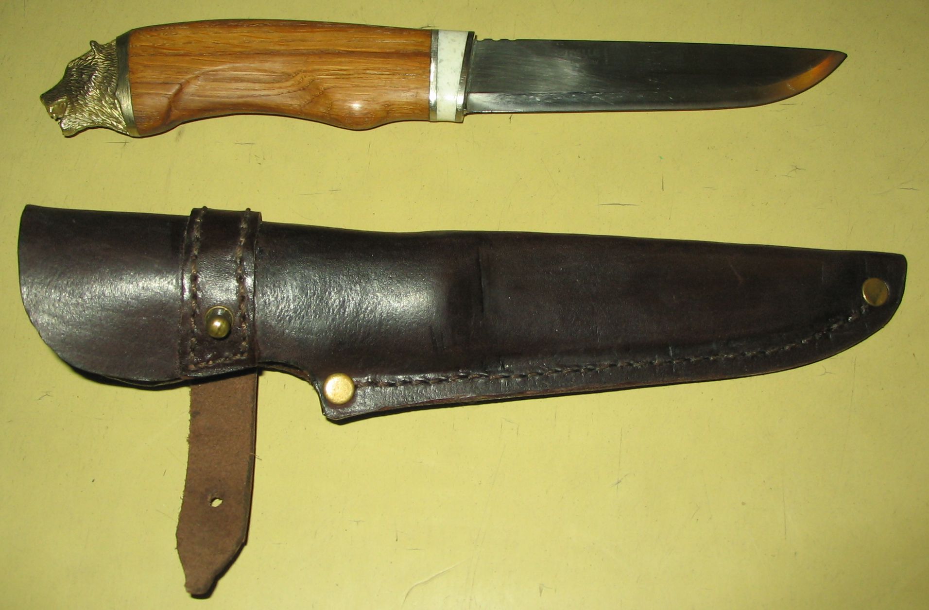

Практически закончил я свой долгострой.
В сухом остатке получился... ножик.
Клинок – Helle Brakar 123х28х3. Общая длина 265. Больстер – медно-никелевый (монетный) сплав и кориан, рукоять – дуб европейский, навершие – литьё мельхиора. Сквозной монтаж на гайку и проклеено клеем. Рукоять пропитана льняным маслом.
Приготовился ловить табуретки. :)

Андрей! Сложно готовое литьё подобрать к такого типу клинку :roll: по мне так, этот медвед, должен быть с гардой с литьём в тему, и клинок широкий....мои предрассудки :lol:
А клинок......... ну уже не раз говорил за Хелле...не буду повторятца. :mrgreen:
Скажу только за саму сборку....сборка не плохая, про формы промолчу - не моё......Медвед, здесь лишний.....Литьё разрабатывается под определённые модели клинка,.....к этому как бы, не подходит....но всё это имхо самосабой.

Андрей,,сборка очень даже неплохая, что касается форм, тут я солидарен с Александром. Голова уж требует другого клинка или другой рукояти, например в виде фигурки медведя, Но тогда уж нож превратится в полочник и со всеми вытекающими...А вообще молодец, есть куда расти :D

Нож получился неудачный.
Лично мне всё не понравилось,ни сборка,ни формы.....
Наверняка крепкий надёжный,но тем не менее :cry:
В своё время,я тоже хотел заказать этих медведей,но во время одумался - очень уж это специфичный аксессуар.
Без обид,ладно?

Хотелось с дубом поработать. Саша говорил что торцы надо закрывать ибо колется. Надо было простой тыльник брать.
Проставки постараюсь полировать получше.
Дело не в полировке - дело в подгонке.
Полировку можно исправить,а подгонку - нет. Только ломать.

какой бы клин тады подошел бы к мишке?
Скорее надо мишку к клину подбирать,а к нему и больстер соответствующий :?

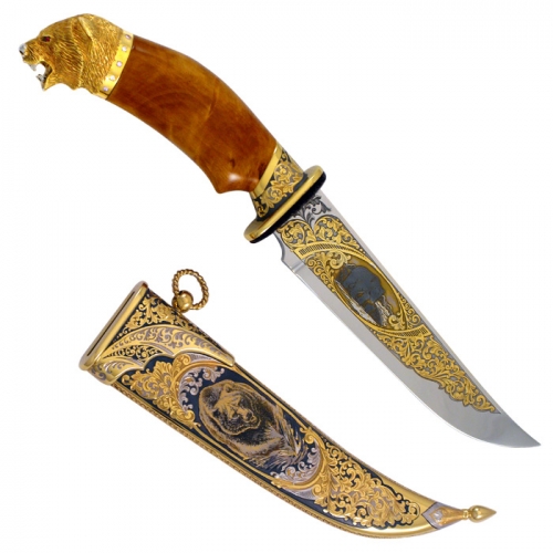

Тока не придумаю - какой бы клин тады подошел бы к мишке?
Вот посмотри Андрей, хохлому :lol:
Что тут примечательно, общая тенденция, проглядывается почти везде, это о том ,что я говорил, нужен определённый вид клинка и литьё с гардой.

Не идеальный , но хороший ! А мы знаем , что идеальные - в витрину , а такие в работу .Таскай его на пикники не жалей ! Он еще любимым станет !

Хотел купить ножу готовые ножны. И даже купил. Но они идеально подошли к другому ножику.
А этот остался без дома. И тока намедни закончил шить ножны. :)

вкладыш делал из бинта и эпоксидки. это второй такой вкладыш. на этот раз результатом остался очень доволен. жаль что не сфотографировал его отдельно.
IMG_7568.JPG [ 111.39 КБ | Просмотров: 18690 ]
всёж на будущее надо в толстой коже обязательно будет прорезать канавку под шов.
IMG_7571.JPG [ 234.3 КБ | Просмотров: 18690 ]

Без обид , чёт я не проникся этим ножом.Хотя Павлово и Ворсма этим очень даже промышляют ,и перемацал я этих голов полно,точно говорю (про себя ) не катят они на рабочих .На сувенирных- да .

ножны нормальные, за нож уже глаголил. :)

Хороший рабочий режик. Медведя я так понимаю поставили из за якобы колкости дуба? Напрасно, любое дерево колется. Тем более Вы ведь по медведю ничем бить не будете? Мне кажется надо немного полирнуть нож, он в стадии доработки ведь?

Надо деревянную часть было покороче малость делать. Войлочным кругом полирнуть лишний раз никогда не мешает. А так ножик закончен. :)

C хорошим окончанием. Мишке будет тепло.

Ножны понравились. :!:

Хорошо получилось, рассерженный медведь шатун выглядывает из берлоги :D
