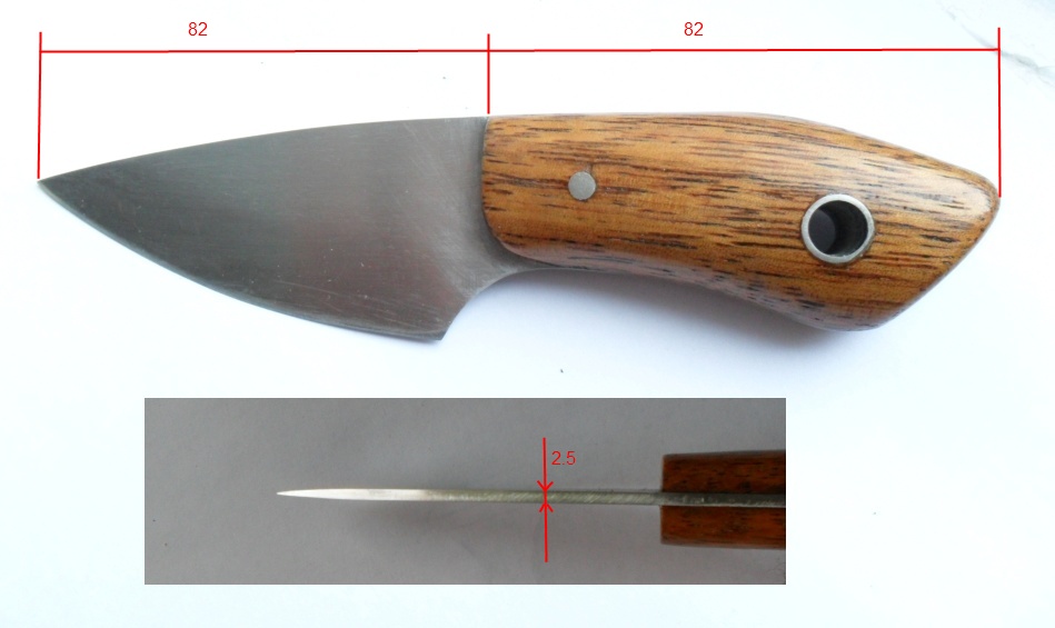

Отправляю ножики в Россию и прибалтику.Заметил интересную тенденцию.Народ жаждет ЛОМЫ!!!!Тоесть меньше 4.5мм уже не кузяво как-то.Ну.....я понимаю .....первая мировая.....сталь г-но,а тут еще скатка,шинель и туловище супостата проткнуть надо.Ну понимаю.Но нож-то?Туристическо\охотничий....4.5 -7мм?? :shock:
Современная сталь при толщине около 3мм и ширине около 25мм (невесть какой крупный клинок) выдерживает нагрузку около 200кг.Кудынафикбольше??Кто-нибудь может обьяснить?Япросто по горячему....сегодня клиент пришел.Спросил какая самая крутая сталь?Я переспросил"В каком смысле?Для чего тебе?".Он сказал рубить во Флориде кусты на участке.И шоб не тупилась и шоб не ломалась.Прайс не имеет значения,мол. Я предложил мачете из CPM 3V как одну из самых стойких к ударным нагрузкам.Начали обговаривать параметры.Когда я сказал что самое оно-3мм-он возмутился.ВОСЕМЬ минимум-говорит.А я просто отказался.Не в том плане что такой толщины облом делать (чел. платил),а в том плане что дурную работу еще в армии делать завязал.То же и фикседы рэмбоидные.Просто не понимаю.Современные стали позволяют делать клинки в 2 раза тоньше с сохранением характеристик.Я считаю что клинки параметров образца 19-го века из современных сталей делать-это как бутафорию для театра.
Наши предки мечтали о таких сталях как сейчас.Мы же (Условно) сделали такую сталь и при этом делаем клинки исходя из параметров,продиктованых предками))))))Глупо очень как-то.
Представьте какого сечения мог бы быть Испанский кинжал,будь он сделан из стали с вольфрамом и ванадием?Ну минимум половина оригинала.Нет,блин,сталь улучшили,габариты те-же)))Вот это забавно.

пара иллюстраций..
джангл кинг INOX 46 CR13, модифицированная 440C). Твердость около 55 HRC толщиной 4,2 мм
Изображение Изображение
стандартный грип.
Материал клинка сталь 154CM
Толщина клинка (мм) 2.9
усилие хоть и передавалось через трубу, но поверьте, рукой будет тот же эффект. и 200кг нож на излом не выдержит..
