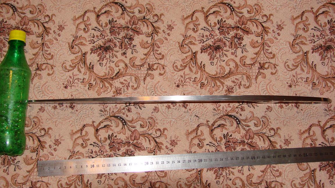

Привет Всем!Делаю старинный Русский ножичек(рашен махалка,сокращенно махайра) 65г,осталось закалить ,костяшки на рукоять сделать и придумать как 400 гр снять он сейчас 1400 весит а хотелосьбы 1000 :D

Поскольку на кукрях не зря делали копытце,то в отсутствии оного предлагаю,крайнюю половину клинка утончать,а рукоять и ближе к ней не трогать-для прочности.

как 400 гр снять
для начала убрать переднюю гарду ,вторым шагом наполовину снести задний крюк .Все они нефункциональны .Выигрыш в весе невелик ,но можно снять ещё и толщину рукояти во второй части длины.

Уже придумал :D Грамм 150 с обуха сниму,50гр в окалину уйдет 50 на заточку и шлифовку,30 на травление :wink: Можно еще долов нарезать
