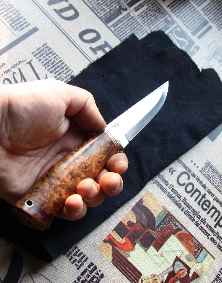

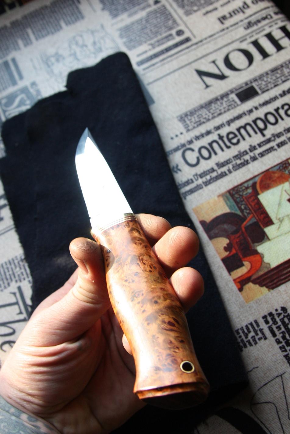

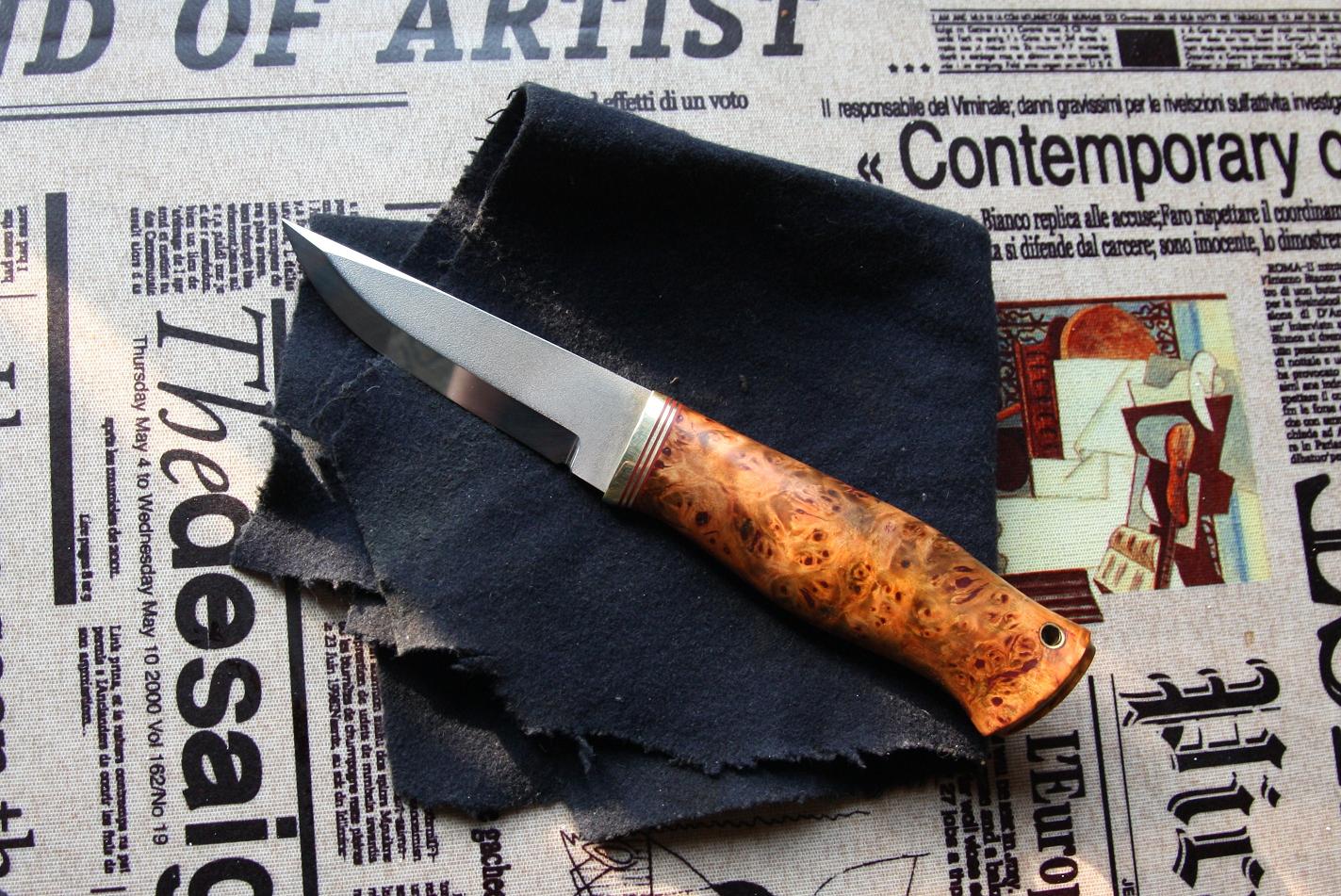

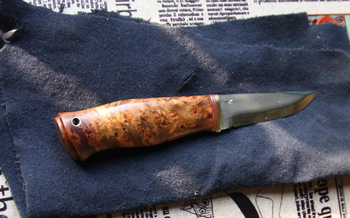

тоже отмечусь.
клинок Stål- rosttrögt AEB-L. Vacuumhärdat och djupkylt, Hårdhet 59 Hrc
Längd 100mm, Bredd 26mm Tony Karlsson
рукоятофка 120мм
латунь,фибра,кап бирезы. пропитано льняной олифой, финиш шеллак,
ножен нет.

оч. приятный нож..
мой так сказать любимый размер...и форма...
рукоять красивааа...

Во привалило красивостей то......Саш,отлично вышло,хищный,красивый....как Гепард :mrgreen:

все в масть
точно, в козырную. Саша, а как выбираешь пропитку, или то, что есть в данный момент?
 Заголовок сообщения: Re: работяжка
СообщениеДобавлено: Чт фев 24, 2011 19:19
всмысле? тон имеется ввиду? так у меня один тон, палисандр, всё никак не доберусь купить чего нибудь другое. :) остальное дерево само даёт, у него же тоже цвет присутствует. :wink:

Рукоять прям загляденье ! Красиво всё и клин и форма рукояти.А толщина клинка 3 мм ?

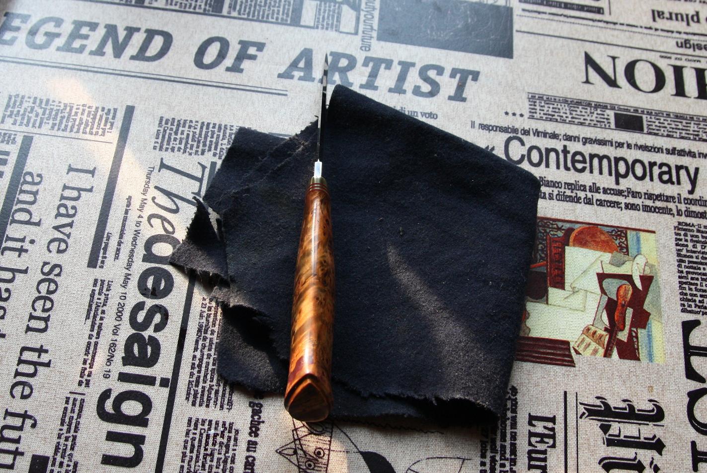

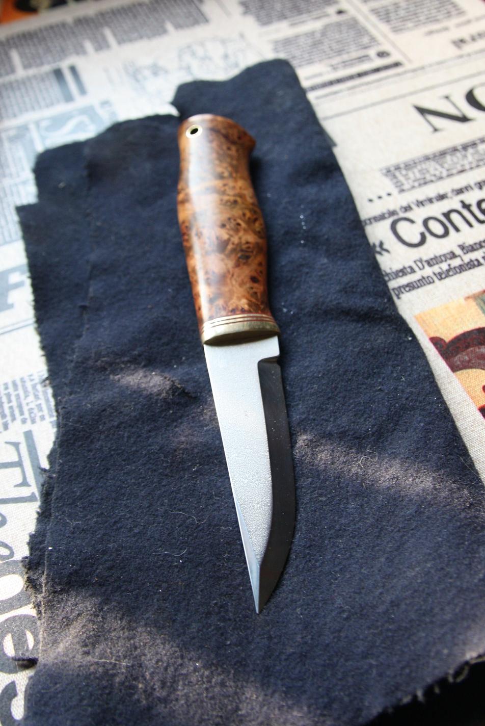

Кстати да, наконец понял чего не хватает - фотки сверху! :shock:

тон имеется ввиду?
не, я имел в виду льняную олифу... Жаль будет, если такой рисунок дерева размоется. Или ничего не размоется?
СообщениеДобавлено: Чт фев 24, 2011 20:02
harm633 писал(а):
тон имеется ввиду?
Ничего не размоетца, постоянно её пользуюся, больше вапще ничем, мне нравица, масло для полокоф - зло.....правильная алифа натурель рулез. :D

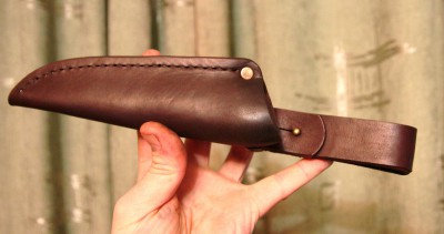

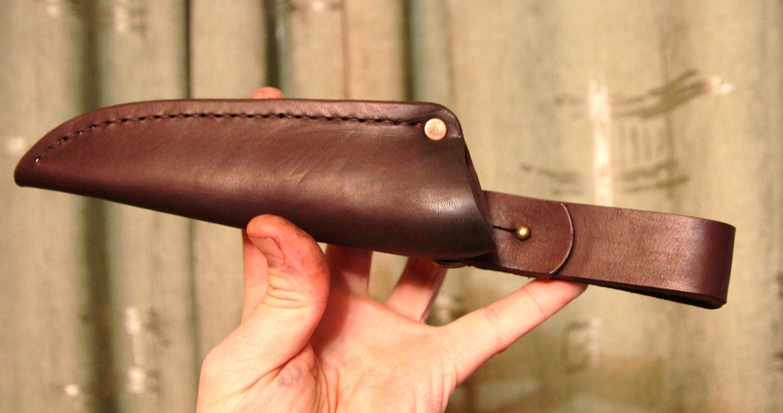

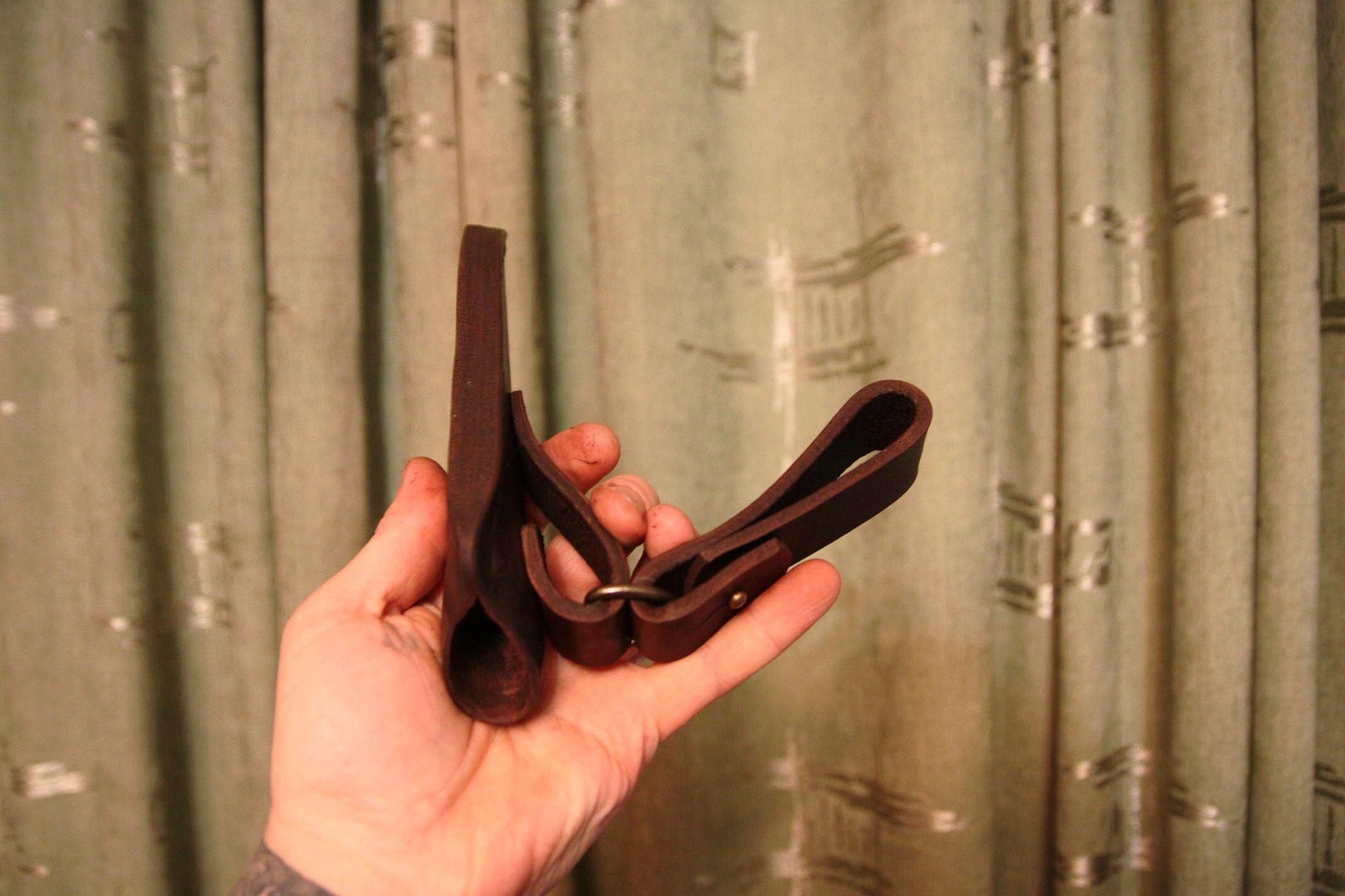

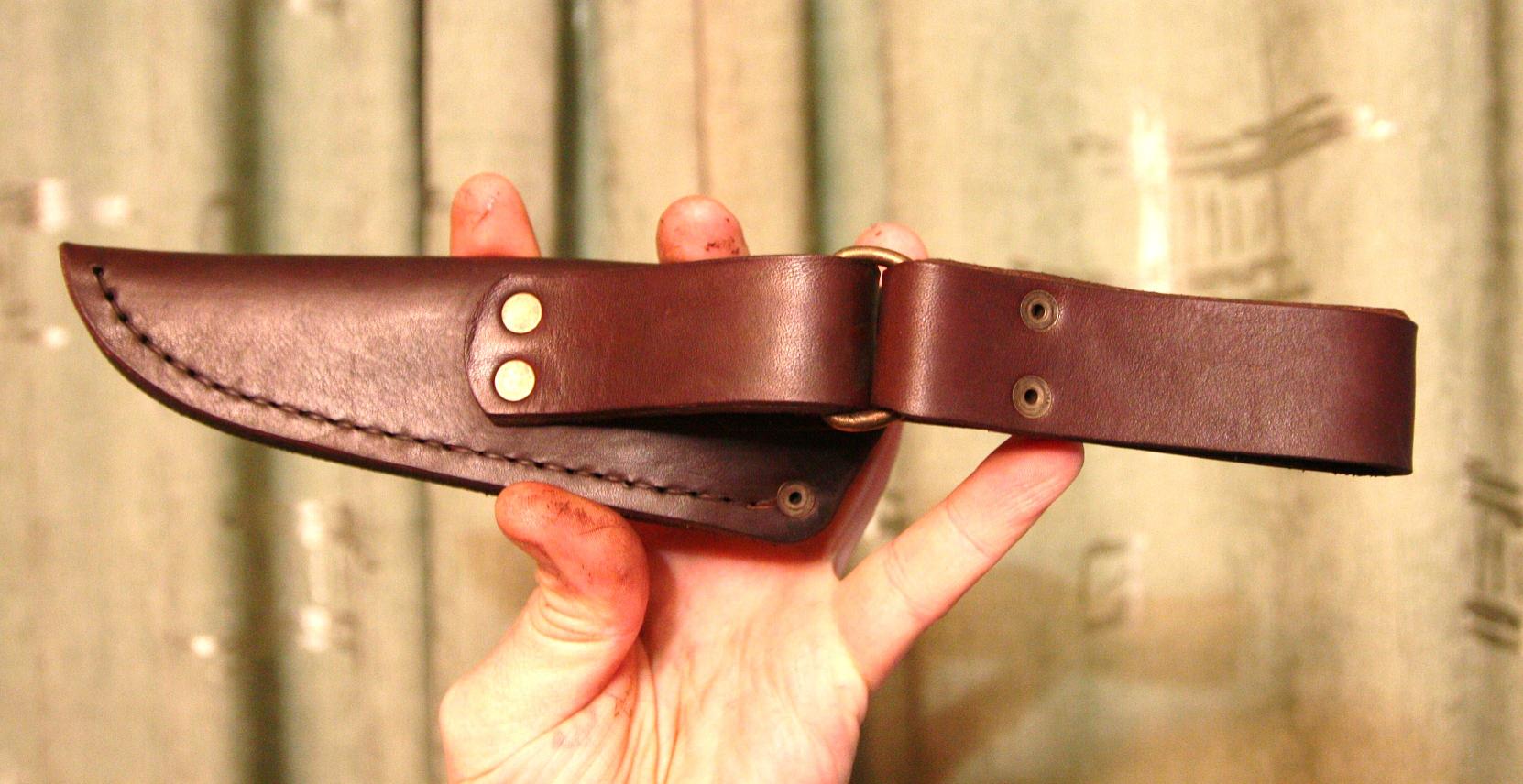

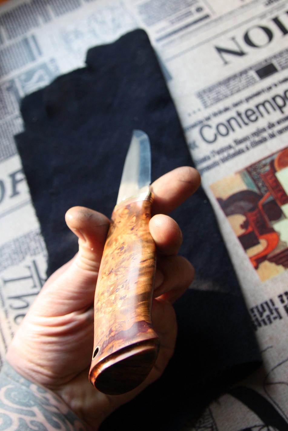

Александр может ноженки (КОЖА-ДЕРЕВО) :?: Было бы АХ :!: :!: :!: и цена подрастет. :D
СообщениеДобавлено: Чт фев 24, 2011 21:26
Нееееее....Ну его нах ! :mrgreen:
Ни, наобороть надо ....а то будет у меня лежать как "Данилко чёрненький". :D

3,6мм
снизу пойдёт? сверху смазанная получилася-удалил.

Нет, снизу не то... Тем более на темном (ооооочень темном) фоне...

Нож хорош, спору нет! Впрочем, как и всегда... Но, вот мне, великовата пята. Чисто визуально.

Всем хорош режик, но спуски такие на клиньях, а-ля Хелле, мне не нравятся. Это больше Димки Колотова тема
 Заголовок сообщения: Re: Робатяшко
СообщениеДобавлено: Пт фев 25, 2011 2:45
Нормальные скандинавские спуски. Каждый, уважающий себя ножеман, должен иметь нож с такими спусками. :mrgreen:

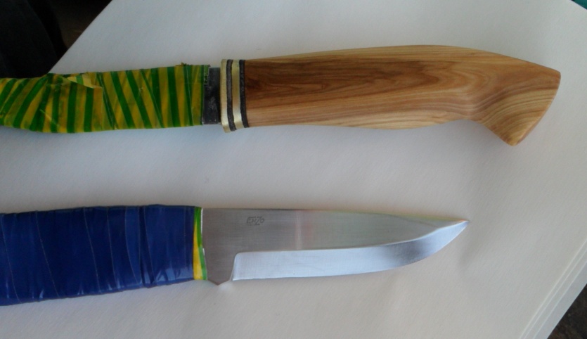

Спуски отличные, нож такого типа по определению для работы. Сломал тиски днями, и обтачивание рукоятей как-то замедлилось. Вчера сидя под киношкой взял Энзо Траппер из Q1 без накладок, мотанул изолентой, и из рябинки от Бамбра выстругал не особо напрягаясь рукояточку для Каресуандо. Геометрия у скандинавов хорошая. Заточка заводская - тоже на высоте.
В Сашином исполнении - это еще и эстетическое удовольствие, и пример для подражания.
