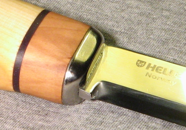

Титан , берёза , немножко вишни и HELLE .

За полировку титана-решпект ;) Имхо-скруглить на рукояти у больстера все углы и будет гут:)

Да, больстер шикарен. А остальное не впечатлило - не люблю такие формы...

Поддержу Андроида,если была сделана такая рукоять ,то значит она показалась удобной .А вот клин с такими короткими спусками-вааще непонятно,зачем делают.Наверно из-за дешевизны изготова.

Если судить по первому фото то рукоять , действительно, кажется большой.Почему так получилось х.з. На самом же деле клин и рукоять более-менее пропорциональны. А по поводу спусков читал , что ХЕЛЛЕ позиционирует свои ножи как ножи для тяжёлой работы.Видимо поэтому и спуски такие.

при долгом использовании хеллевского ламината более мягкий металл стачивается - получаются спуски какбы с двойным углом, выглядит несколько нелепо, но точно знаю что мясо нож начинает резать намного лучше чем при новом состоянии клинка.
но здесь вроде нерж, а не ламинат.

Согласен :-) 5/2 ..уменьшить ВСЮ рукоять ..убрать ступеньку и будет гуд вообще ..пока рукоять как будто от другого более крупного клинка ..

У них все ламинат, что нерж, что рж. Строгает деревяшки замечательно и те и другие. Режет помидоры и огурцы дерьмово. Но очень имеет право на использование и всеобщее признание. Во если выбирать, какой нож, и только один, взять с собой куда-нибудь в дикие-дикие места, где страшные-страшные опасности подстерегают - я бы выбрал Helle, лучше Brakar (у меня есть, слава богу). Надежен, даже с виду. И со второго взгляда тоже. Пробовал, использовал.

насколько помнится в ламинате средний слой 59-61HRC , а крайние 25 или 30. а если клинок из нержавейки (не ламинат) - 57-59HRC. но ламинат тоже нержавеет. (скоро нас обоср скоро нам скажут что мы не правы - не любят здесь хелле)
