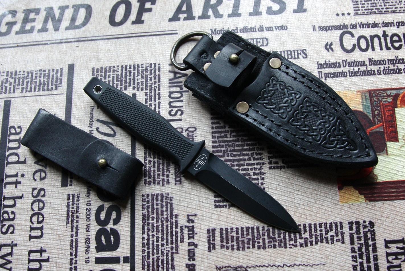

первый пошёл.....
ножны горизонтальные, с съёмным подвесом для вертикального ношения.
Валеры "кинолога". ...сегодня пропитаю, забирай завтра.....всю душу из меня втащили эти ножны. :twisted: :D день умертвили.

Валеры "кинолога". ...сегодня пропитаю, забирай завтра.....всю душу из меня втащили эти ножны. день умертвили.
Зато вещь получилась почётная, через пару часов заеду!

Забрал нохны, из всех, что мне сшил Саша, эти понравились больше всех. Респект Мастеру!

Очень рад что в работе всё что ты хотел!))Единственное-теперь "На глазок" точки отмеряные никак не пляшут при остальной симметрии рисунков.Сам виноват-сам планку себе же и поднял)
Я вот,соббсно о чем.....Мы тут с товарищем лазером балуемся....всё загрузить по-полной машину хотим.Так вот есть резина такая которая настолько жесткая что работает матрицей для тиснения кожи не хуже металла.Резина эта легко режется лазером.Лазер,соответственно хоть что вырежет на этой резине.Хоть "Мишки в лесу".Можешь теперь любые штампы для тиснения иметь.Была бы картинка,а лучше сразу файл векторный.
Еще насчет молотка.....не кузяво.Легкий ручной пресс копейки стоит.Более точное совмещение краёв+контроль давления.

Спасибо Олег, буду знать...но пока нет необходимости, у меня ж не промышленные масштабы, и каждый раз ножны разного размера приходитца мудрить, матрица это хорошо коненно, скинь мне примерную цену в ЛС.....
На счёт пресса, думаю что пока не стоит, лишнее место только займёт, это если уж матрицы большие, тогда да, без пресса никак, но там и пресс уже либо винтовой, либо пневматика нужен.... :roll:

Не хочу никого обидеть, но разбавить потоки елея не помешает. ИМХО.
Ножны унылые и ничего интересного, такой кизляр-стайл. Удобно? Наверное да, но назвать эти ножны красивыми у меня язык не повернётся.
Валера, на гарме ножны, конечно, не супер, но, по моему, на порядок лучше новых. ИМХО, конечно.

Я их тебе живьём как-нибудь покажу, а что до штатных ножен - пластик мне не нравится, да и для ношения в городе они менее функциональны. ну а вообще, на вкус и цвет, ну и далее по тексту... Мне сашины ножны нравятся, я на все носимые мной в городе фиксы у него ножны пошил, и очень доволен качеством и дизайном. Пишу как думаю, без всякого елея.

Да, ножны полноы отстой, цены запредельные, кустарное производство, никакой динамики на улучшение, и чего люди их заказывают, даже не знаю :roll:
Мне вапще фиолетово, нравица вам или нет, мне мои чемоданы нравяца, видимо тем кто просят сшить тожа, на остальное мне попросту пофигу, я ж не рекламирую их даже сказал бы наоборот в первом посте антиреклама. 8) Чаще отказываю, и отправляю к здешним комрадам, ибо ленюсь, один фиг приходят, просто безобразие какое то. Как делал по настроению, так и буду делать. И ничего не изменишь, в этом отношении. :)
Почему я их показываю?, да просто что б форум жил, не хотите не буду, вопщем то опять же, мне всё равно. :D

Штампы это хорошо, вот когда их нет это плохо. Без них не смотрелось бы, особенно лапки.

для тебя это в первую очередь способ заработка ..тем паче к покупателю потенциальному надо относиться с уважением и пониманием ...
будь проще и люди к тебе потянутся :D
я не злой тыж знаешь ..я за мир во всем мире :D без обид
по ножнам - ну оч брутально не находишь ?
ножны чуть ли в два раза больше ножа ..
да штампы ты освоил а все остальное как было так и есть ..
мне нравятся ножны твоей работы но не все ..
ну и как с ножами - друг на друга похожи ..
перенасытишь рынок и ...ну ты понял :D
